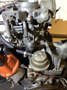

Wie wäre es denn, wenn Du einmal ein Bild von der eingebauten Benzinpumpe einstellst und den Link von der bestellten einfügst?
Link von meiner Bestellten ist weiter oben.

romy_rome hat geschrieben: 10.02.2021 19:48 Wie wäre es denn, wenn Du einmal ein Bild von der eingebauten Benzinpumpe einstellst und den Link von der bestellten einfügst?
Danke, da sieht man also die nicht geneigte Benzinpumpe (verbaut bei Gleichstrom-Lichtmaschinen), welche voll gekapselt ist und somit nicht mit einem Reparatursatz überholt werden könnte. :?
Dein Motor passt auch nicht zu dem von Dir angegebenen Modelljahr, wo sich original ein B-Motor (47 PS) befinden sollte, denn da ist ein Twin-Port (AE), also ein 50 PS-Motor vom Modelljahr '71 verbaut. Das ist sicherlich nicht tragisch, wenn da nicht auch noch ein 009ner Verteiler verbaut worden wäre. Der passt so gar nicht für ein sorgenfreies Beschleunigen wegen fehlender Unterdruck-Frühverstellung und ein störendes "Beschleunigungsloch" ist die Folge.
Du kannst Dich aber glücklich schätzen, dass ich für "Notleidende" Amibus-Besitzer einen passnden, überarbeitenden Verteiler anzubieten hätte.
Mein Bus hat schon eine kleine Reise mitgemacht, erst wohl nach Amerika ausgeliefert, dann viele Jahre in den USA. Danach viele Jahre in England. Danach in den Niederlanden und da habe ich ihn erstanden. In den englischen Papieren stand erste Zulassung 01.01.1968, keine Ahnung ob das stimmt.
Ich habe letztes Jahr den Unterboden machen lassen, (Eisstrahlen neu Lackieren etc). Da wurde mir auch in der Werkstatt gesagt, dass es sich um einen Austauschmotor handelt.
Wäre jetzt die Frage, falsches Baujahr in den Papieren oder Austauschmotor.....
Und ich hab immer gedacht der Motor läuft tip top
BTW: Den nicht benötigten Unterdruckanschluss hinten am Vergaser mit einer Schraube (im Schlauch) zu verschließen, halte ich für keine gute Idee, weil das meistens nicht wirklich druckdicht abschließt. Hab da schon einige Pannen erleben dürfen.
Das ist ein Werk des Vorbesitzers, ich habe bisher sehr wenig am Motor gemacht, außer Kleinigkeiten (neue Stößelschutzrohre, Kraftstofffilter) Der Motor lief ja einwandfrei.
Wie wäre es denn richtig?
Vielen Dank :bier:

romy_rome hat geschrieben: 11.02.2021 07:02
Dann ist doch gut. Ich habe auch immer mal wieder von anderen Leuten gelesen/gehört, dass sie mit dem 009er auch auf Serienmotoren überraschenderweise gut zurechtkommen. Grundsätzlich hat Norbert aber recht. Ohne Unterdruckverstellung ist der Übergang oft mit Ruckeln verbunden. Manche gleichen das durch eine größere LL Düse und ggf. durch die Beschleunigerpumpe zumindest teilweise aus.
Besser und sparsamer wäre also mit Unterdruckverstellung aber wenn er so gut läuft würde ich da erstmal keine neue Baustelle aufmachen.
