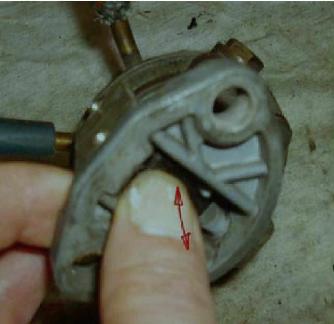

Das ist der Hebel unten in der Benzinpumpe (Nomenklatur VW: Pumpenantriebshebel :D ).
romy_rome hat geschrieben: 11.02.2021 07:02 Ist das der Bolzen, der die Benzinpumpe antreibt?
Du meinst sicherlich den Pumpenstößel, der senkrecht aus dem Kunststoffteil unterhalb der abgenommenen Benzinpumpe heraus ragt.
Ja, der drückt auf den Pumpenantriebshebel. :wink:
Wenn Du nun mit einer ausgebauten Pumpe Druck aufbauen willst, machst Du das wie beschrieben, hier noch ein Bild dazu:

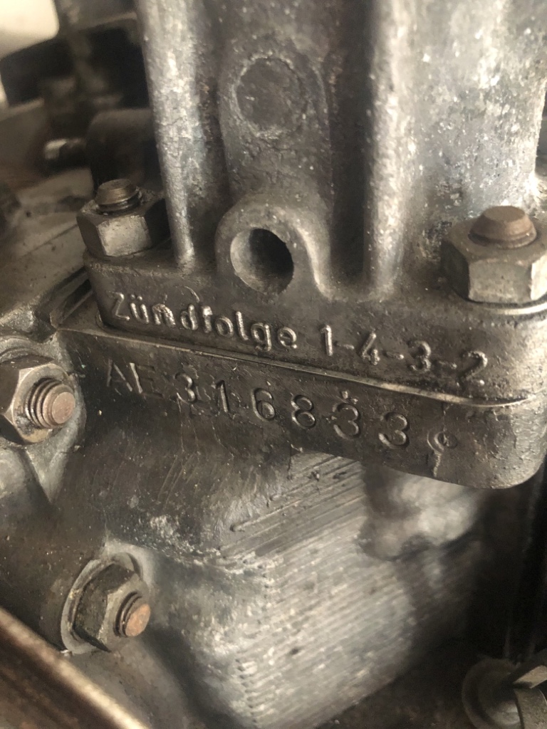

Ob es sich bei diesem nun eingebauten Motor tatsächlich um einen Austauschmotor handelt, konnte ich bislang nicht erkennen.
Sieht man links neben den Buchstaben das VW Recycle-Zeichen überhaupt?

Ich habe heute den "Puste-Test" an der Benzinpumpe gemacht...
Also in "Fliesrichtung" - Tank zur Benzinpumpe - kann ich durchpusten habe dabei die Benzinpumpe direkt leer gepustet :shock:
Andere Richtung geht gar nichts.
Ist meine Benzinpumpe also defekt??
Habe kein VW-Recycle Zeichen neben der Motorkennung :?:

Du hast lediglich den Beweis erbracht, dass da keine Absperrmembran vorhanden ist, bzw. wenn tatsächlich eine vorhanden sein sollte, diese nicht mehr funktioniert. :?
Von Defekt kann man wohl nicht wirklich reden, wohl aber von einem Mangel, denn fördern tut die Pumpe ja offensichtlich noch.

Hallo Norbert,
danke für die Expertise.
Es ist tatsächlich hammerhart, da ist nur Saug- und Druckventil enthalten
Also typische Reproqualität zum sportlichen Preis. :stupid:
Wenn sich der Schwinghebel (bzw. Pumpenantriebshebel lt. Nomenklatur VW), noch leicht hineindrücken lässt,
dann bitte die Pumpen "fluten" mit Kraftstoff, Dieselkraftstoff und die Anschlüsse mittels eines Kraftstoffschlauches verbinden.
so sollten die Membranen auf Dauer geschmeidig bleiben können ohne zu verhärten , so meine Erfahrung.
Der Hebel lässt sich noch bewegen und man kann Pump-Saugverhalten feststellen, also ist konservieren bestimmt nicht verkehrt.
Ich selber bin aber ein Hypochonder bei solchen Gebrauchtteilen, weil man ja nie reinschauen kann.
Ich würde sie auch für kleines Geld abgeben wenn sie hier jemanden hilft.
