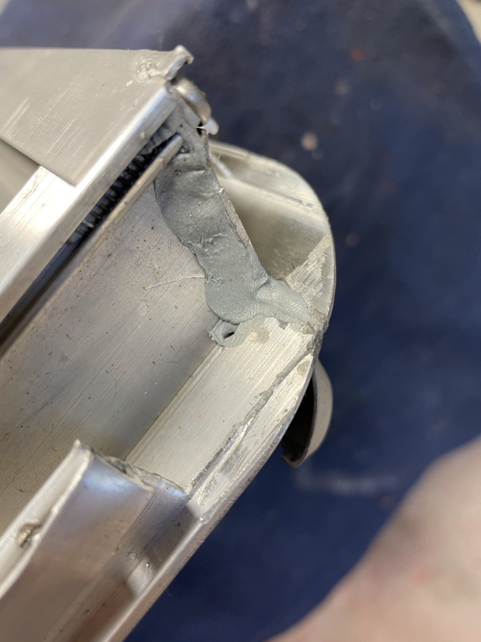

Moin zusammen,
ich möchte hier einmal meine Erfahrungen kundtun, weil ich gerade dabei bin zwei Lamellenfenster aufzubereiten. Ich habe mir auch die Dichtungssätze von Wolfsburg West gekauft und wollte damit meine beiden Fenster ausstatten. Jetzt wurde ja hier in einigen Beiträgen dazu geschrieben, dass die Dichtungen für die Gläser nicht passen und aus diesem Grund Dichtmasse (Silikon) verwendet wurde. Mir ist aufgefallen, dass ich offensichtlich zwei unterschiedliche Fenster habe, ein deutsches und ein amerikanisches. Bei dem deutschen Fenster waren die Scheiben mit Dichtmasse eingesetzt und das Glas war so stark, dass die Dichtung aus dem Satz von WW nicht passte. Daher habe ich es mit klarem Fenstersilikon eingesetzt. Bei dem amerikanischen war das Glas mit Gummidichtungen eingesetzt und das Glas war etwas dünner. Hier passt auch die WW Gummidichtung. Das scheint also der Unterschied zu sein und führt zu unterschiedlichen Methoden die Scheiben einsetzen zu können.
Btw.
Der Tipp mit dem Edelstahl-Schraubensatz ist super! Kostet nicht viel Geld und alle Schrauben in passender Größe sind dabei. :gut:
Bevor ihr den Rahmen verschraubt, wird dieser verklebt. Dazu habe ich Soudal Metall Fix genommen, lässt sich sehr gut verarbeiten und sieht gut aus
Viele Grüße, Andreas

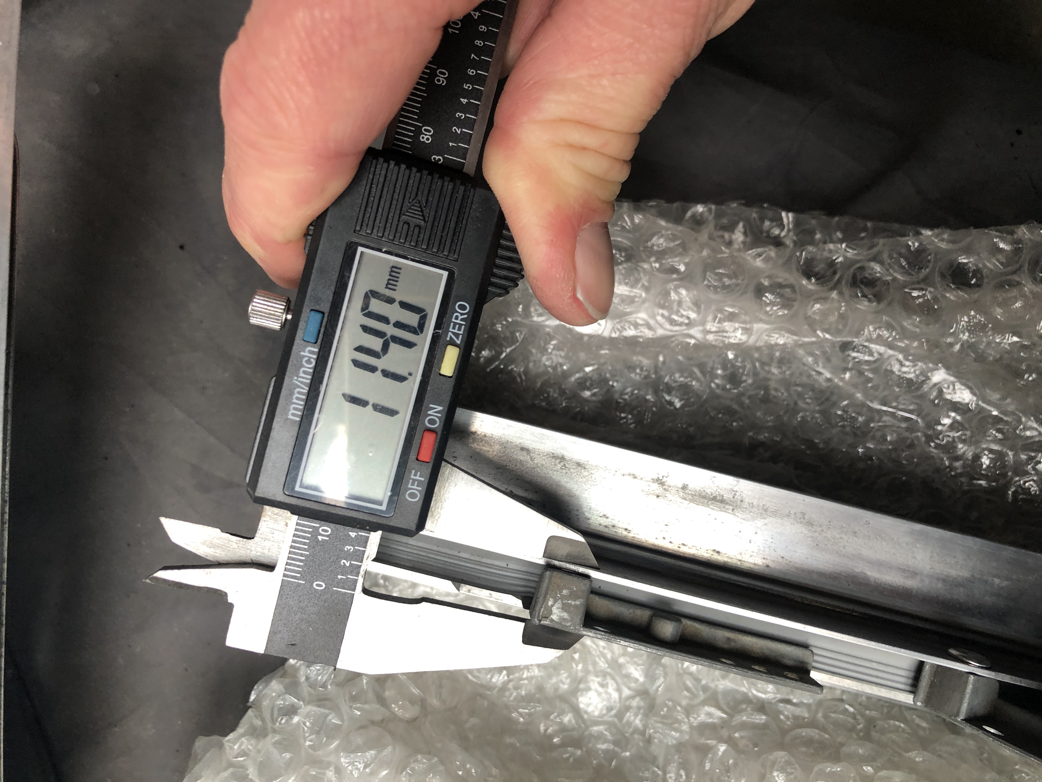

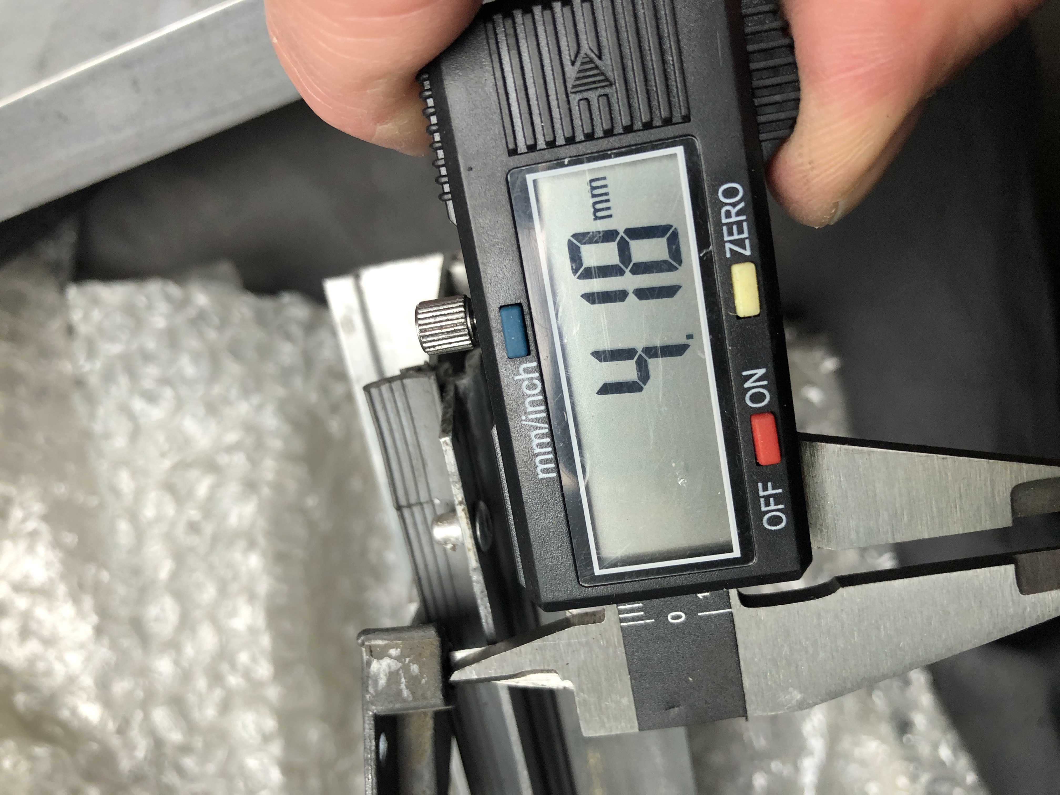

Moin, ich habe am Anfang auch ein bisschen ausprobiert, da ich vorher nie genietet habe.
Nach dem Ausmessen meines Fensters, habe ich folgende Niete genommen.
Alu / Stahl, Blindniet mit Flachrundkopf
Abmessungen: 4,0 x 12 mm
nietbare Materialstärke: 6,0 - 9,0 mm
Durchmesser Setzkopf: 8,0 mm
Damit ihr nicht den selben Fehler macht, noch ein paar weitere Hinweise.
Die alten Niete lassen sich am besten mit einem 4 mm Bohrer ausbohren. Wenn ihr nietet legt etwas dünnes zwischen das Fenster und das Gestänge, damit es sich hinterher gut bewegen lässt. Ich habe es zunächst mit der Klinge eines Cutters versucht, da ist mir der Abstand aber zu groß. Heute werde ich es mal mit einer Fühlerlehre probieren.
