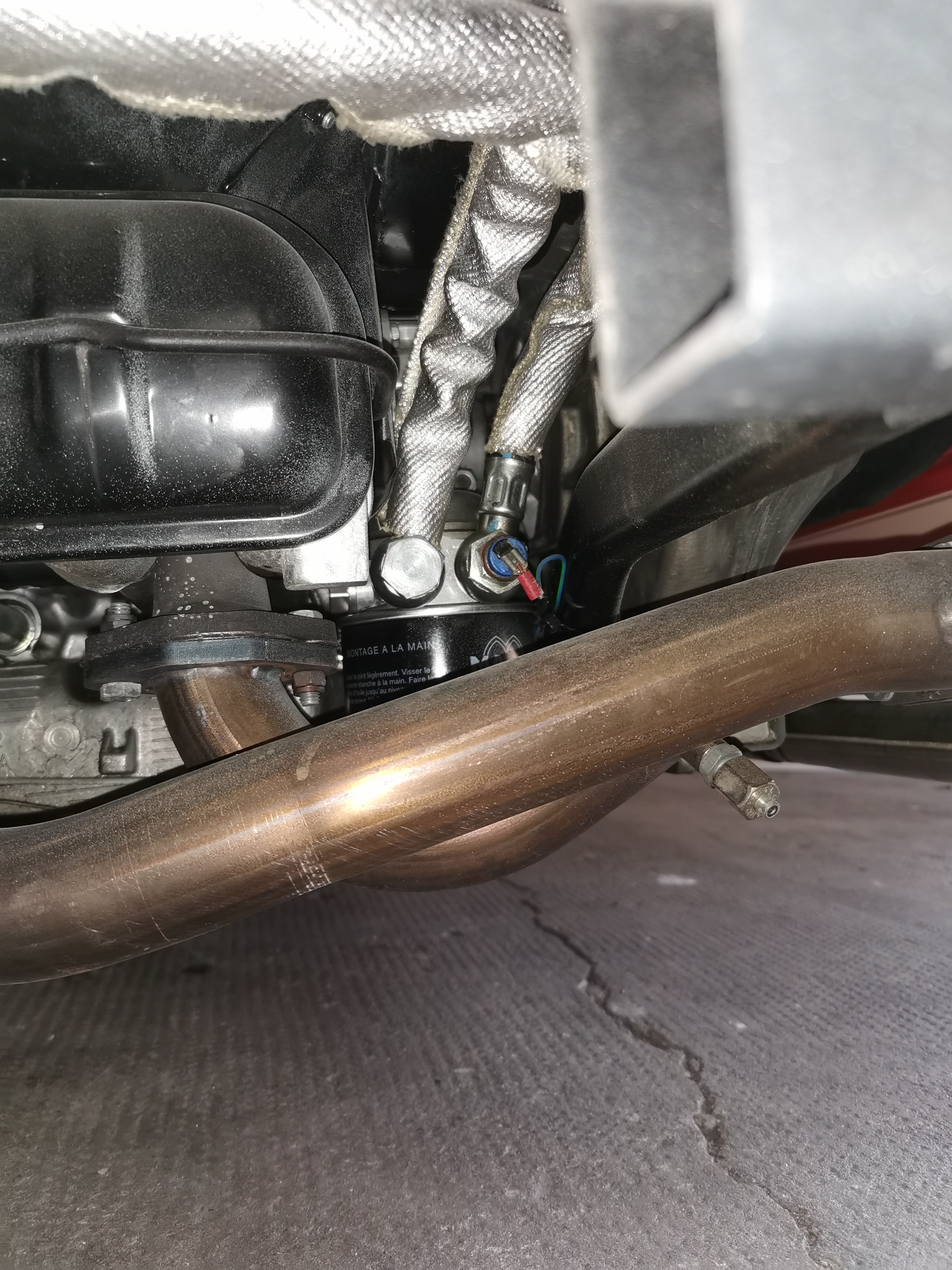

Habe es bei mir so gelöst.
Hierzu habe ich in die Hohl schraube am ölkühler Adapter ein thermoschalter verbaut (golf 2 16v Ansaugbrücke schaltet bei 85°).
Sowie im Bild zu sehen den ölkühler montiert und einen spal lüfter saugend angebracht.

Hallo MarkusMarkus karlsruhe hat geschrieben: ↑08.04.2021 22:08 Hierzu habe ich in die Hohl schraube am ölkühler Adapter ein thermoschalter verbaut (golf 2 16v Ansaugbrücke schaltet bei 85°)
das hört sich ja interessant an hast du hierzu nähere Informatiinen eventuell Bilder?
Gruß Jochen

Kann die Tage mal ein paar Bilder machen bzgl. Thermoschalter usw...
