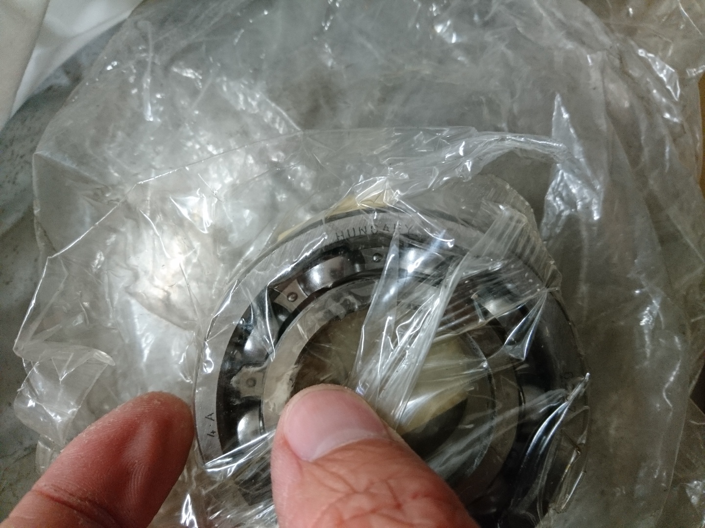

Es ist die Rede von Lagerluft C3. Ich hab das bisher aber nicht in Leitfäden gelesen/gesehen (oder übersehen), dass wirklich C3 gefordert ist. Zudem habe ich ein NOS-Rillenkugellager 211.501.287 vorliegen, da ist das nicht ersichtlich. Bezeichnung= 6207 ; MGM Radax; Hungary; 4.A
Wo kommt also das C3 her?

Als Basis der Überlegungen dient H7.3 vom Knappmann, da es um meinen 68er geht. (Linkl)
