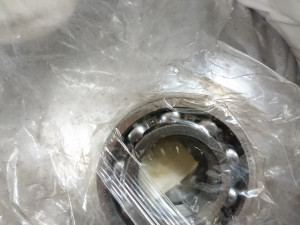

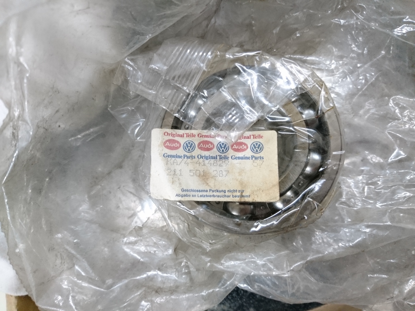

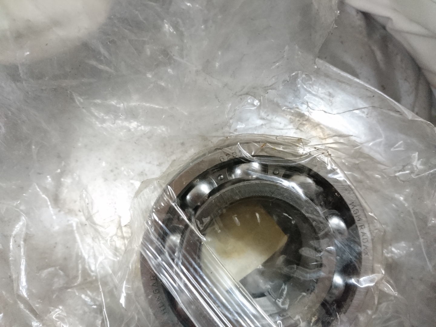

Beim Lesen des Threads sind bei mir noch ein paar Fragen offen.
Als Basis der Überlegungen dient H7.3 vom Knappmann, da es um meinen 68er geht. (Linkl)
Es ist die Rede von Lagerluft C3. Ich hab das bisher aber nicht in Leitfäden gelesen/gesehen (oder übersehen), dass wirklich C3 gefordert ist. Zudem habe ich ein NOS-Rillenkugellager 211.501.287 vorliegen, da ist das nicht ersichtlich. Bezeichnung= 6207 ; MGM Radax; Hungary; 4.A
Wo kommt also das C3 her?
Das Zylinderrollenlager würd ich auch gern mit 19mm Innenring organisieren. Hab nun einige Lagerhersteller und Online-Verkäufer recherchiert, aber finde nur 17mm, 20mm oder 21mm
Hat jemand eine Bezugsquelle? Oder nehmt ihr den alten Innenring wieder her?
Gruß woita
Gruß woita
