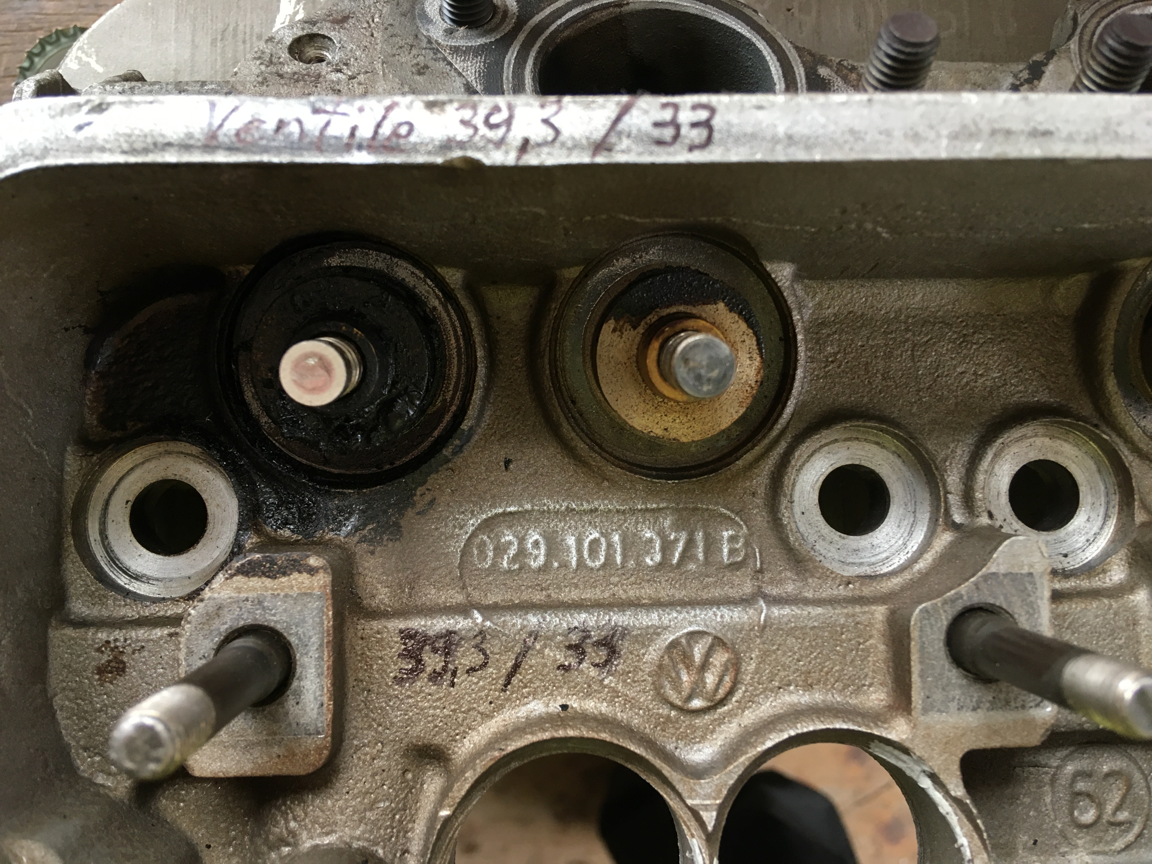

Hallo, mir sind bei Lagertauchen 2 gute Köpfe in die Hände gefallen , die ich nicht mehr brauch.
Komischerweise haben beide die selbe eingegossene Nr. 029.101.371 B
Die Ventilgrößen sind aber unterschiedlich.
Ein Kopf hat 37,4 / 33 und der andere 39,3 /33.
Da ich die Köpfe verkaufen möchte, benötige ich die Zuordnung an welche Motoren die Köpfe passen.
Kann mich jemand aufklären, ich finde nichts mit der Nummer 029…

Hallo, habe noch Nummern gefunden die wohl draufgemalt waren.
Es ist nur noch der Bereich sichtbar wo die Ziffern mal standen, und die Farbe die Oberfläche geschützt hat.
Die eingegossene / gemalte Nummern stimmt nicht überein
Alles konnte ich nicht entziffern, Aber vielleicht hilft das

Hallo Ralph kann es nicht sein das den Kopf mal jemand repariert hat? Ventilsitz hatte sich gelöst, dann nimmt man halt das nächst größere verfügbare und rein damit, oder? Das war doch früher wurscht Hauptsache die Kiste lief wieder..
- schrauberger
- Beiträge: 1735
Re: Zuordnung Zylinderkopf/Ventilgrösse Typ4
Jep, war ein zusammengesteckter CJ, den ich mir mal als Teileträger gekauft habbullijochen hat geschrieben: ↑05.08.2021 20:11 Hallo Ralph kann es nicht sein das den Kopf mal jemand repariert hat? Ventilsitz hatte sich gelöst, dann nimmt man halt das nächst größere verfügbare und rein damit, oder? Das war doch früher wurscht Hauptsache die Kiste lief wieder..
