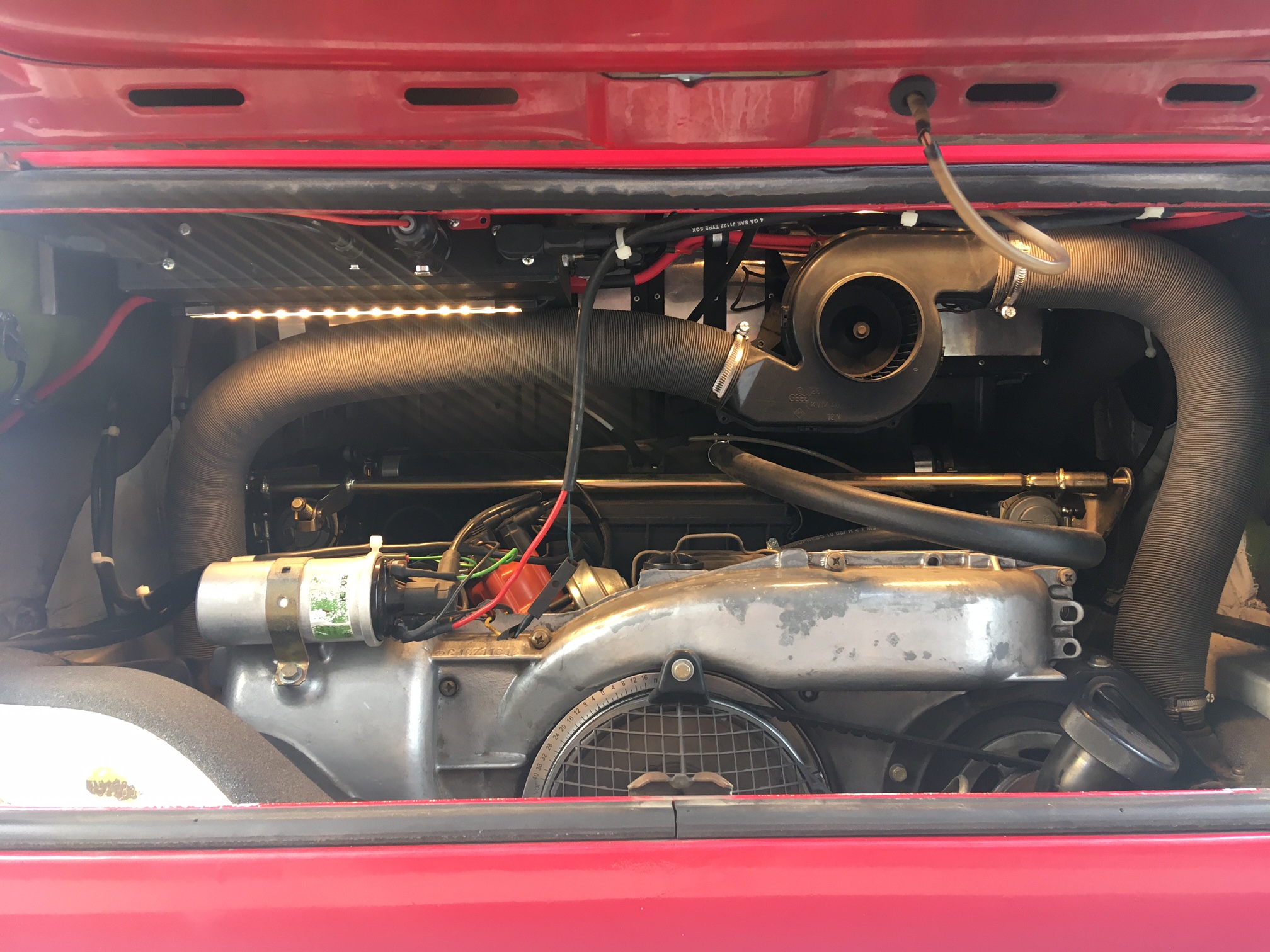

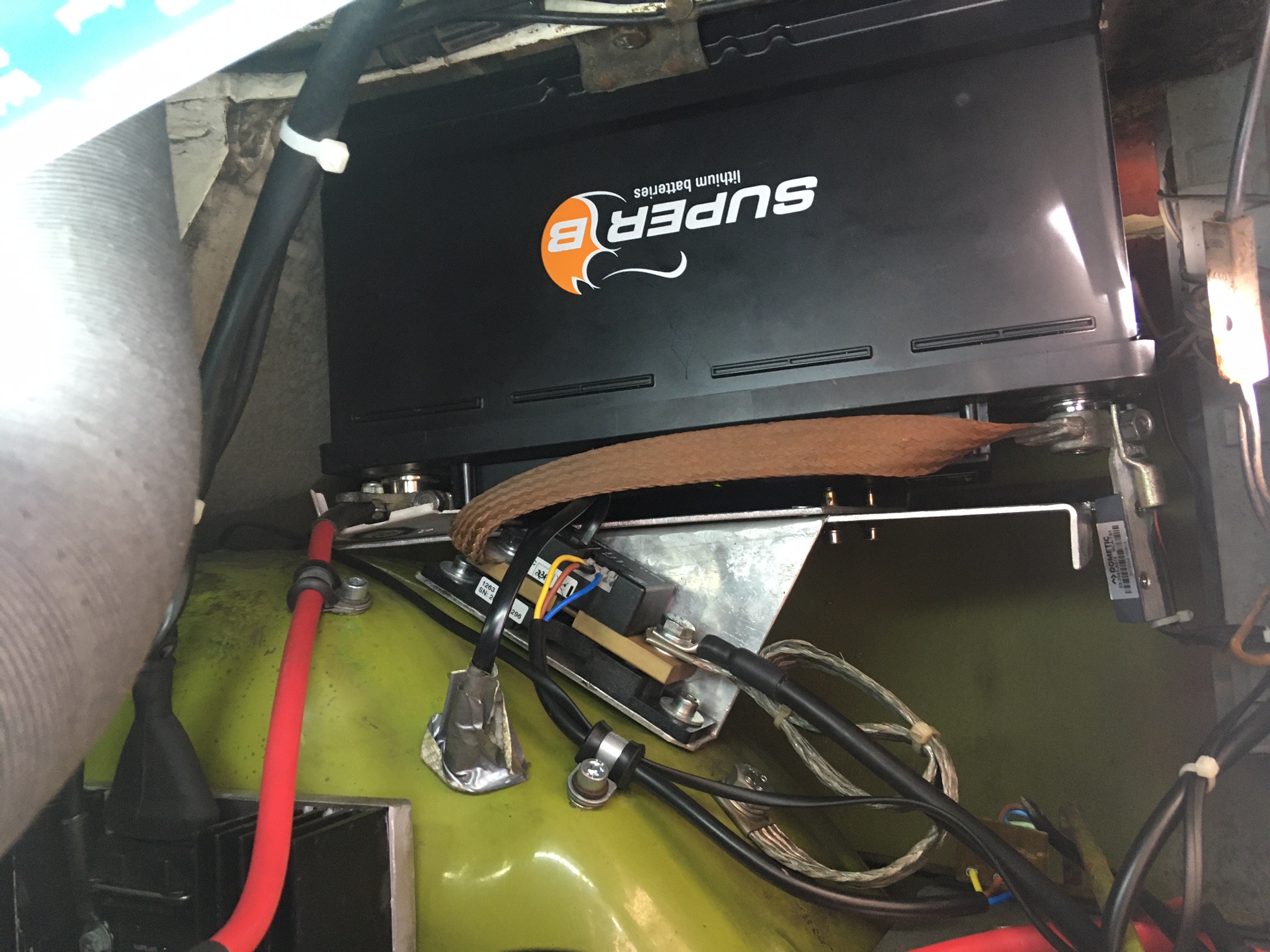

Hier ein Vergleich der 100Ah Gel-Batterie vs. die 90Ah Lipo (26,5kg vs. 12,5kg):
Da die Lipo nur IP51 zertifiziert ist, habe ich ihr ein kleines "Dach" aus Aluplatten gebaut, damit sie bei Starkregen nicht durch die Lüftungsöffnung zuviel Spritzwasser abbekommt, aber die Belüftung trotzdem noch gewährleistet ist. Ob das notwendig ist, sei mal dahingestellt. Lediglich der geringe Platz war hier etwas herausfordernd :roll:
So sieht das Ganze dann komplett aus (ja, das Masse-Kabel ist noch zu lang :oops: ):
Und hier erkennt man noch meinen 3 Jahre alten "Elektro-Kasten" (links oben in schwarz), der - bis auf den Mess-Shunt - die komplette Absicherung und das Trennrelais enthält und die Verbindung zu allen großen Verbrauchern (Kühlschrank, Wechselrichter) und Lade-Geräten (Lima, Solar, Landstrom) herstellt. Und eine Beleuchtung ist auch noch dran :wink:
Innendrinnen sieht es so aus :lol:
