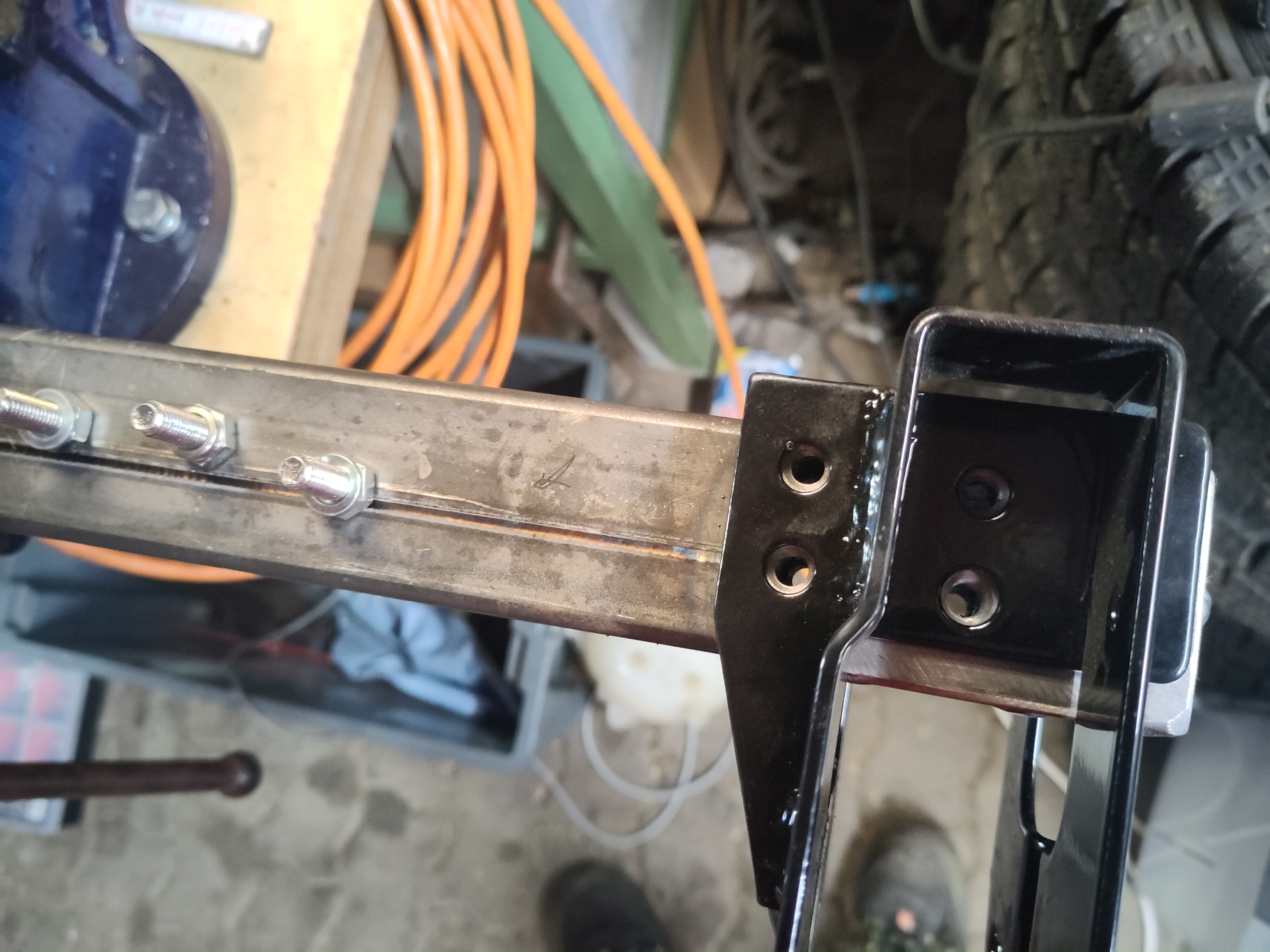

So jetzt sind doch wieder ein paar Tage vergangen.
Die Motoraufhängung ist nun endlich von Feuerverzinken und Pulvern zurück.
Motor wieder reingehängt und angefangen den eigen konfektionierten Kabelbaum einzubauen.
@ Alle.
Hat jemand Bilder von seinem Bulli von unten, mich würde mal interessieren wie die Kabel verlegt waren.
Ich bin mir zwar sicher es richtig gemacht aber, besser gefragt als zweimal gemacht.
VW T2B Kombi, 1,6L, BJ1973
Beiträge: 6659
Re: BADNT2 aus Hessen stellt vw t2 Fridolin vor
Cool :gut:
Bin gespannt wie Du die Akkus verteilst...
Hauptkabelbaum geht von der Starterbatterie rechts aus dem Motorraum in den Löchern rechts Motorraum untern Tankschott,
dann zum Anlasser dann weiter nach vorne in einem Blechrohr (meist rostig bis weggerostet, habe es durch Alurohr ersetzt) am rechten Träger...
