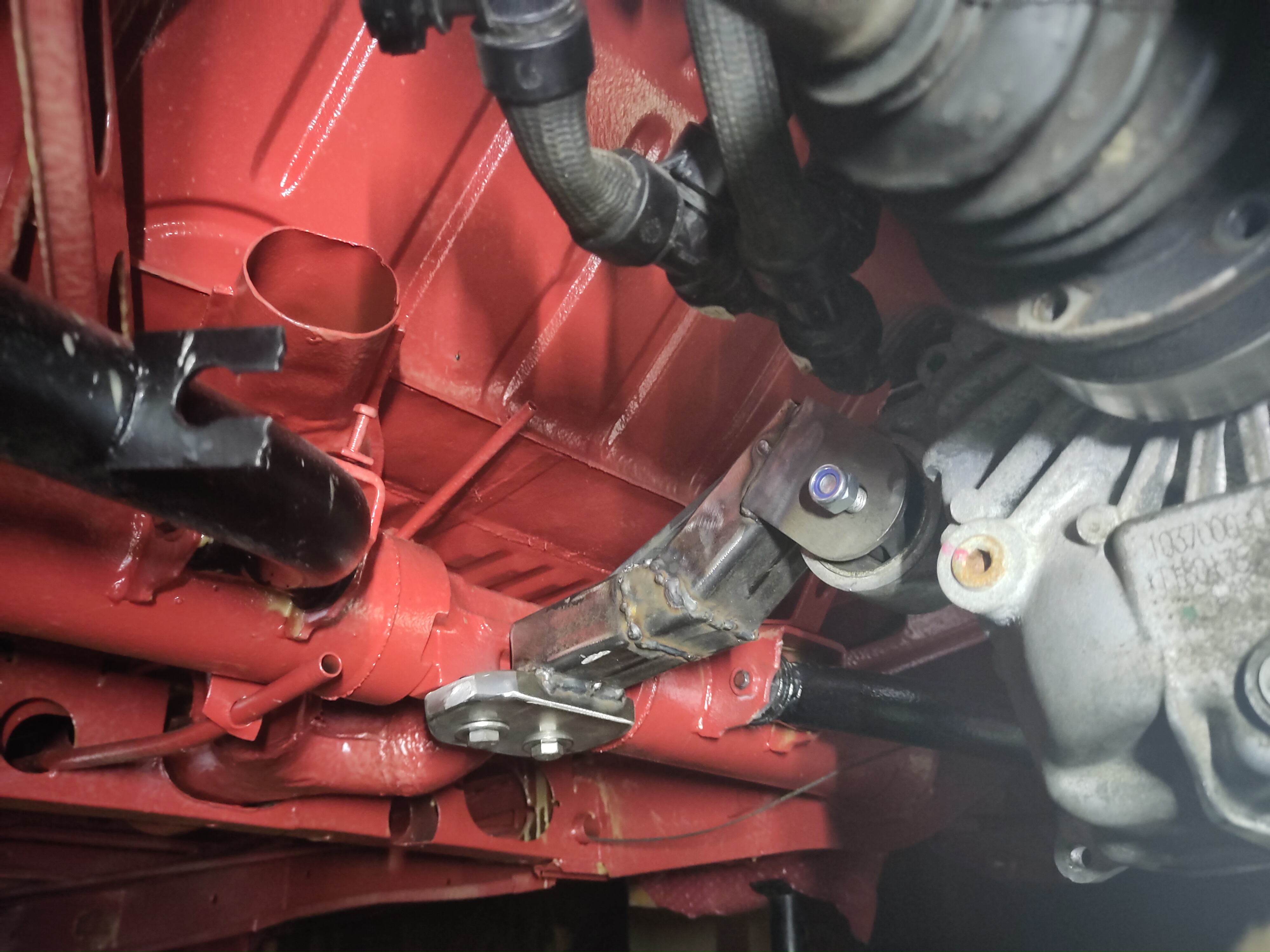

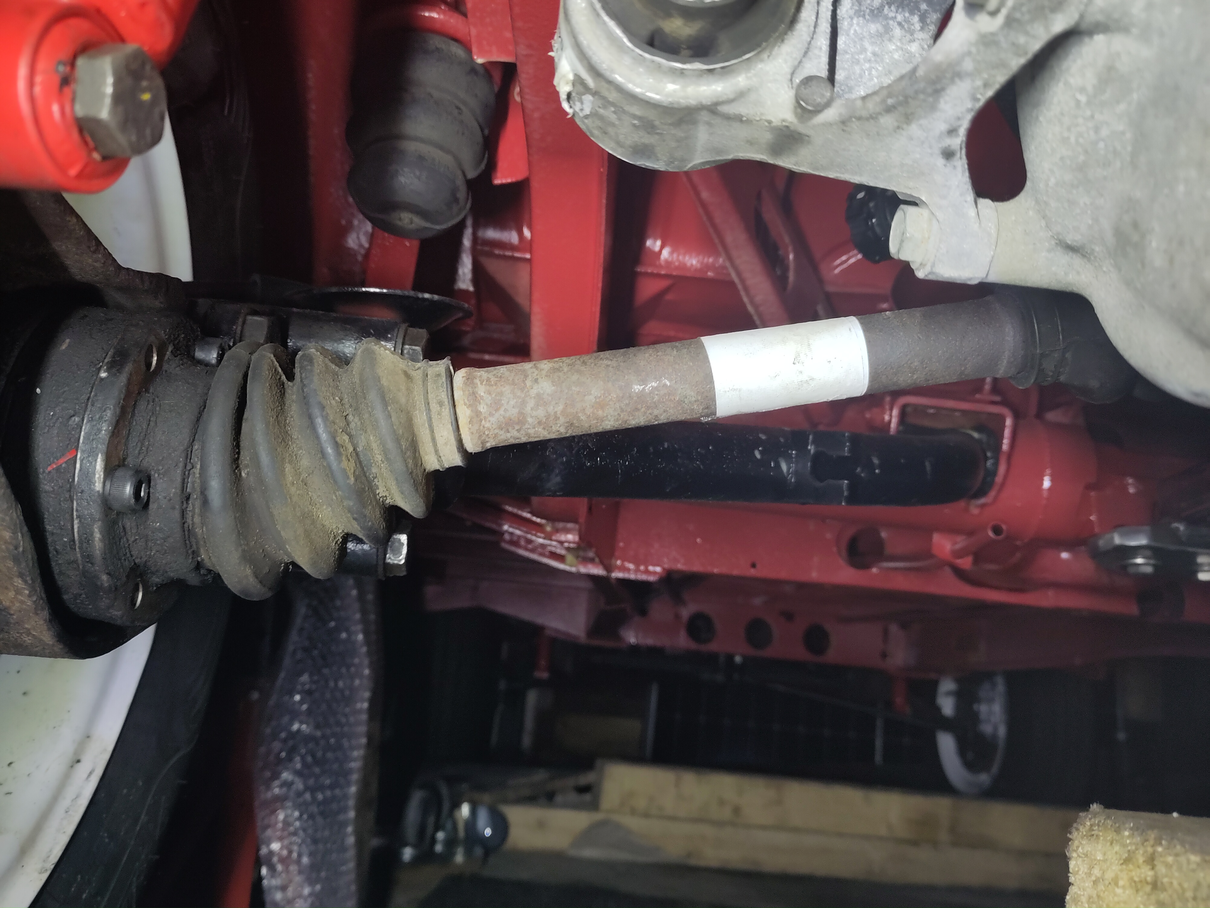

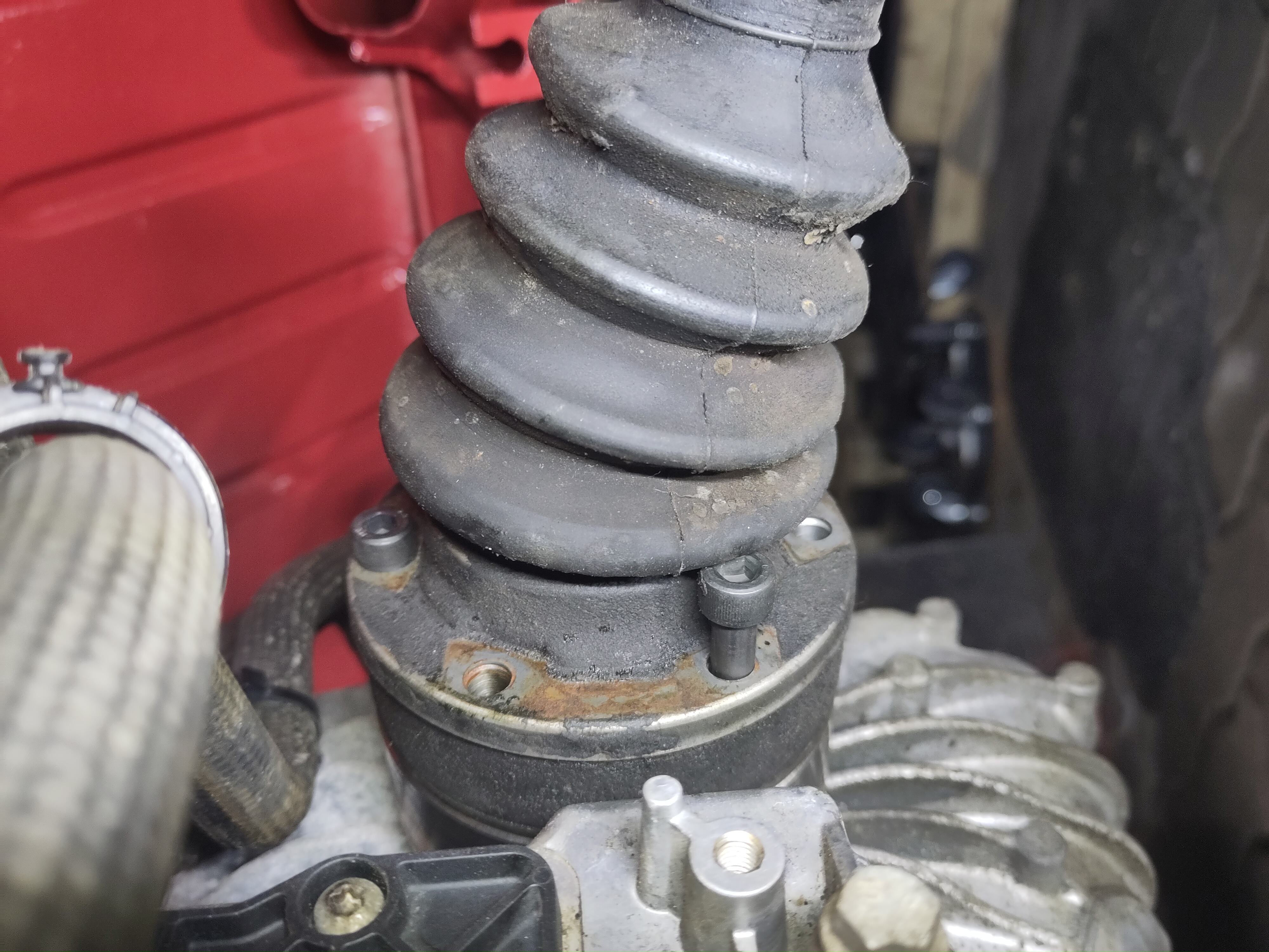

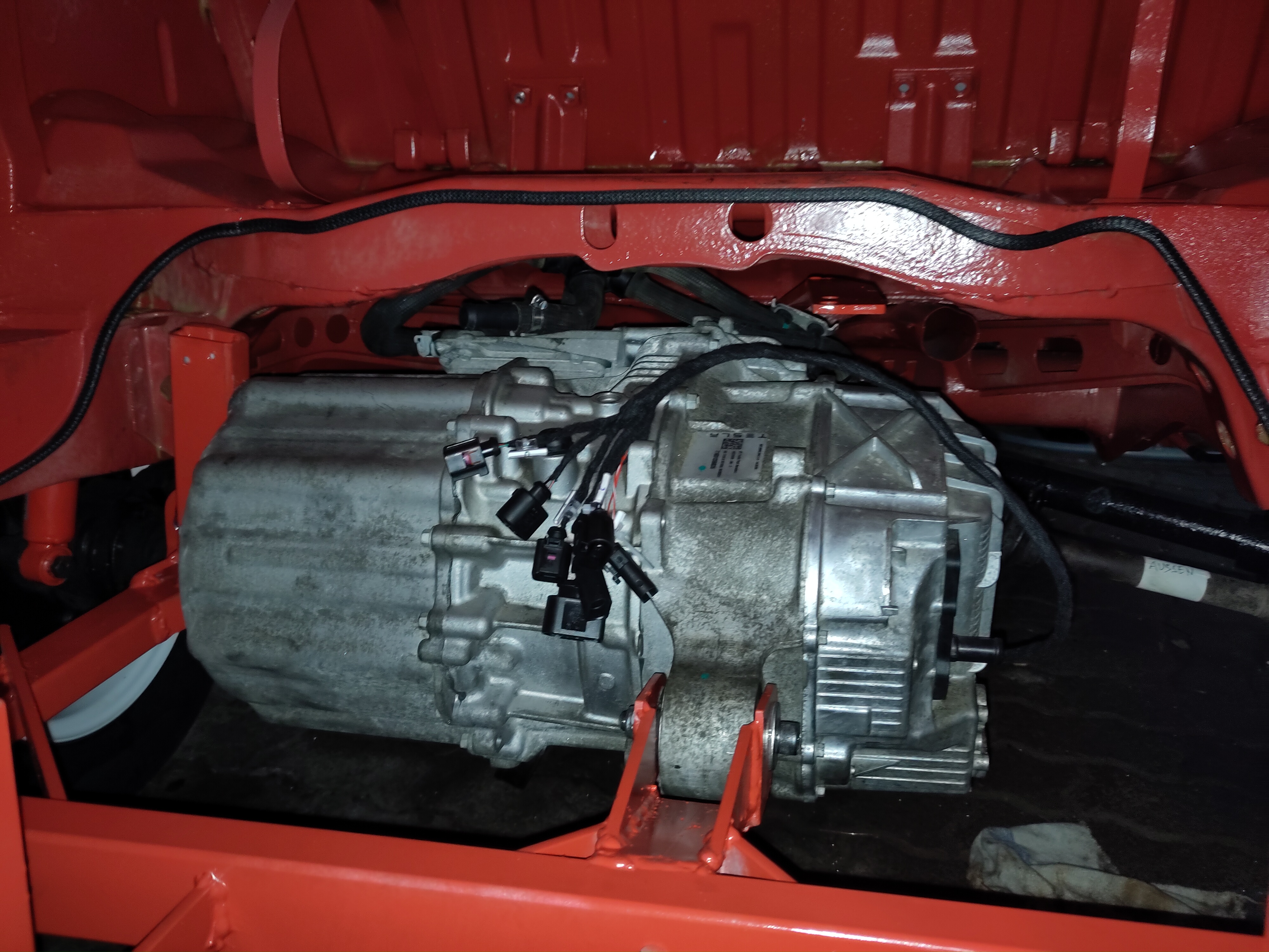

So wie versprochen.
folgendes ist passiert. Der Motor ist vermittelt worden, da ich die original Antriebswellen verwenden möchte.
Eingebaut wurde, aber vielleicht ist dieser schon bekannt, ein Tesla Motor. Um genau zu sein ein P100D.
Aber was soll ich groß sagen anbei mal ein paar Bilder wie so etwas aussehen kann. Die Aufnahme Getriebehalte wurde ebenfalls angebracht.
Dazu diese Woche mehr.
Achtung die Antriebswellen sind nicht überarbeitet, das passiert kurzfristig.
Antriebswellen
Antriebswellen

kennst du diesen Umbau?
https://www.youtube.com/watch?v=sKNVgdRtzKs
Da hatte ich mir mal vor einiger Zeit Videos von dem Umbau angesehen.
Und ein riesiger Knackpunkt waren die Antriebswellen und Gleichlaufgelenke.
Und zwar im wahrsten Sinne des Wortes. Er hatte wohl diverse Antriebswellen verschlissen bis er da was haltbares gefunden hatte.
Im Sinne von länger als 50m vom Hof kommen.

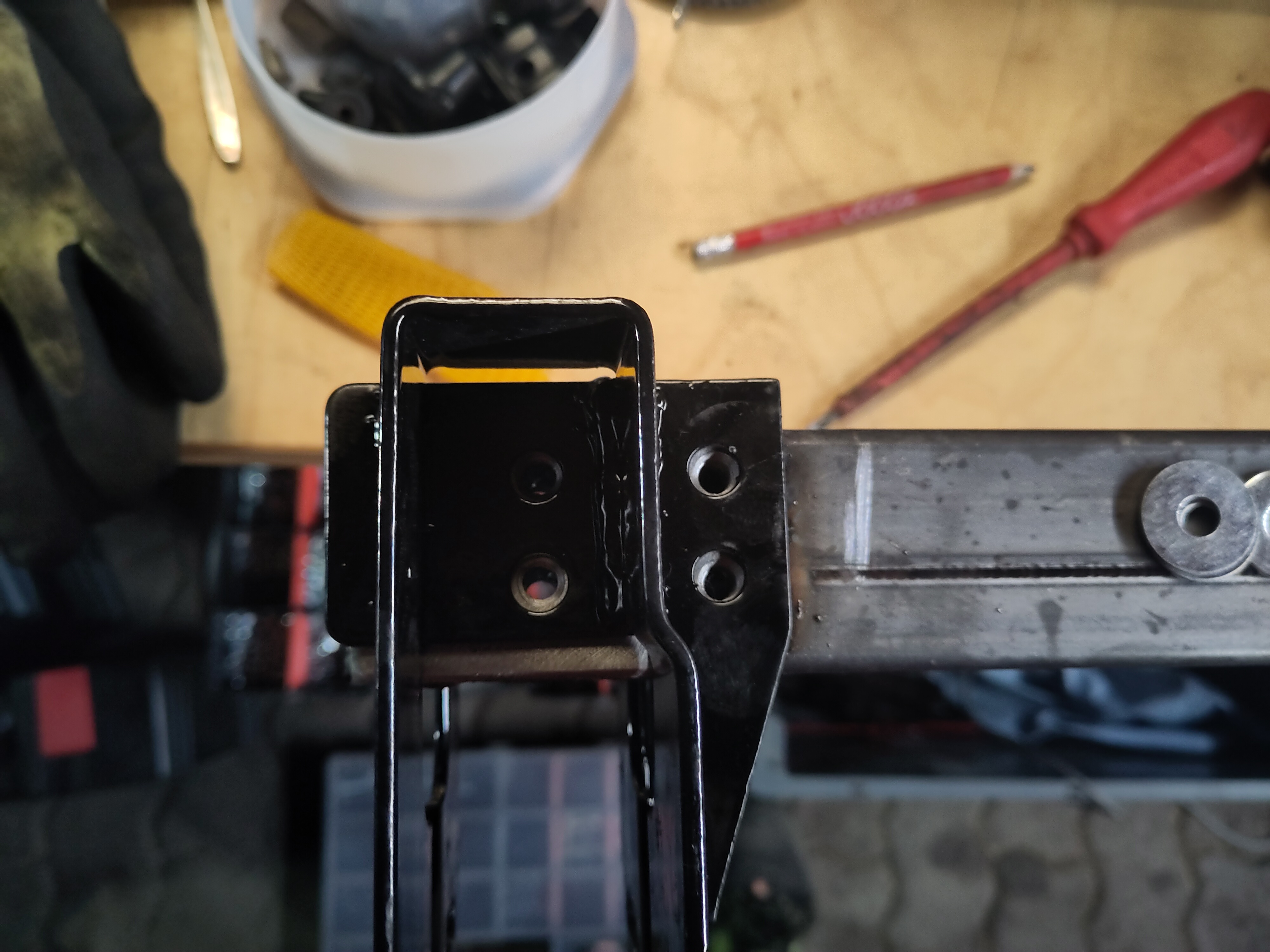

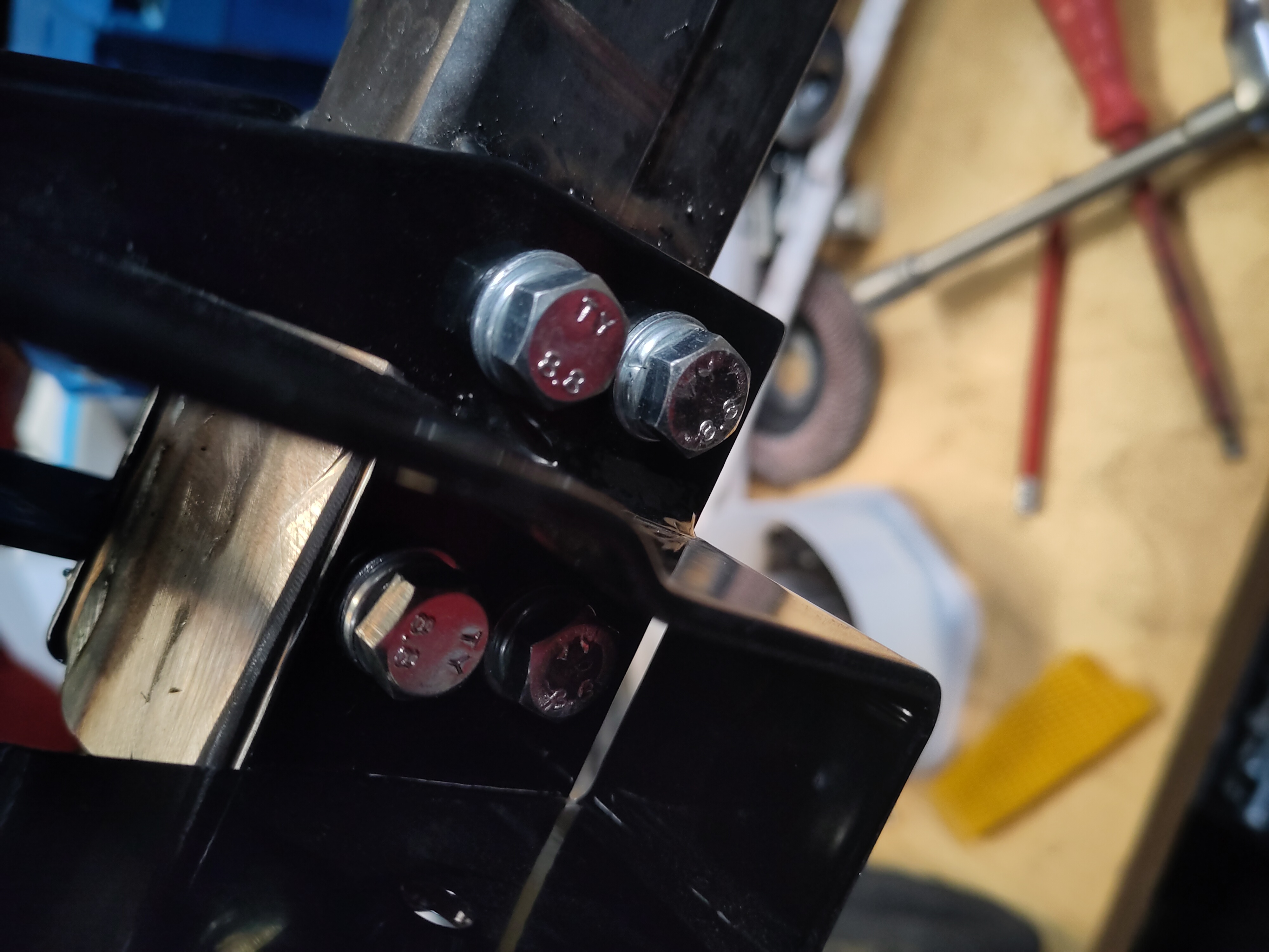

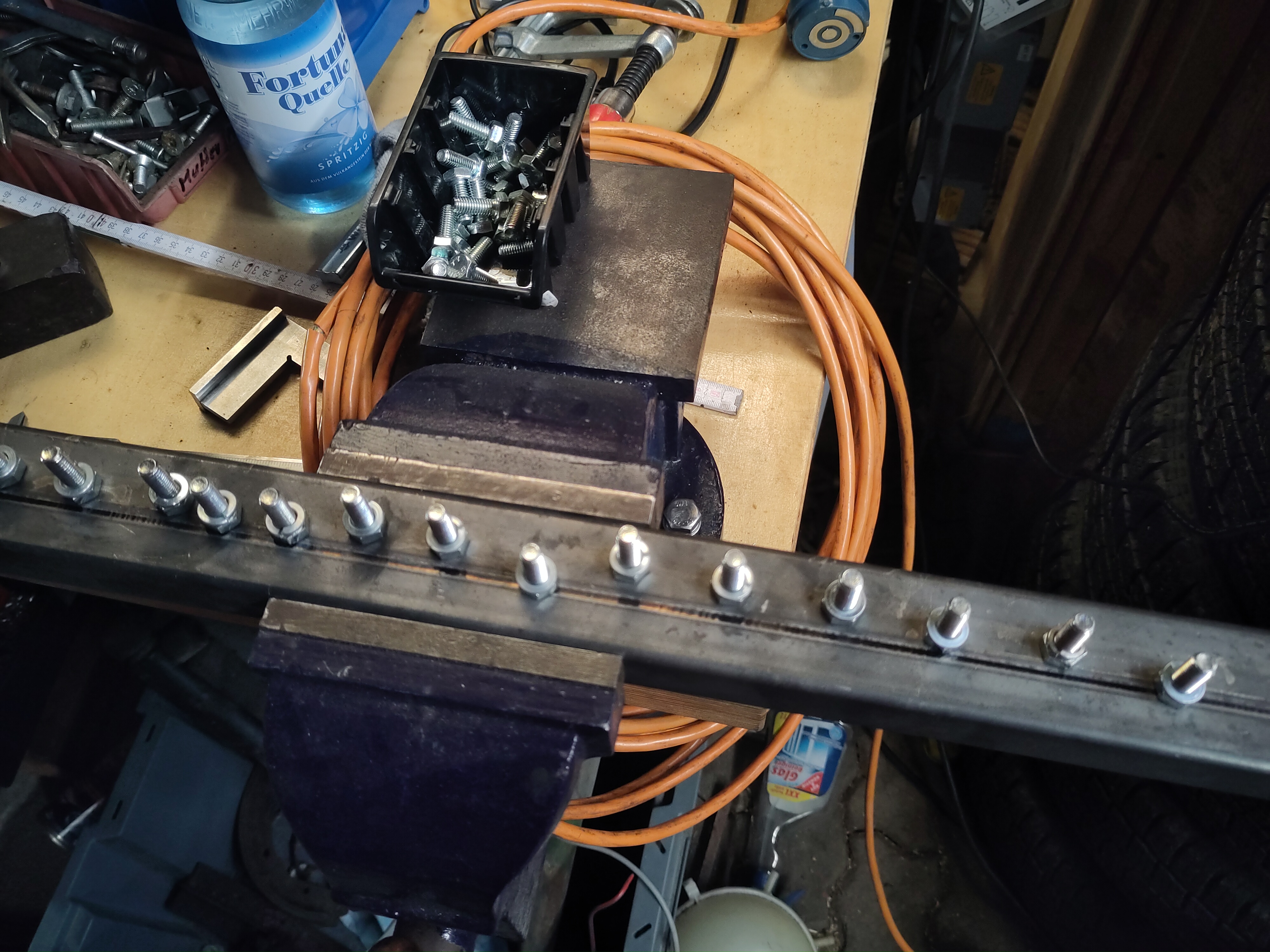

So und heute ging es wieder etwas weiter.
Ich bin wie gesagt ein freund, nutze das vorhandene. Das man auch mal sehen kann wie gearbeitet wird.
montiert
montiert
Schweißnaht
Schweißnaht
Motorhalter
Motorhalter
Motorhalter
Motorhalter
Alles in Reih und Glied
VW T2B Kombi, 1,6L, BJ1973

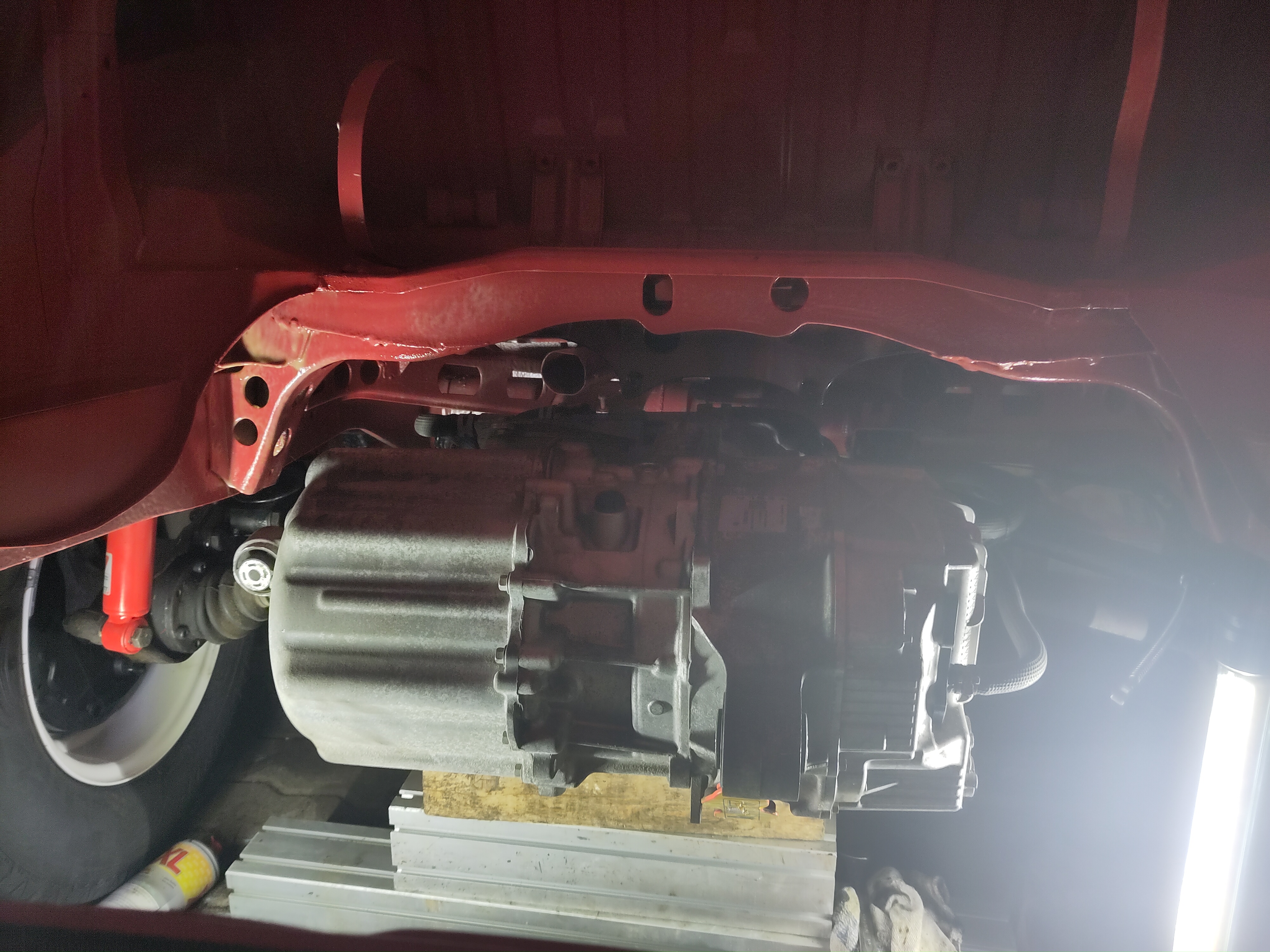

So jetzt sind doch wieder ein paar Tage vergangen.
Die Motoraufhängung ist nun endlich von Feuerverzinken und Pulvern zurück.
Motor wieder reingehängt und angefangen den eigen konfektionierten Kabelbaum einzubauen.
@ Alle.
Hat jemand Bilder von seinem Bulli von unten, mich würde mal interessieren wie die Kabel verlegt waren.
Ich bin mir zwar sicher es richtig gemacht aber, besser gefragt als zweimal gemacht.
