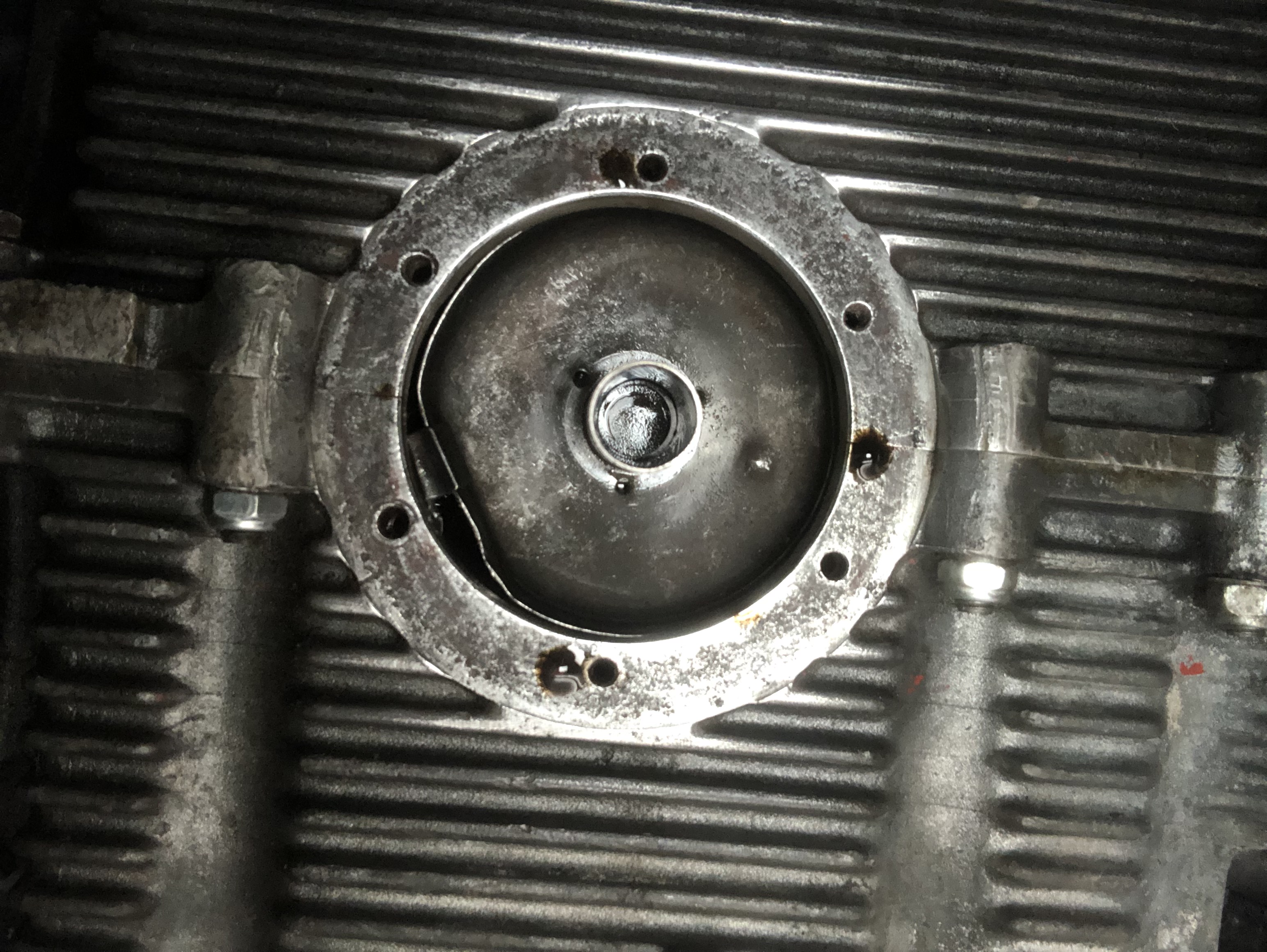

Mit der Nockenwelle bin ich noch nicht weiter, habe aber das Öl abgelassen und nix verdächtiges gefunden. Dann habe ich die Gelegenheit genutzt, den Zusatzsumpf zu entfernen, zu dem ich mich habe überreden lassen. Serie 50 PS mit Frontölkühler, kann auch ohne.
Dabei habe ich jetzt festgestellt, daß das Ansaugrohr mitsamt Glocke nicht mittig sitzt. Der Engine Plus Rechnung ist zu entnehmen, daß die sie die Befestigung verändert haben. Aber das kann doch wohl nichts mit dem Geräusch zu tun haben, oder?? Gruß Gudrun

- Beiträge: 5205
Re: Nagelndes Geräusch Typ1 Motor
Hi Gudrun,
ich habe jetzt noch keinen Typ1 zerlegt.
Aber das könnte ja nur zum Problem werden, wenn nun die Glocke mit der Nockenwelle in Kontakt käme.
Aus dem Bauch heraus würde ich sagen das geht nicht.
Aber drück doch mal die Glocke hoch und lass den Motor von jemanden durch drehen und schau mal ob sich da etwas berührt. Das würde man ja fühlen.
Matthias S.
- Beiträge: 1657
Achtung Hochdrücken geht nicht, denn die Ansaugglocke ist beim Typ 1 mit einer Lasche mit einem der Stehbolzen des Ölsiebdeckels verschraubt.
Aber Motor durchdrehen und dabei schauen ob sich die Glocke durch Kontakt mit einem Nocken bewegt. Was ich nicht glaube.
Viele Grüße Matthias
