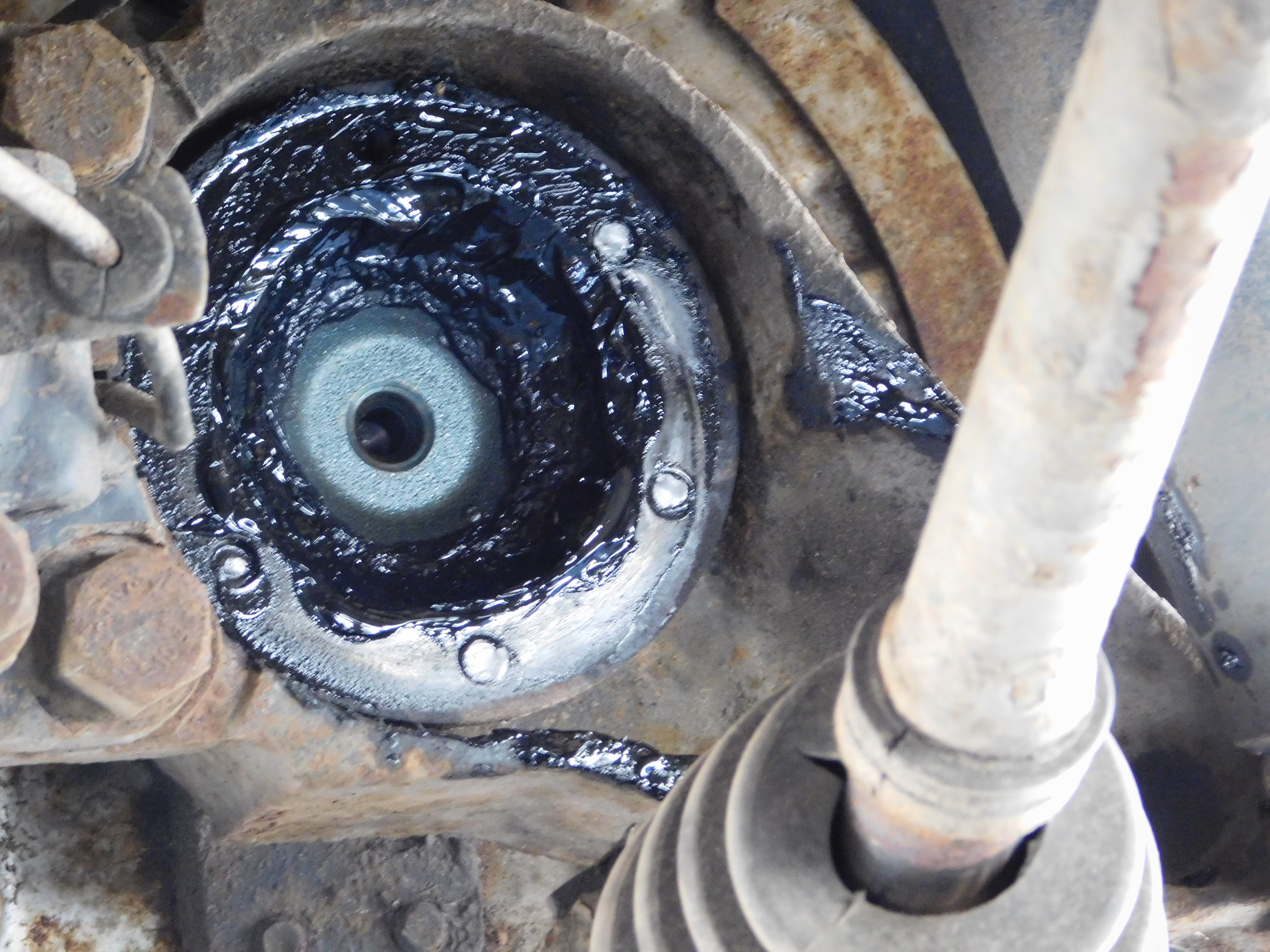

Aber erstmal steht was viel wichtigeres auf'm Plan, nämlich die Reparatur von dem hier.
FeBi Manschette, Fett, Sprengringe, Schrauben und Schnorrscheiben liegen schon hier.

Mir würden die abgescherten Bolzen sorgen machen wie man die wieder rausbekommt...da ist guter Rat teuer..hast du schon ne Idee?

Ich würde erstmal den Klassiker probieren.
Karosseriescheiben positionieren, diese mit einem Schweißpunkt fixieren, dann ne 17mm Nuss mit dem Gewindebolzen verschweißen und hoffen das diese sich dann rausdrehen lässt. Hat bisher fast immer funktioniert.
Ne 13er Mutter aufschweißen ist nicht so pralle denn das zuzuschweißende Loch ist recht klein so das diese dann beim drehen abschert.

Erfahrungsgemäß brechen 10.9 oder 12.9 ohne sich großartig zu verformen.
Das Gewinde steht ohne Kopf nicht mehr unter Spannung.
Es könnte schon reichen einen feinen Körner außen schräg an der Bruchstelle anzusetzen und mit feinen Hammerschlägen den Bolzen in Drehrichtug rauszudrehen/klopfen.
Probiere es mal aus, geht gut, vorher bischen Sprühöl beidseitig ans Gewinde dran hilft. Wenn sie sich bischen bewegt hat, kannst sie meist mit einer Reissnadel im Körnerpunkt packen und einfach rausdrehen.
Was mich interessieren würde, wie kam es zu dem Schaden?
Wenn Du natürlich mit losen Schrauben rumgefahren bist, die dann irgendwann gebrochen sind, hat es eher eine Verformung des Materials gegeben. Dann hilft nur noch Schweißen wie von Dir beschrieben :gut:

Ich hatte vor 5 oder 6 Jahren mal das Getriebe draussen und bin danach über 10000km gefahren. Was ich allerdings nicht mehr mit Gewissheit sagen kann ist ob ich alle Schnorrscheiben verwendet habe oder diese richtig rum verbaut habe. Es haben sich nämlich 2 Schrauben gelockert und selbsttätig aus dem Gewinde rausgedreht, deshalb vermute ich einen Montagefehler meinerseits. Die 4 verbliebenen Schrauben sind dann mit einem Schlag abgeschert nachdem ich in den 2.ten Gang geschaltet habe.
Wenn Deiner Meinung nach die verbleibenden Gewindestücke spannungsfrei, was ich mir aufgrund des geringen Anzugsdrehmoments gut vorstellen kann, im Gewinde sitzen würde ich erstmal die Körnervariante ausprobieren.
Im laufe der nächsten Woche werde ich mich dran machen und hier berichten.

T2a/b Camper hat geschrieben: 17.09.2023 12:27 ... deshalb vermute ich einen Montagefehler meinerseits.
Das halte ich auch für wahrscheinlich, dass es da nicht zu dem gewollten Kraftschluss gekommen ist. :?

Danke für den Link. Ich bestelle gleich für die anderen 3 Gelenke neue Schnorrscheiben und Schrauben. Kostet nicht viel, ist schnell gemacht und gibt ein gutes Gefühl.
