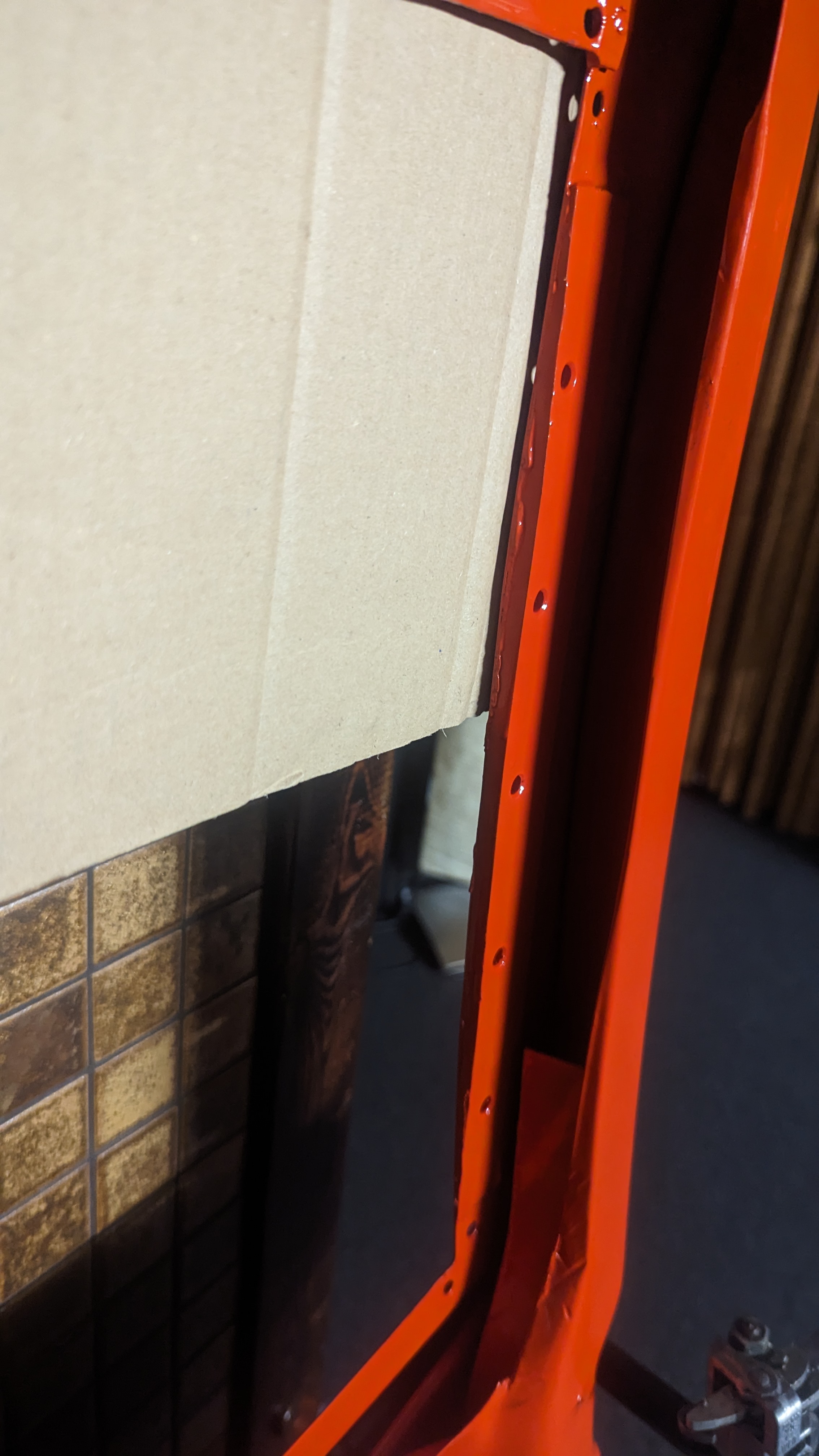

Da ich das gleiche auch an der Schiebetür vorhabe und vorbereitet ist, kann ich noch Bilder nachliefern
Hier die Auffütterung um die Wölbung ein wenig anzugleichen.
Die Aluschienen
Fenster und Leisten ordentlich gereinigt, u.a. Akopads fürs Fenster, und dann dünn grundiert und anschließend 2K Klarlack gleicher Hersteller drauf.
Kratztest macht einen guten Eindruck.
Hab ich auch mit meinen Chromradkappen gemacht, keine Verfärbung, glänzen wieder schön und hoffentlich dauerhafter.
Die Aluschienen
