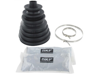

Nachteile: Es wird Spezialwerkzeug benötigt:
1) Ein handelsüblicher Kompressor

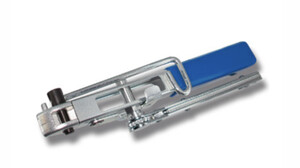

2) SKF SCHLAUCHKLEMMENZANGE ENDLOS

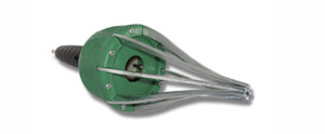

3) SKF SPREIZWERKZ MANSCHETTEN PNEUMATISCH
Und natürlich die 4) SKF ACHSKOPFMANSCHETTE UNI TRP

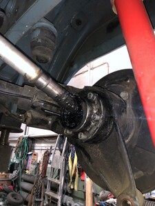

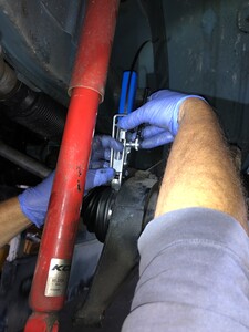

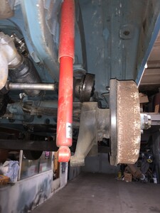

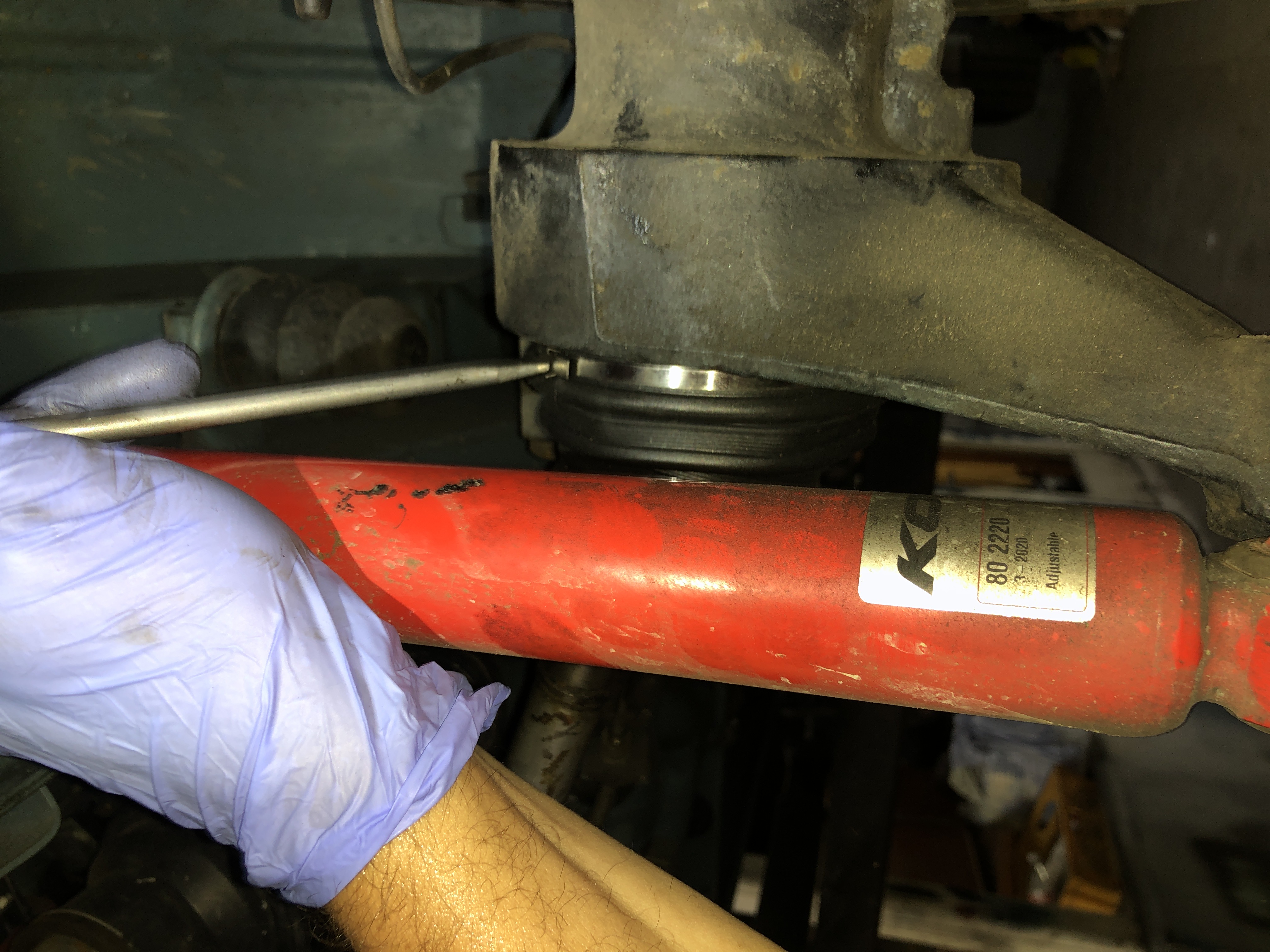

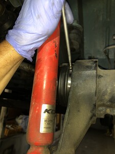

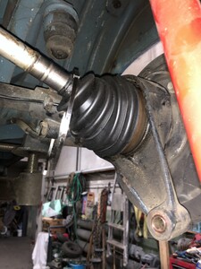

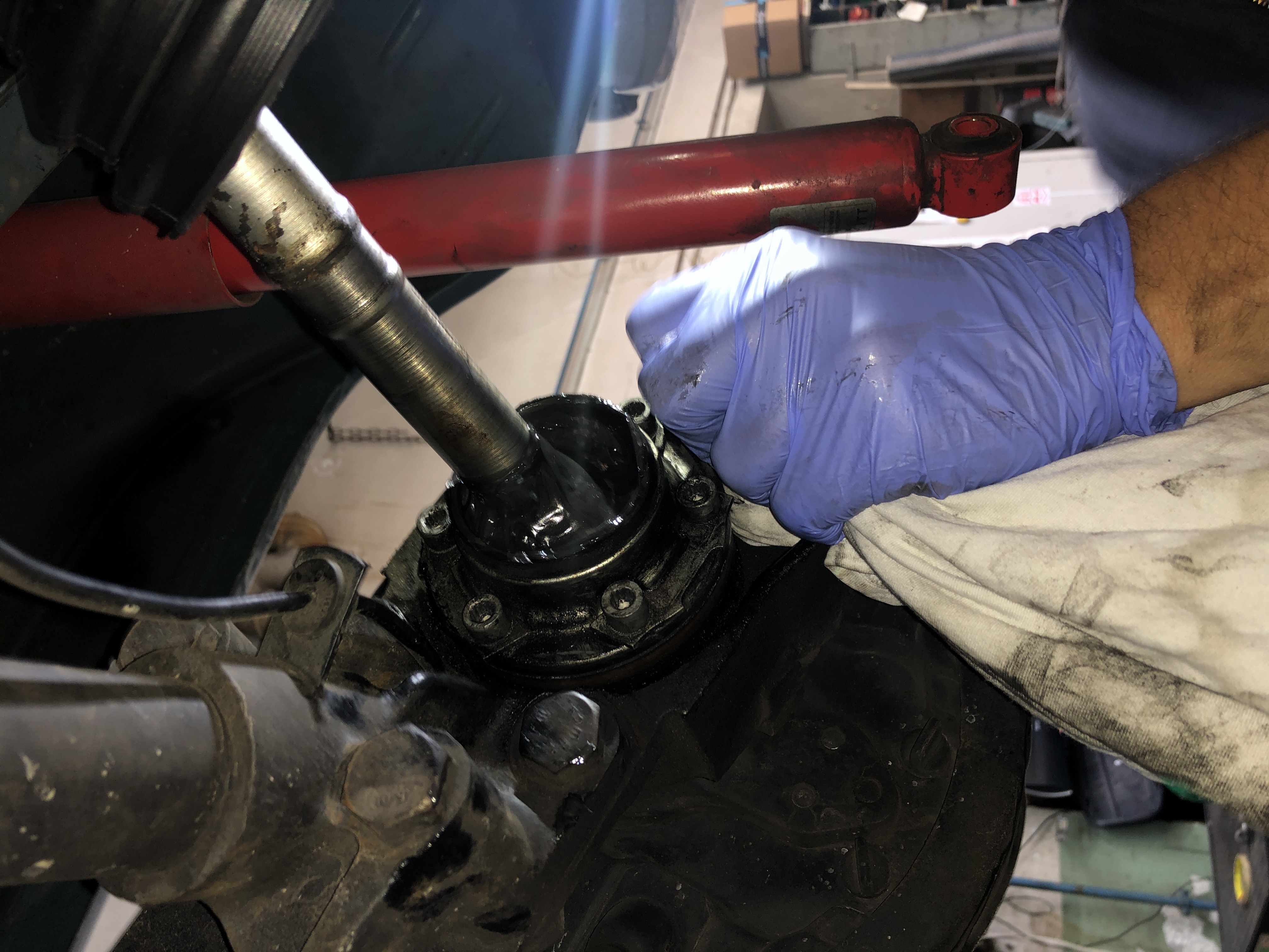

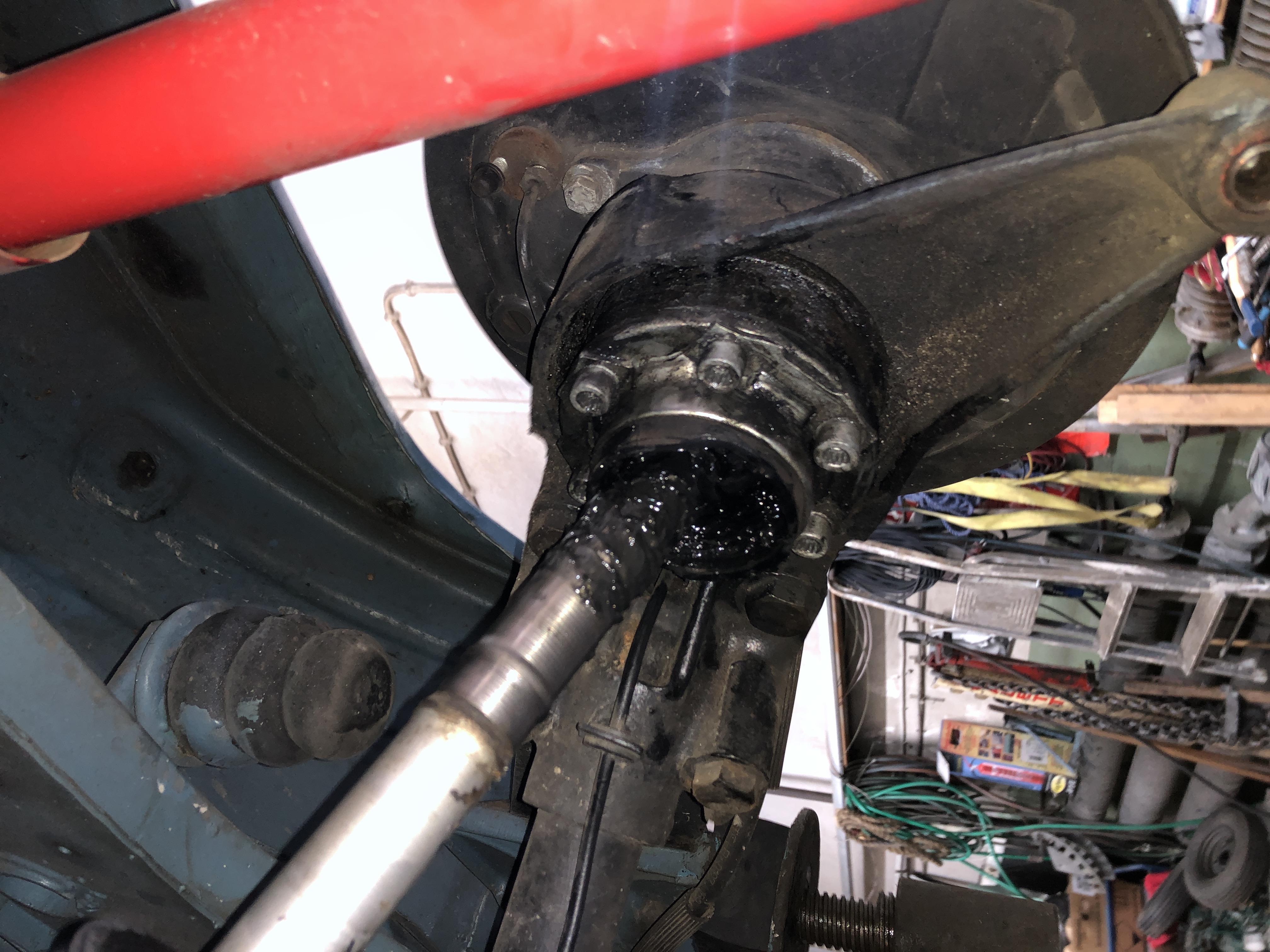

Zunächst einmal die alte Achsmanschette lösen
Dann den Stoßdämpfer lösen, da man sonst nicht mit dem Spreizer ran kommt

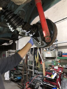

Die Manschette auf den Spreizer schieben (dieser ist natürlich an dem Kompressor angeschlossen)
Ganz aufspreizen und rüber schieben
Und wieder rausziehen

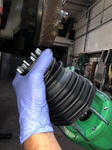

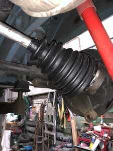

Jetzt muss die Universal Manschette an dem zweiten Ring zurecht geschnitten werden
Danach das Gummi der alten weggeschnitten werden. Das könnte man natürlich auch vorher machen, ich habe mich bei der zweiten dagegen entschieden, da es dann deutlich weniger schmierig ist
Die Manschette mit dem richtigen Drehmoment von 35 nm festschrauben
Sauber machen. Im besonderen auch die Ränder der alten Achsmanschette

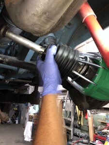

Die Manschette ganz über die Gelenkwelle schieben, Ich habe sie bewusst hinter der Welle und der alten Achsmanschette angebracht, da sie hier guten Halt hat.

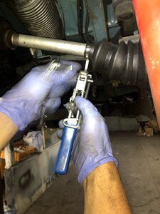

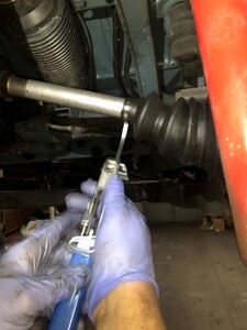

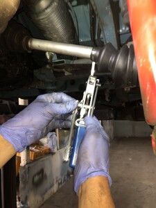

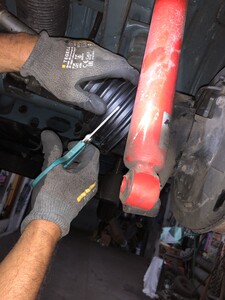

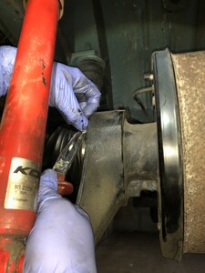

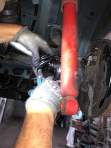

Als letztes die Manschette festmachen. Ich habe es zunächst ohne das SKF Werkzeug mit einer Zange versucht. Das hat leider nicht gut geklappt.
Auch mit dem Werkzeug muss man aufpassen dass man nicht zu doll zieht. Eine Schelle habe damit geschrottet 😬 und es sind nur genau 2 in dem Set
Eine für die dicke Seite und eine für die Welle.

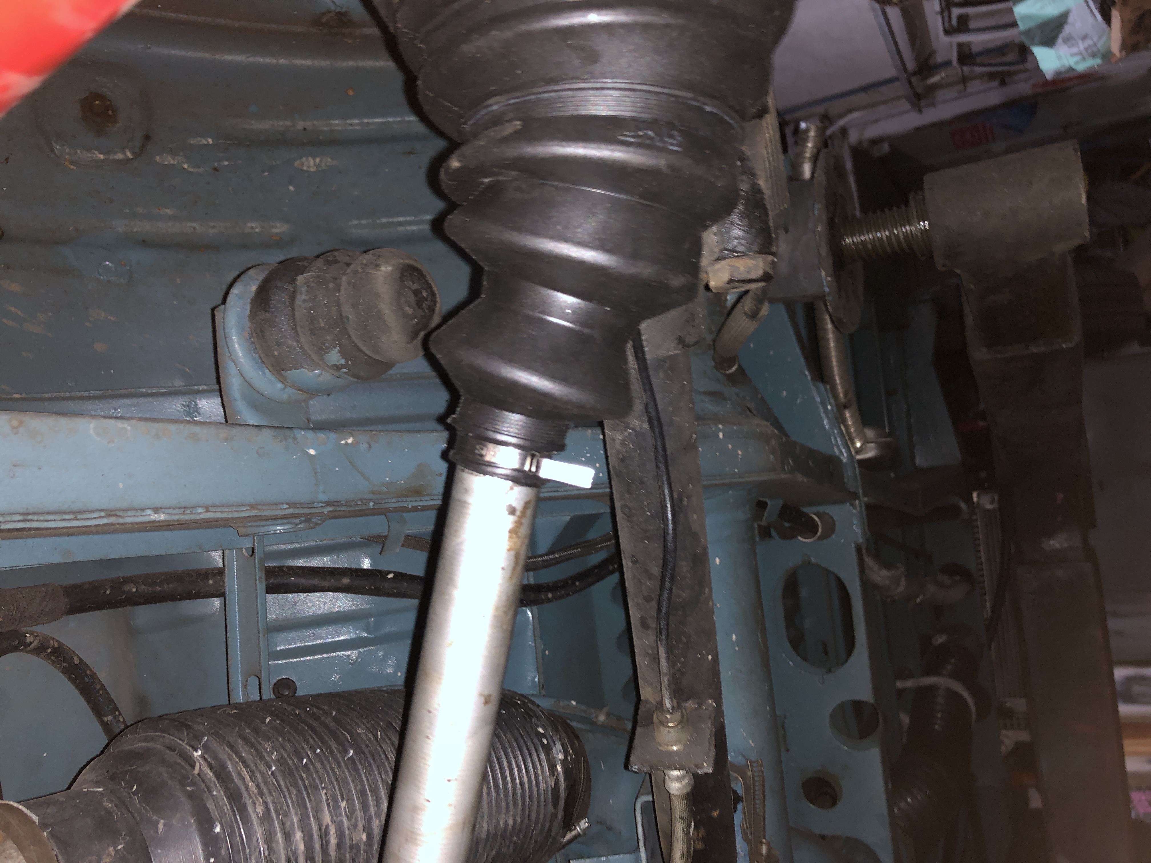

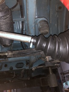

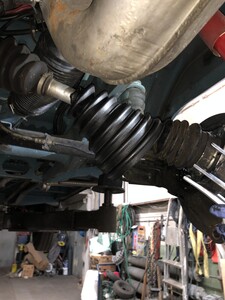

Nach dem die Manschette sitzt, muss sie möglichst flach sein, damit sie hinter nirgendwo scheuert.
Die Flügel umbiegen
Die Manschette habe ich relativ weit zum Motor gezogen, da sie dann deutlich weniger Falten wirft und diese in meinen Augen auch die Sollbruchstellen sind.

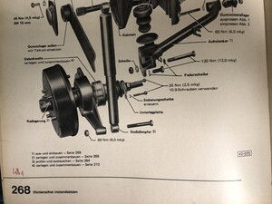

Grim99 hat geschrieben: 17.09.2023 08:55 Die Manschette mit dem richtigen Drehmoment von 35 nm festschrauben
Bist Du Dir da wirklich sicher? Ich meine Vielzahn-Inbusschrauben erkannt zu haben und die werden in der Festigkeitsklasse 12.9 geliefert und sollten mit 45Nm angezogen werden.
Für die Nachhaltigkeit sind auch neue Schnorrscheiben einzusetzen, davon erwähnst Du leider nichts.

Die Angabe des Drehmoments habe ich aus dem RLF Ausgabe Januar 1975
Sollten die Schrauben etwas fester angezogen werden?

Grim99 hat geschrieben: 17.09.2023 09:06 Nach dem die Manschette sitzt, muss sie möglichst flach sein, damit sie hinter nirgendwo scheuert.
jpegIMG_7994.
Hallo Marcel,
ich glaube nicht unbedingt daß das Strecken vorteilhaft ist.
Je mehr Wülste vorhanden , auf mehr „Gelenke“ verteilt sich die Verformung des Materials selbst. Die Manschette sollte bei belastetem Rad möglichst im Urzustand stehen also so wie sie bei der Herstellung aus der Form gefallen ist, und je weniger die Manschette gezogen oder gestaucht wird, desto länger wird sie halten.
Ziel sollte sein, die Verformungen welche durch das Einfedern/Ausfedern entstehen möglichst klein zu halten.
Mit mangelndem Freigang zu anderen Teilen hatte ich eigentlich nie Probleme.

Grim99 hat geschrieben: 17.09.2023 14:17 Die Angabe des Drehmoments habe ich aus dem RLF Ausgabe Januar 1975
Ja, das weiß ich, dass da eine gewisse "Unschärfe" vorhanden ist, weil man nicht auf die beiden eingesetzten
Schraubentypen eingegangen ist. :(
Grim99 hat geschrieben: 17.09.2023 14:17 Sollten die Schrauben etwas fester angezogen werden?
Nunja, was ich geschrieben hatte, bei Innenvielzahn halt 45Nm. :wink:
Seite 11: http://www.michaelknappmann.de/bulli/mi ... frame.html
Leider fehlt die Angabe für die Schrauben.
Seite 6: http://www.michaelknappmann.de/bulli/mi ... frame.html
... da gibt es aber leider einen falschen Hinweis für die Schraubentype. :?
