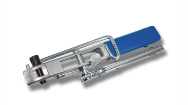

2) SKF SCHLAUCHKLEMMENZANGE ENDLOS

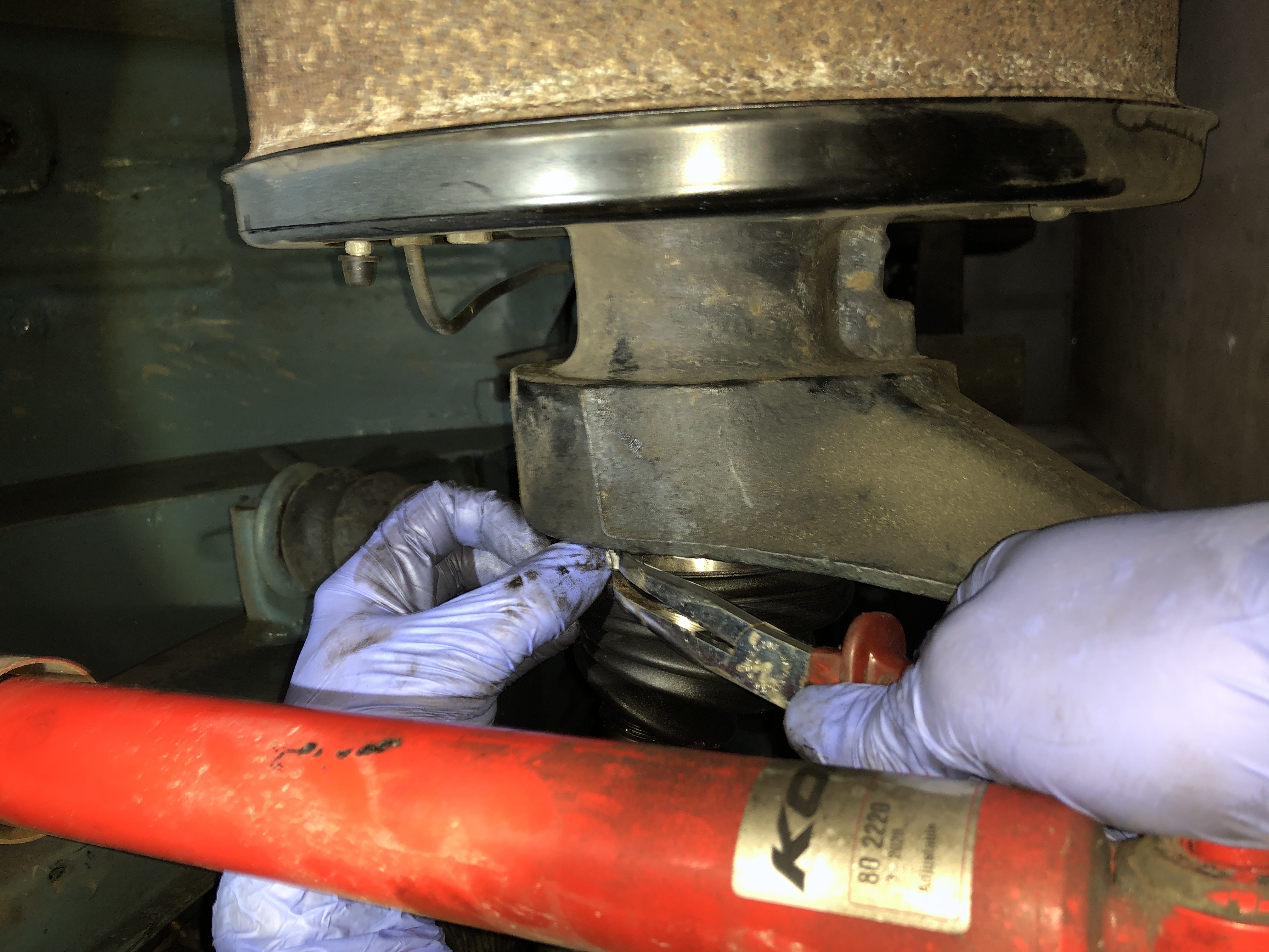

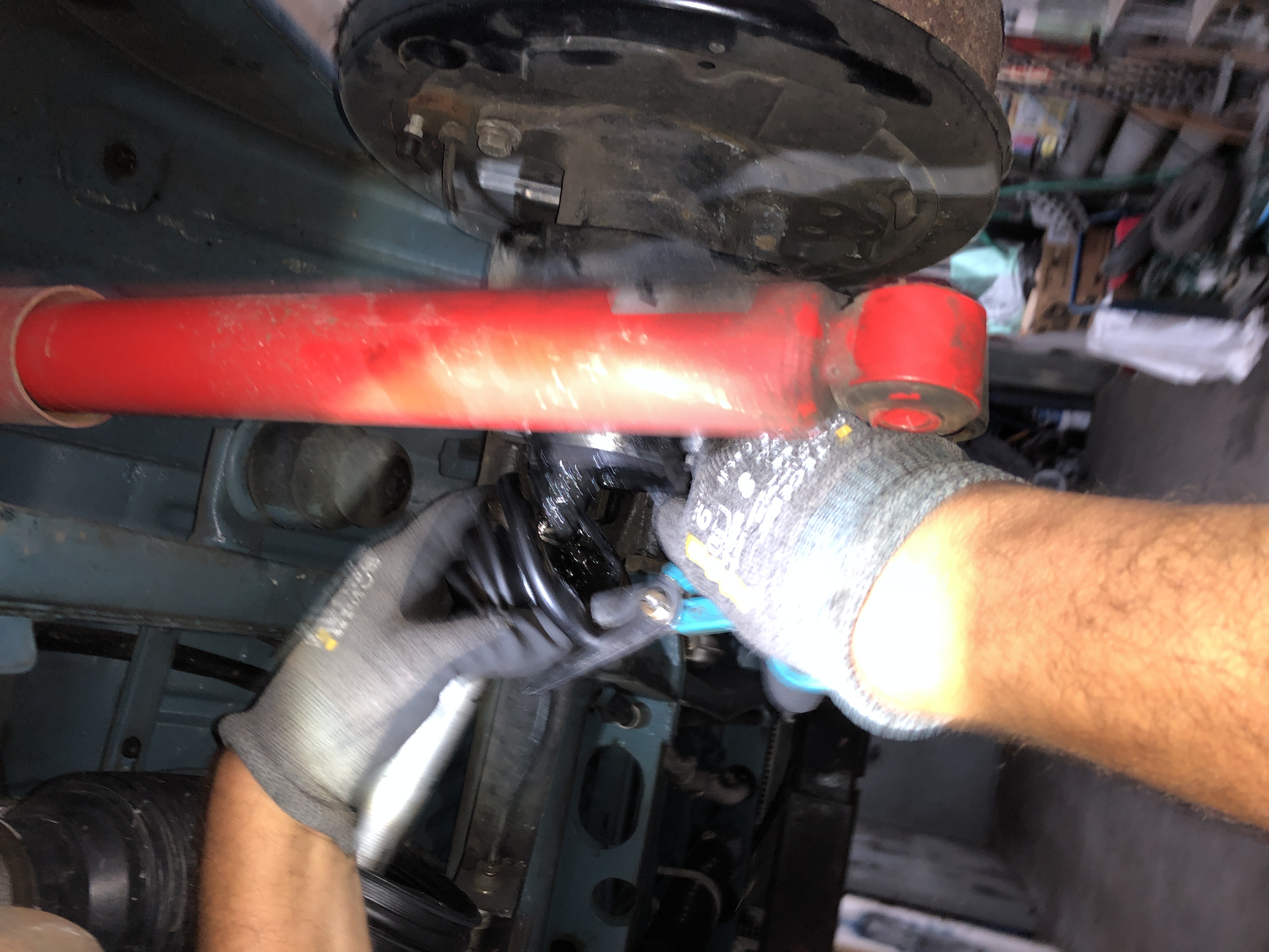

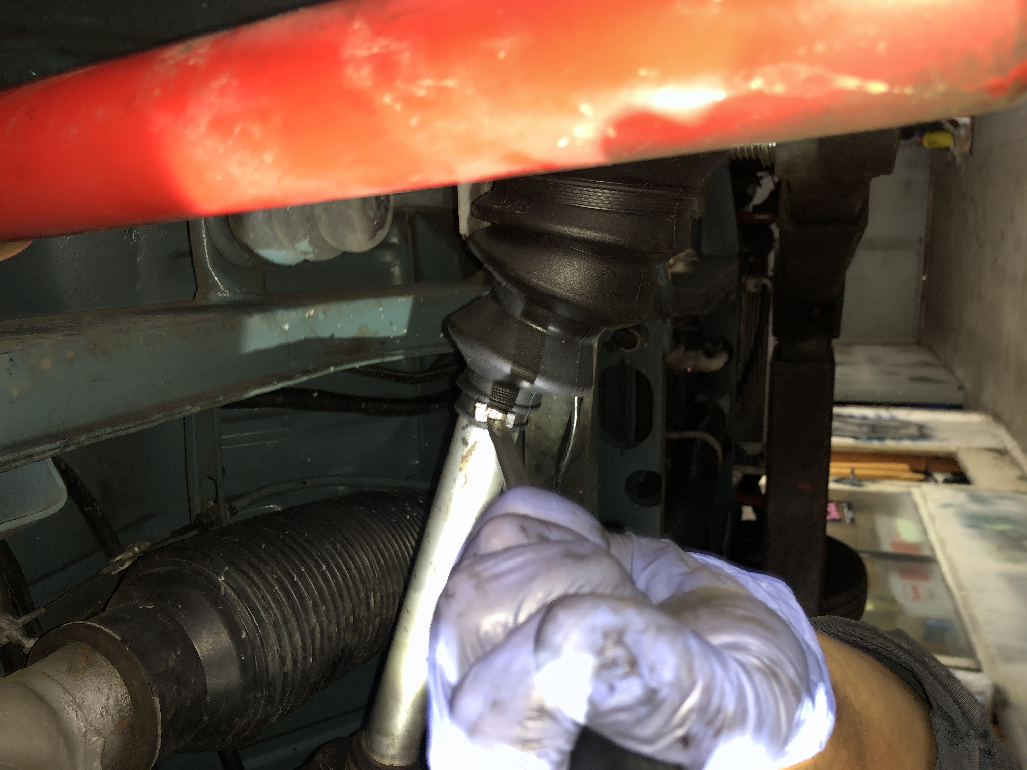

Zunächst einmal die alte Achsmanschette lösen

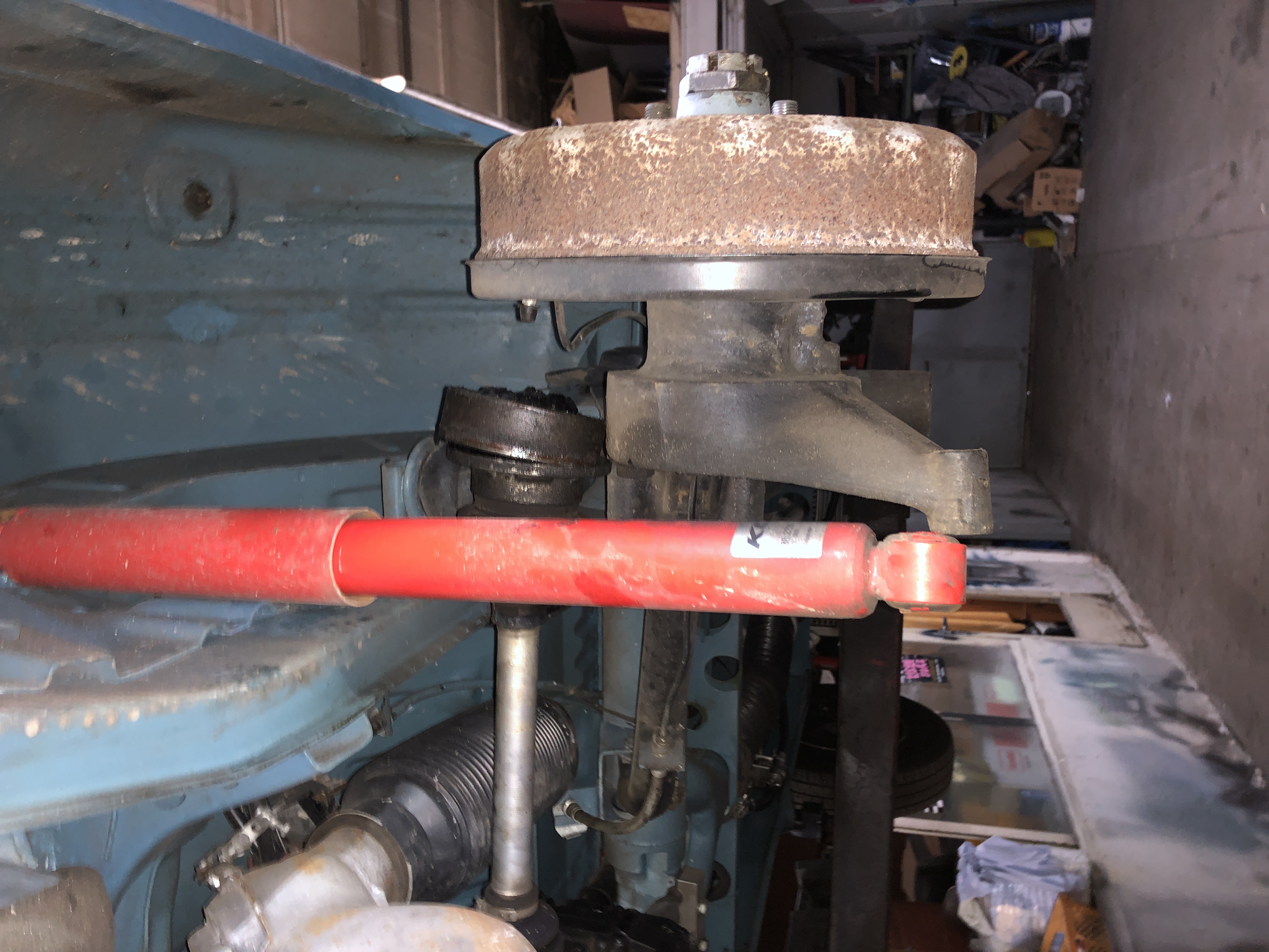

Dann den Stoßdämpfer lösen, da man sonst nicht mit dem Spreizer ran kommt

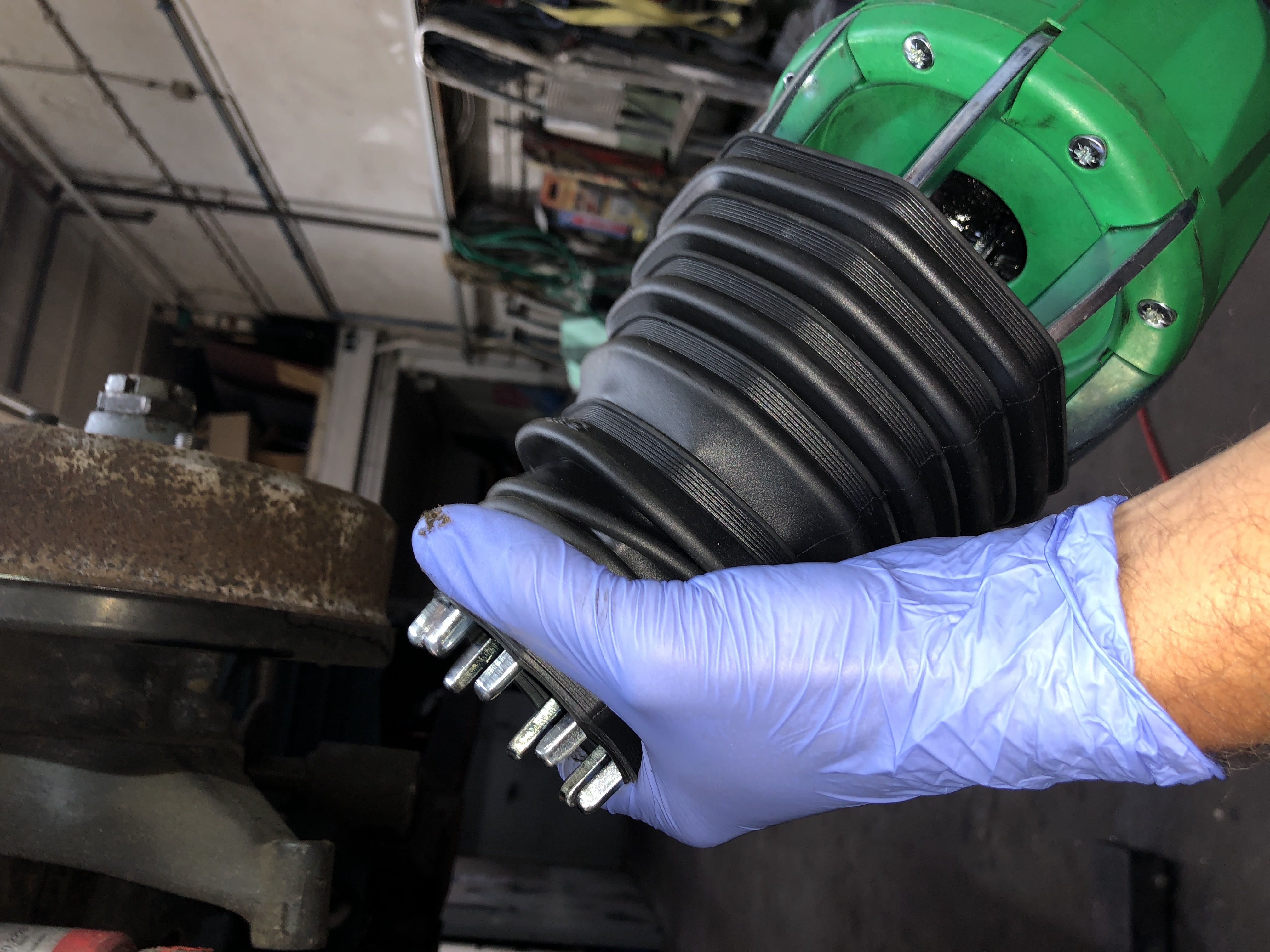

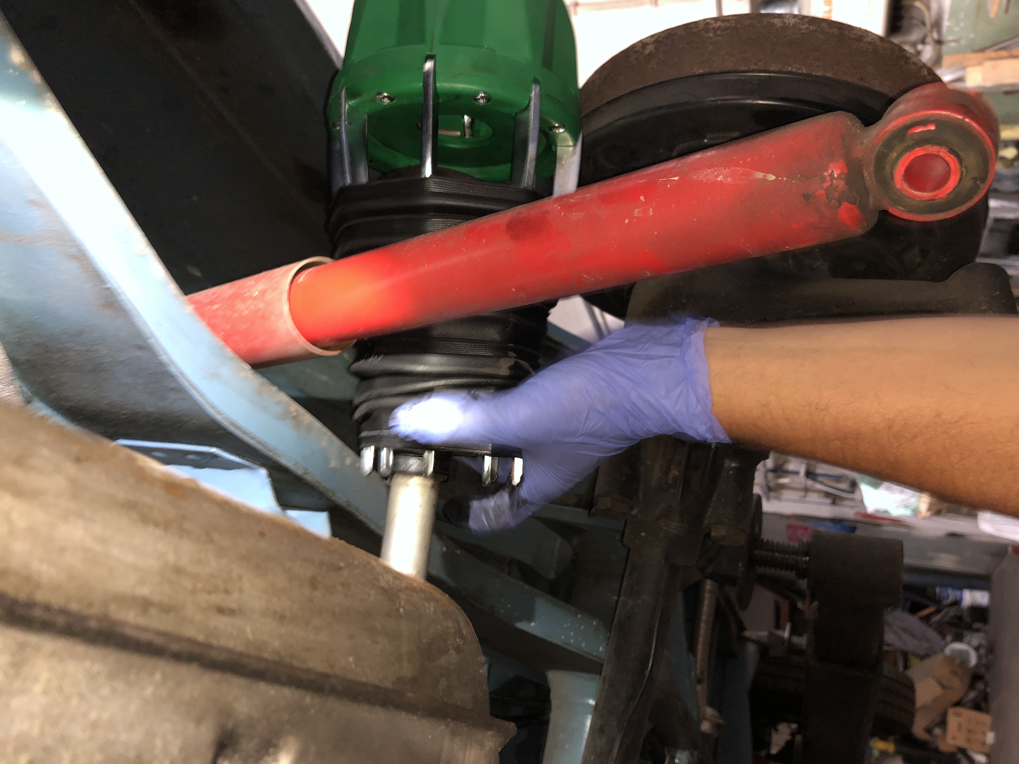

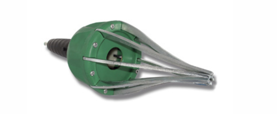

Die Manschette auf den Spreizer schieben (dieser ist natürlich an dem Kompressor angeschlossen)
Ganz aufspreizen und rüber schieben
Und wieder rausziehen

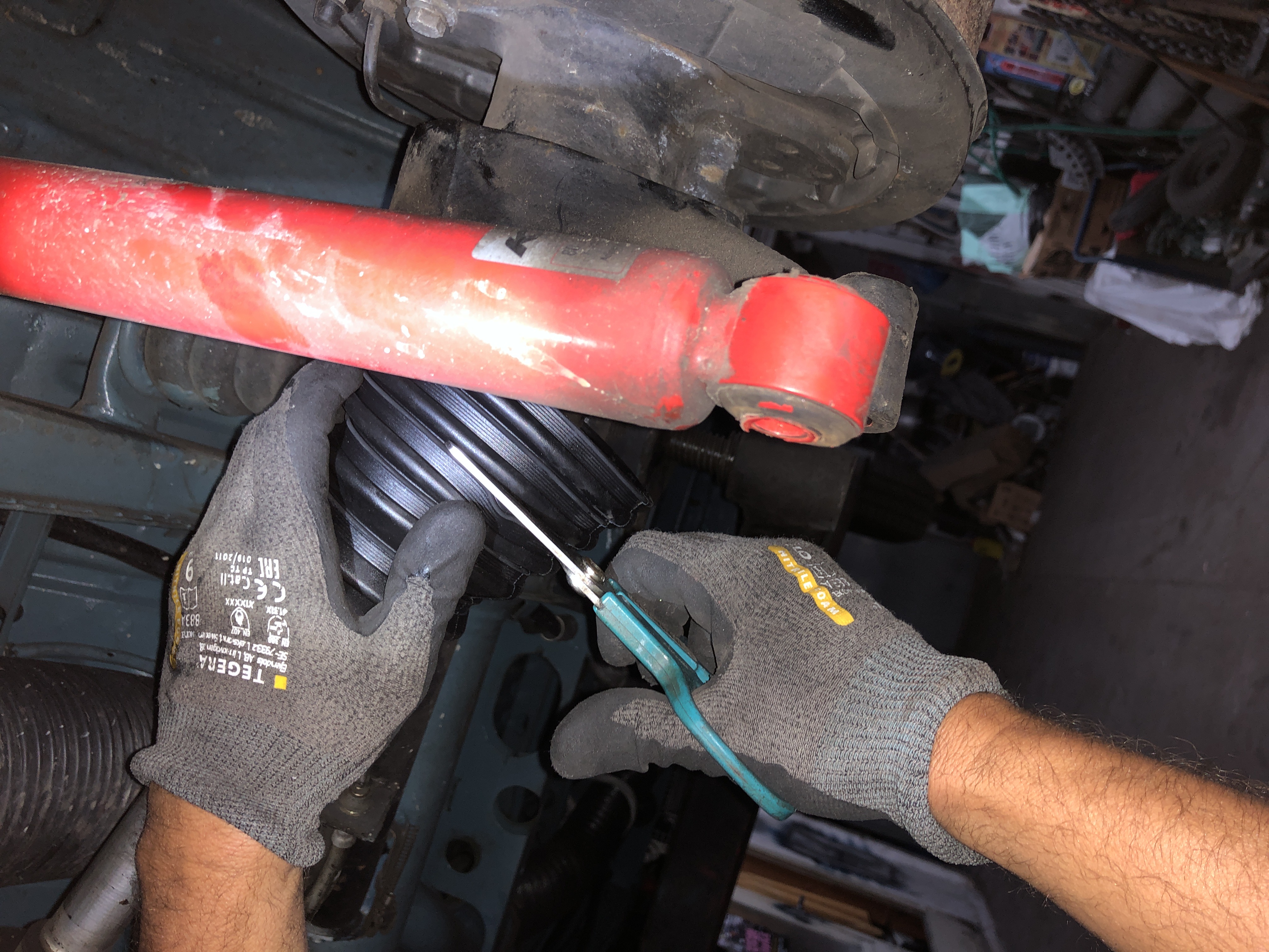

Jetzt muss die Universal Manschette an dem zweiten Ring zurecht geschnitten werden
Danach das Gummi der alten weggeschnitten werden. Das könnte man natürlich auch vorher machen, ich habe mich bei der zweiten dagegen entschieden, da es dann deutlich weniger schmierig ist
Die Manschette mit dem richtigen Drehmoment von 35 nm festschrauben
Sauber machen. Im besonderen auch die Ränder der alten Achsmanschette

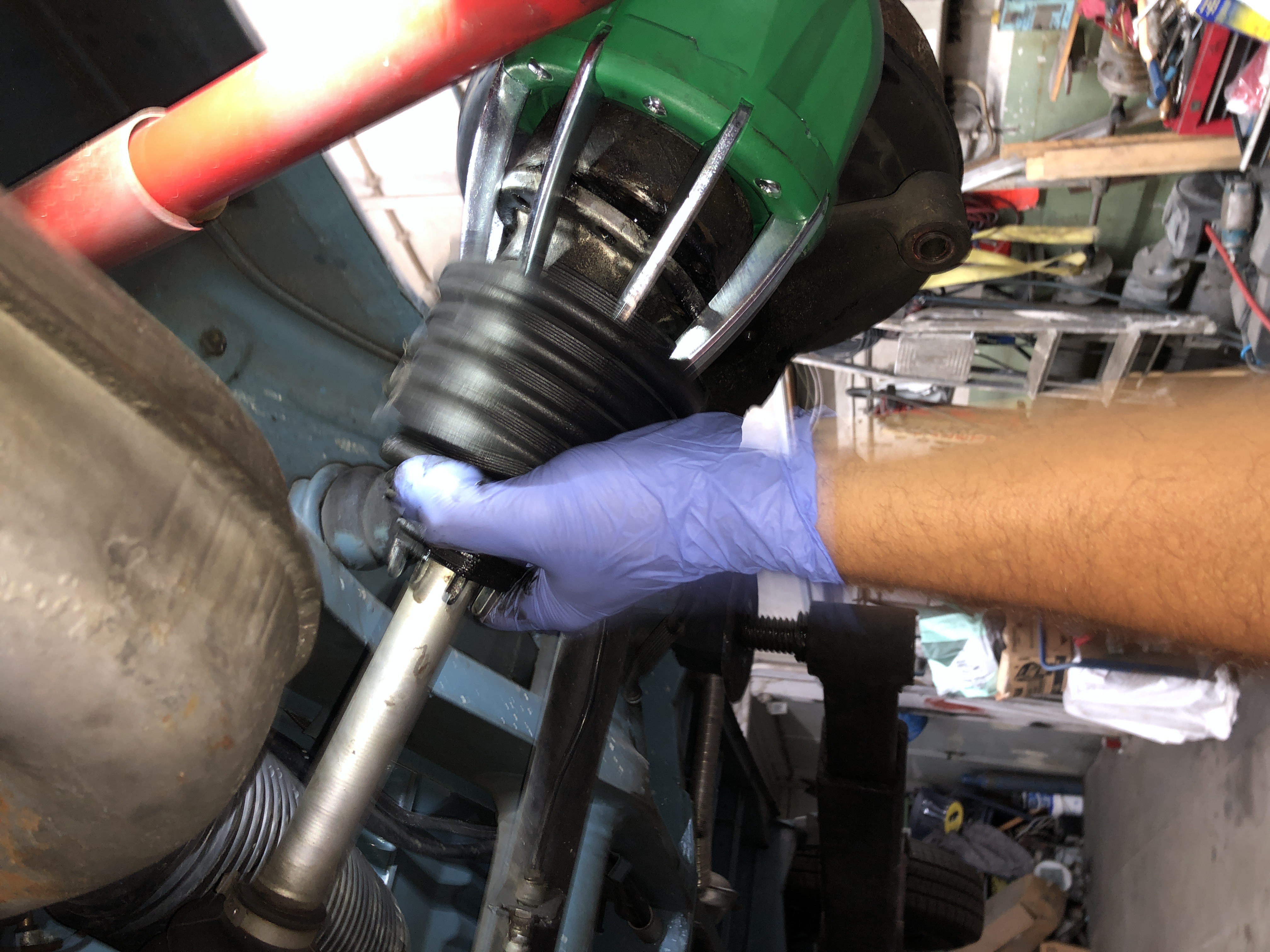

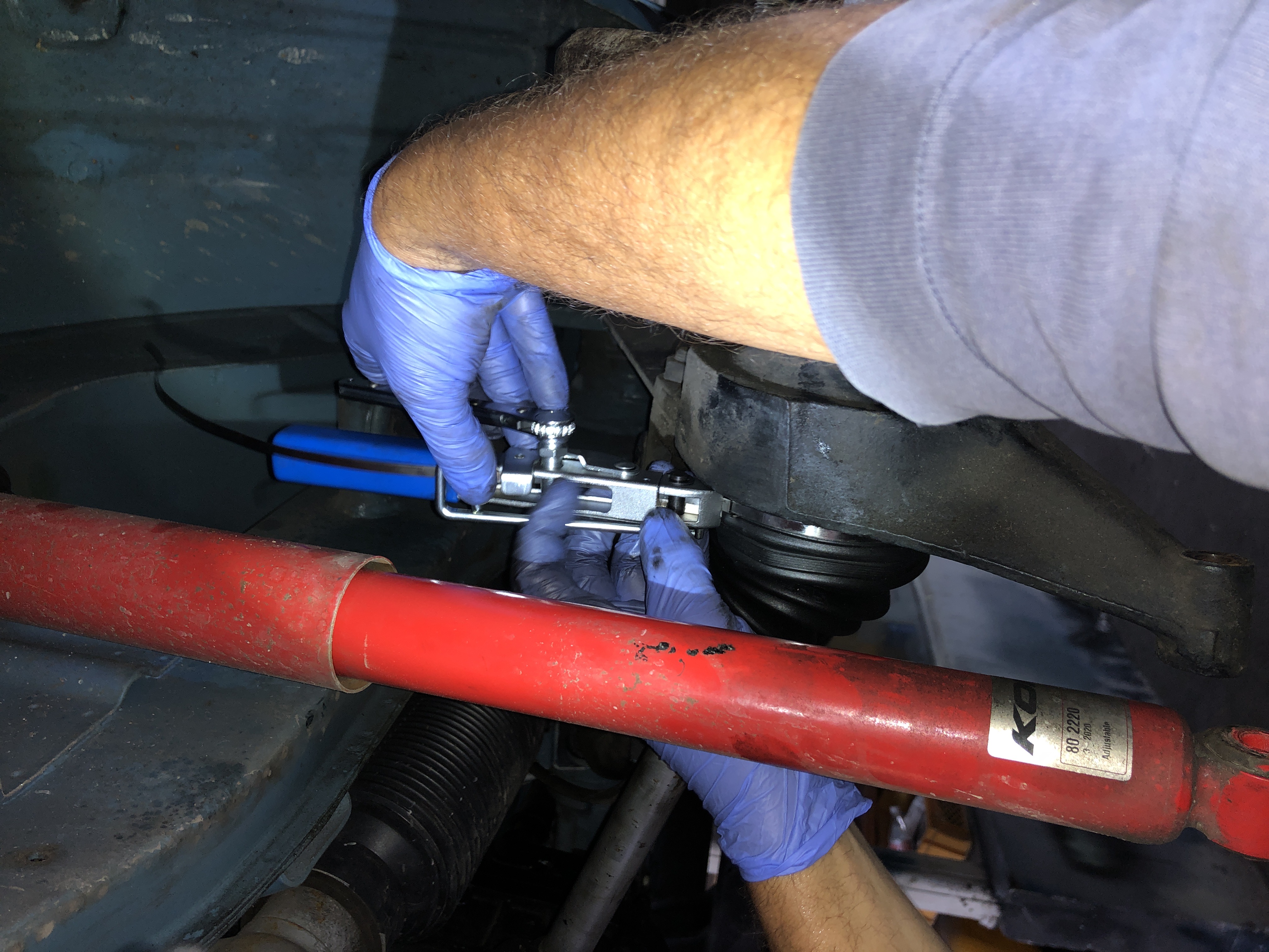

Die Manschette ganz über die Gelenkwelle schieben, Ich habe sie bewusst hinter der Welle und der alten Achsmanschette angebracht, da sie hier guten Halt hat.

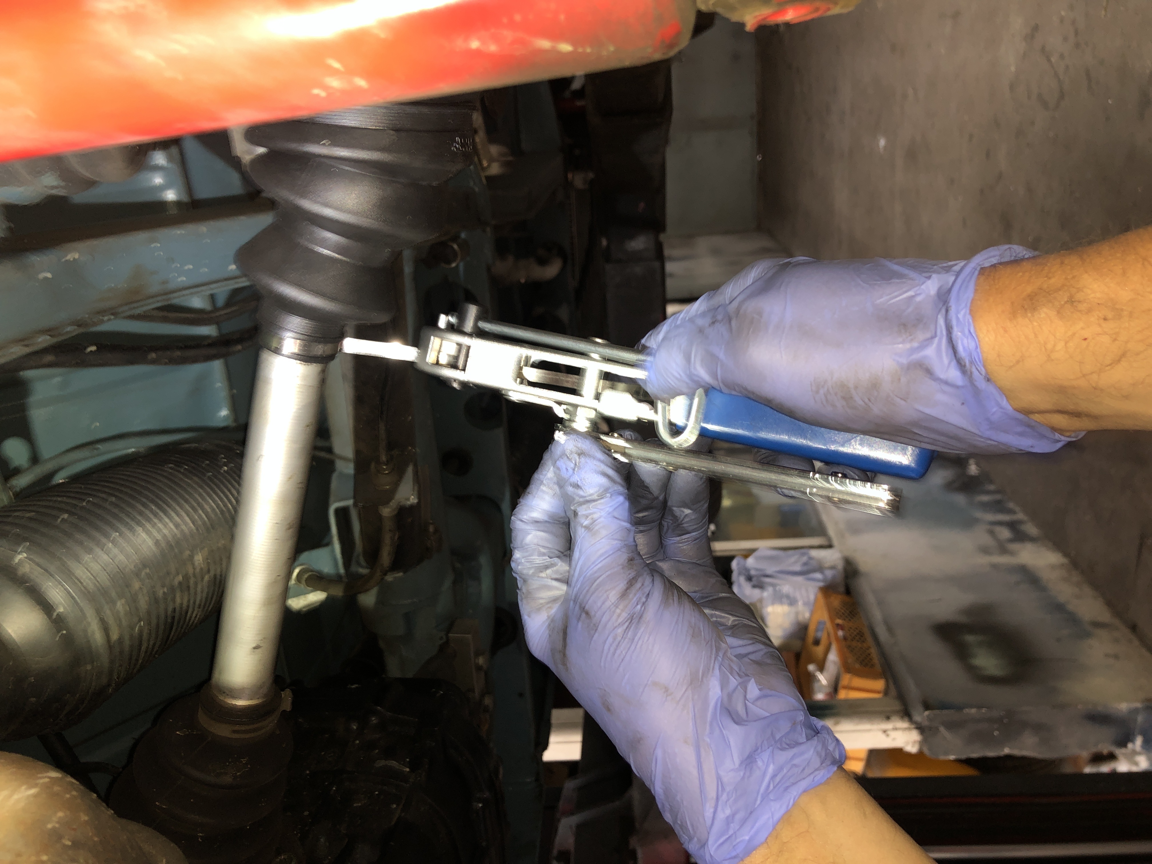

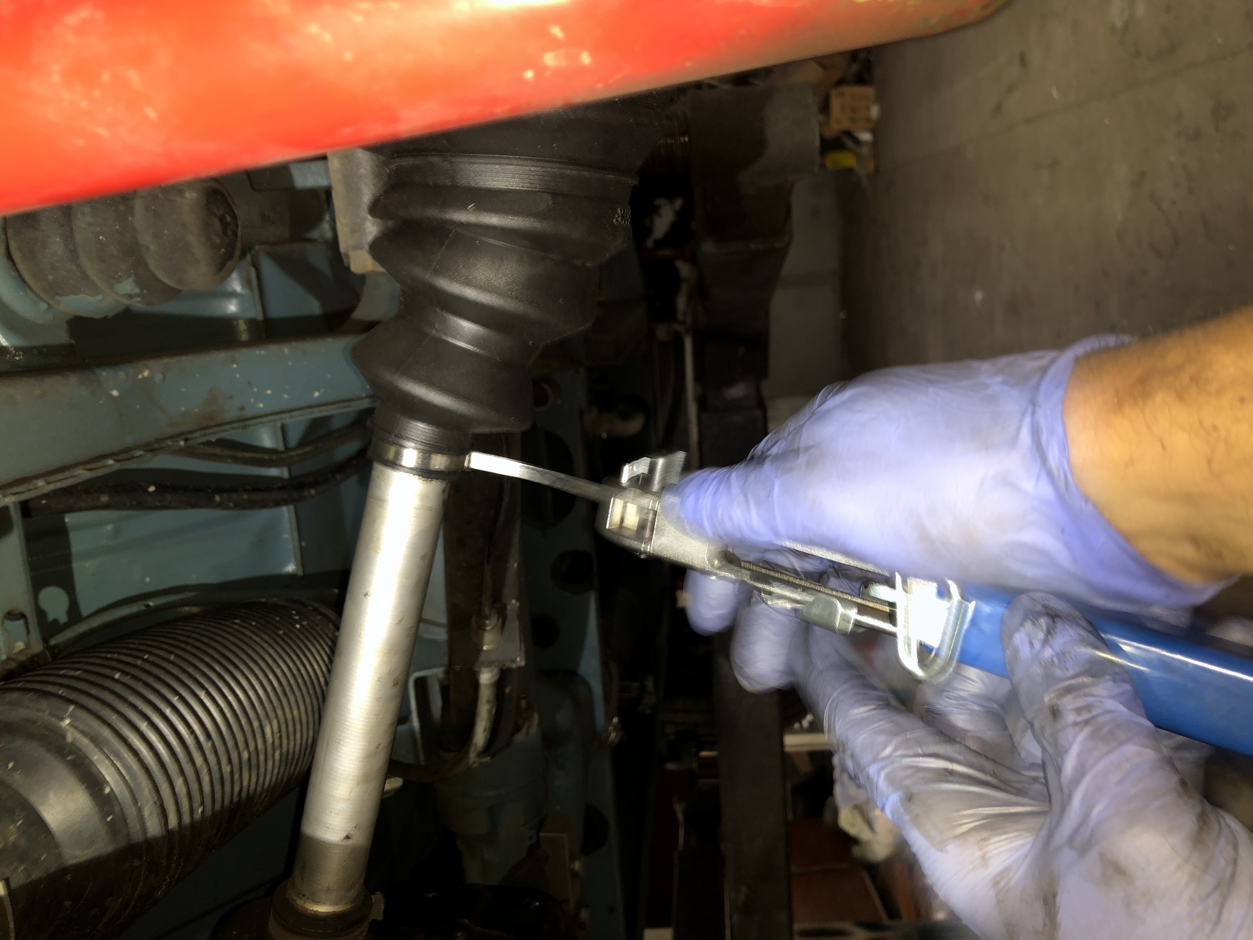

Als letztes die Manschette festmachen. Ich habe es zunächst ohne das SKF Werkzeug mit einer Zange versucht. Das hat leider nicht gut geklappt.
Auch mit dem Werkzeug muss man aufpassen dass man nicht zu doll zieht. Eine Schelle habe damit geschrottet 😬 und es sind nur genau 2 in dem Set
Eine für die dicke Seite und eine für die Welle.

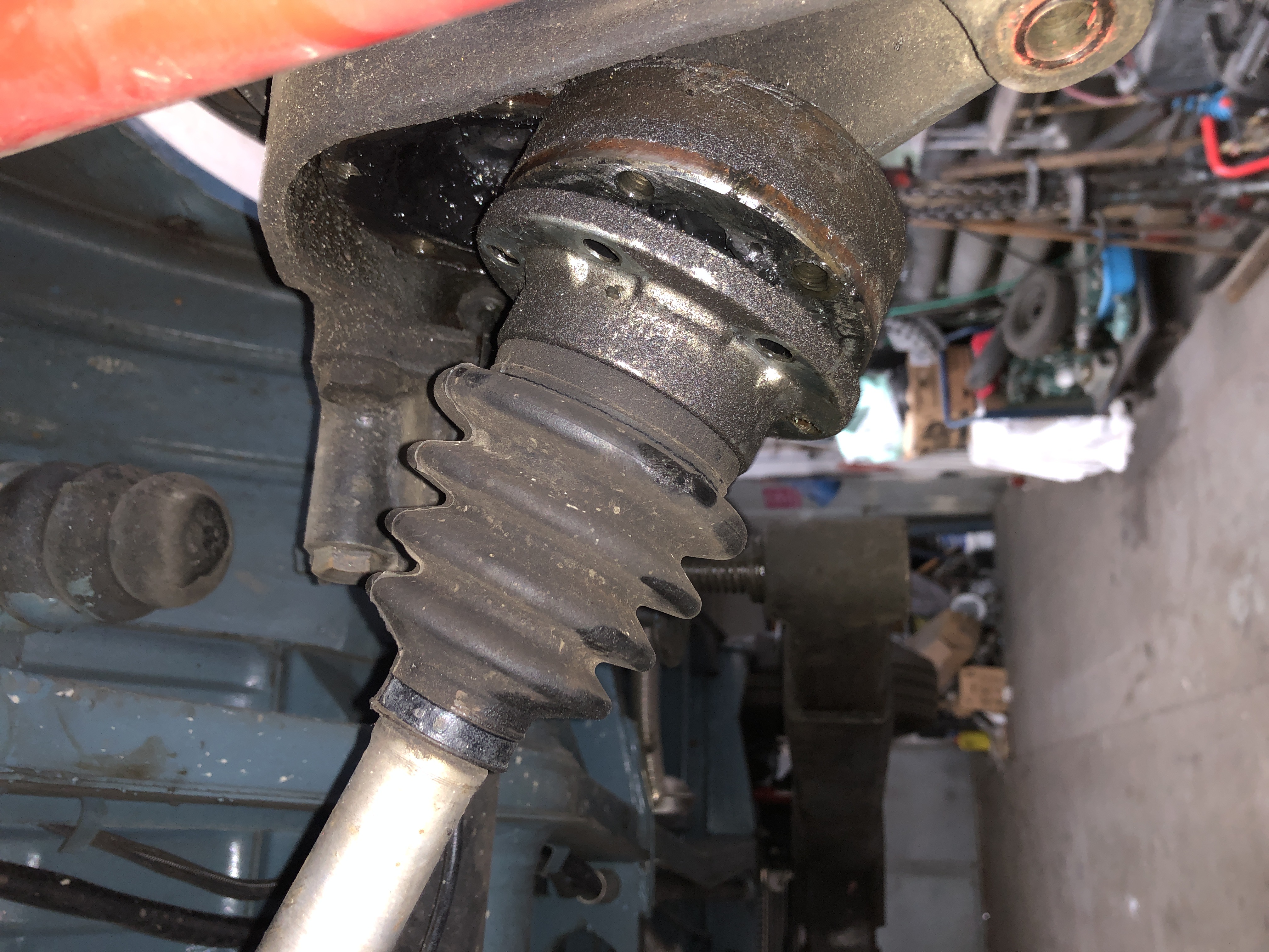

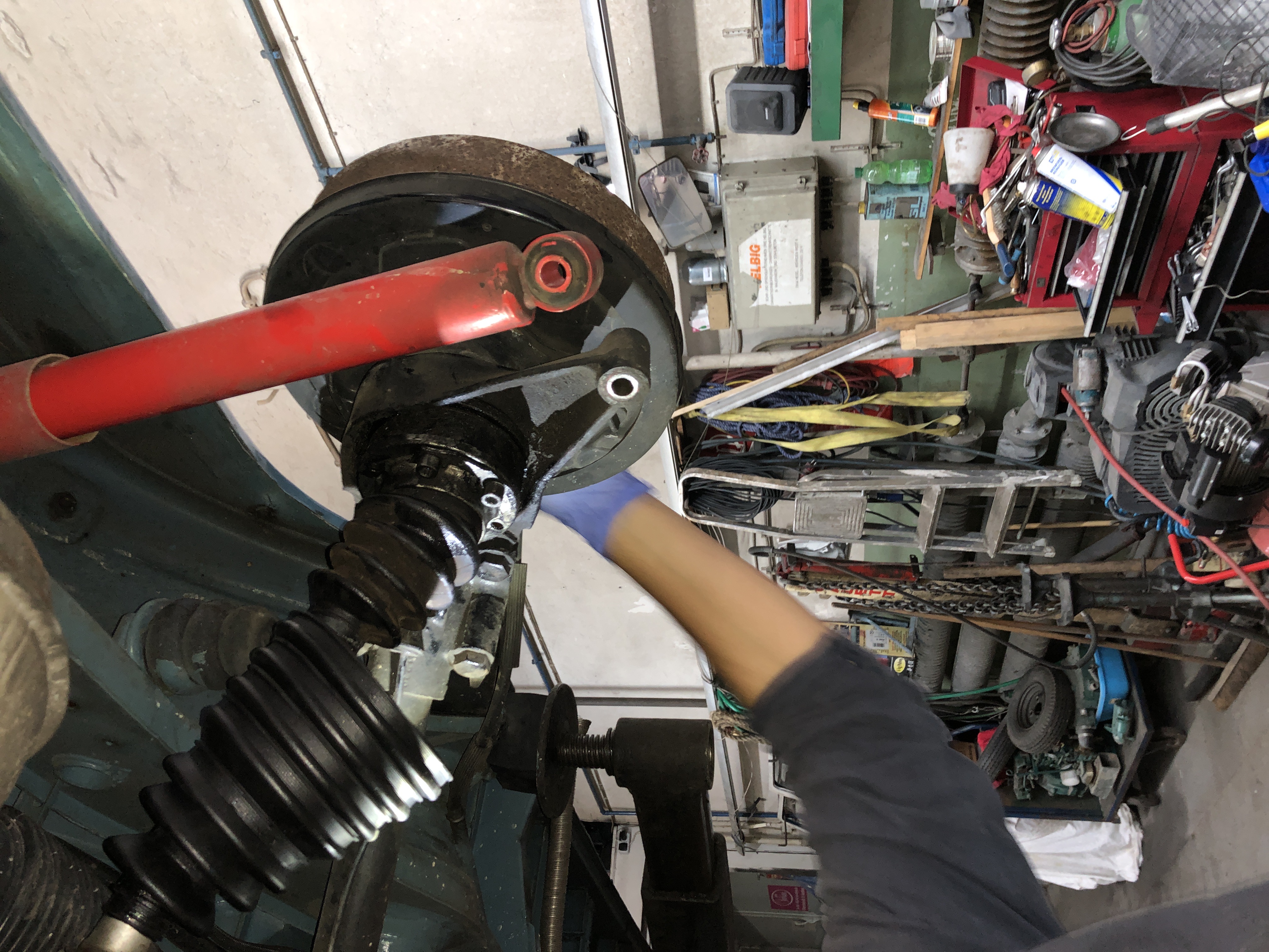

Nach dem die Manschette sitzt, muss sie möglichst flach sein, damit sie hinter nirgendwo scheuert.
Die Flügel umbiegen
Die Manschette habe ich relativ weit zum Motor gezogen, da sie dann deutlich weniger Falten wirft und diese in meinen Augen auch die Sollbruchstellen sind.

Grim99 hat geschrieben: ↑17.09.2023 09:06 Nach dem die Manschette sitzt, muss sie möglichst flach sein, damit sie hinter nirgendwo scheuert.
jpegIMG_7994.
Hallo Marcel,
ich glaube nicht unbedingt daß das Strecken vorteilhaft ist.
Je mehr Wülste vorhanden , auf mehr „Gelenke“ verteilt sich die Verformung des Materials selbst. Die Manschette sollte bei belastetem Rad möglichst im Urzustand stehen also so wie sie bei der Herstellung aus der Form gefallen ist, und je weniger die Manschette gezogen oder gestaucht wird, desto länger wird sie halten.
Ziel sollte sein, die Verformungen welche durch das Einfedern/Ausfedern entstehen möglichst klein zu halten.
Mit mangelndem Freigang zu anderen Teilen hatte ich eigentlich nie Probleme.
