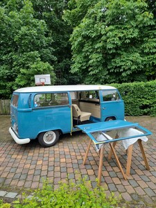

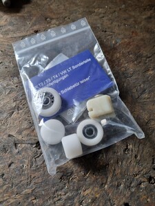

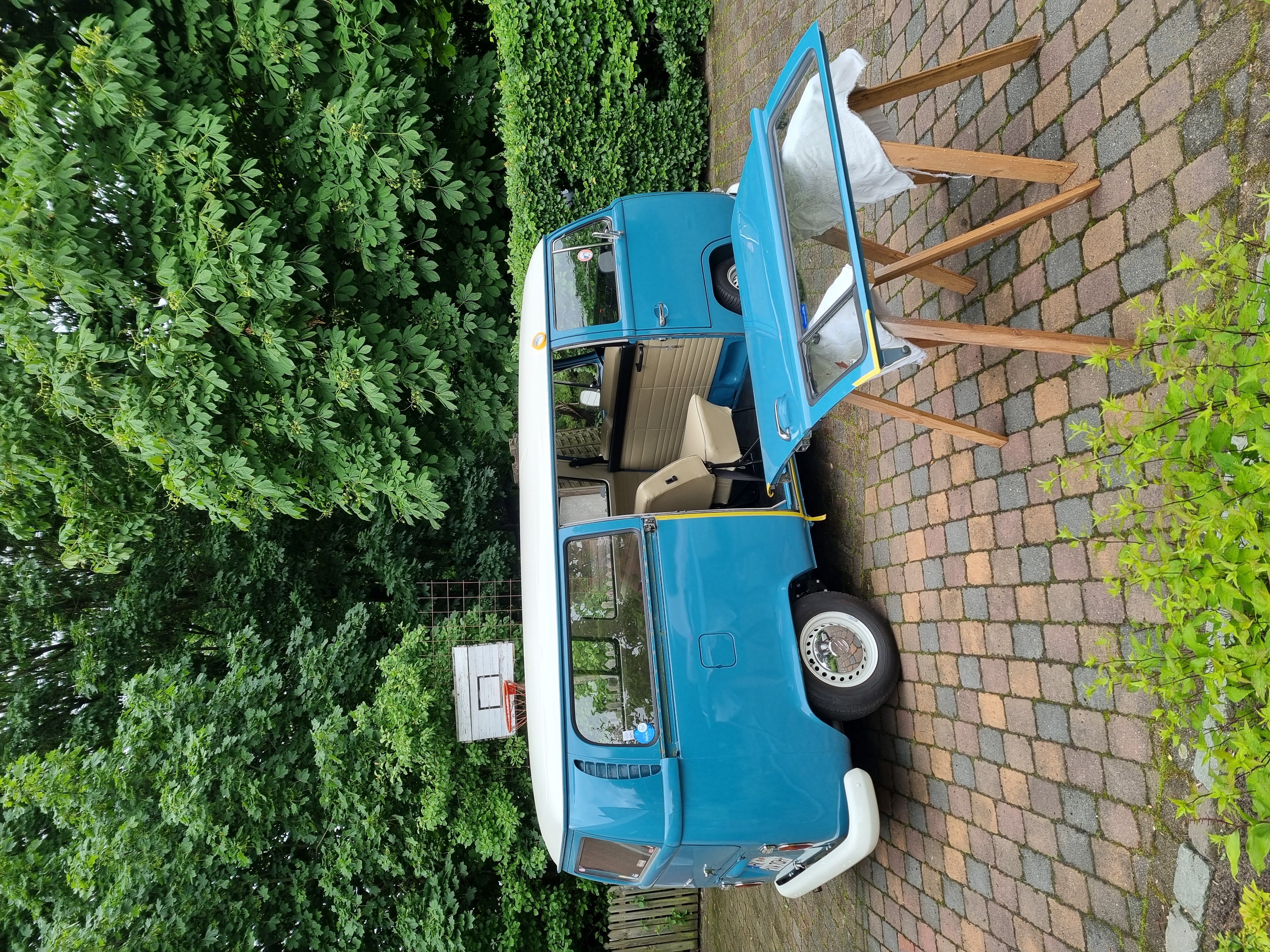

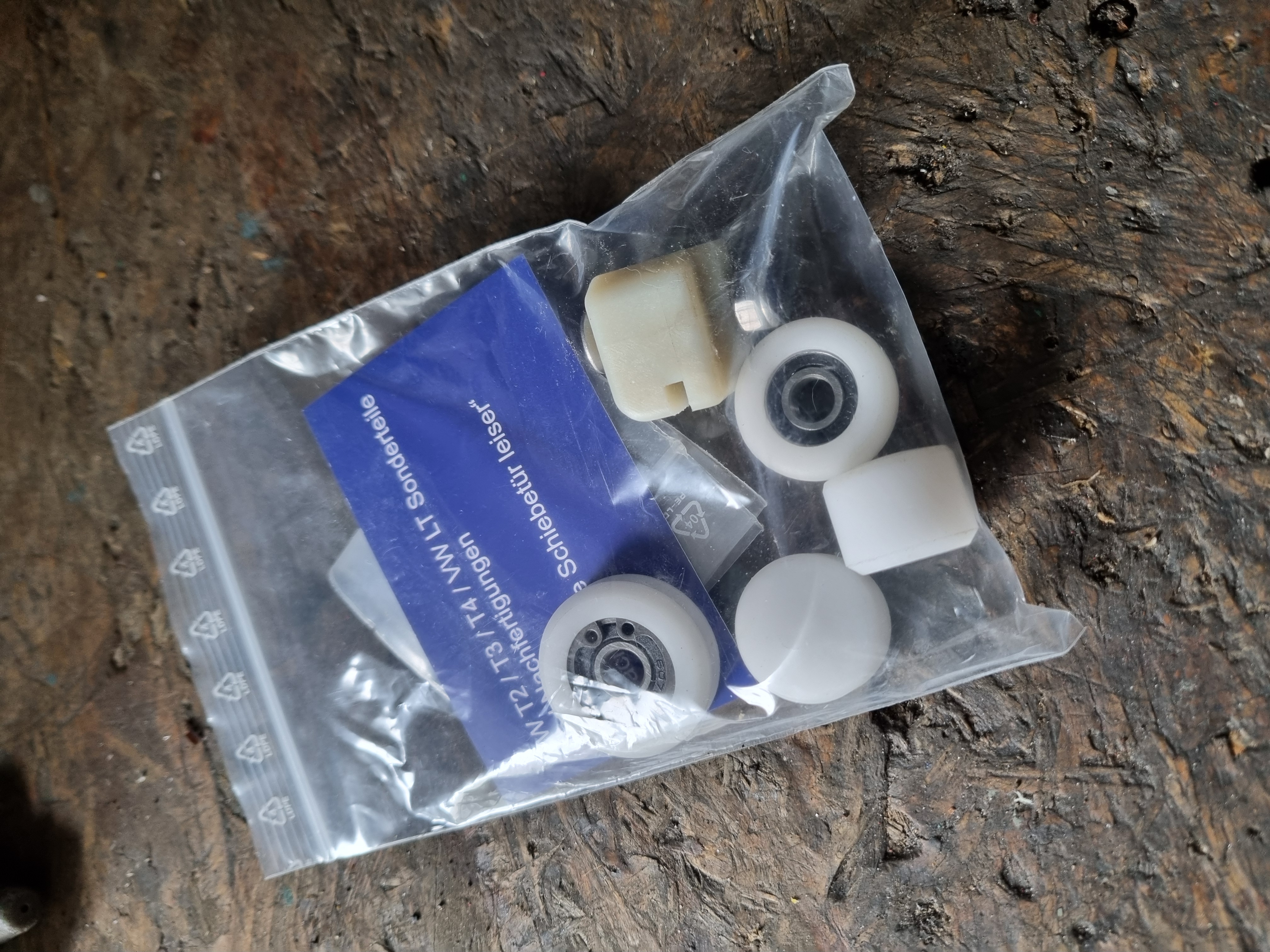

Schiebetür ausgebaut
Und Flüsterrollen eingebaut.
Was ein Akt, die unteren Rollen vom Arm los zu bekommen.
Clas

Moin Timo,
Für den "rums" habe ich mir hinten den Griff wie beim Westi verbaut und die Schließfalle etwas nach außen gestellt. Sieht dann von außen zwar etwas doof aus, aber so bekomm ich die Tür leise von innen ran gezogen. Von außen drücke ich sie schon immer leicht ran.
Die waren leider nicht zerstörungsfrei runter zu bekommen.
Eine Abzieher kann man da auch leider nicht ansetzen.
Clas
Naja, so richtig viel bringt es leider nicht. Das rollen ist tatsächlich etwas leiser geworden.GuentherKrass hat geschrieben: ↑04.06.2024 23:41 Bringt das Lärmtechnisch echt so viel? Oder dominiert nicht der „Rumms“ beim Zuziehen/Drücken?
GuentherKrass hat geschrieben: ↑04.06.2024 23:41 Kannst Du da ein paar Details nennen, wie Du die Rollen zerstörungsfrei (?) abbekommen hast?
