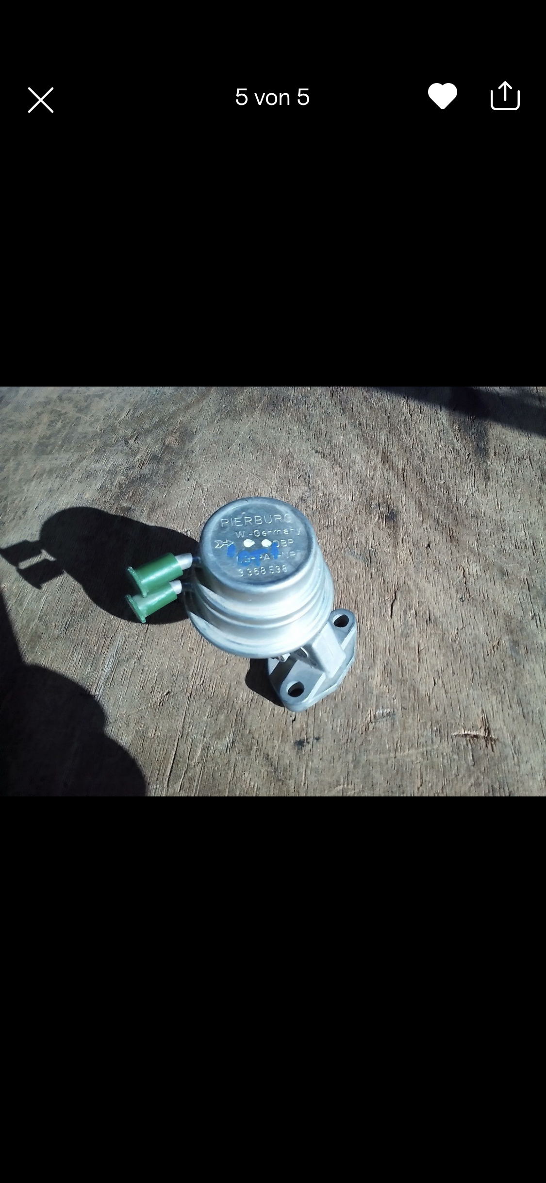

Hallo , ich habe meine Reserve Benzinpumpen überprüft und musste feststellen, das keine mehr so richtig funktioniert. Entweder undicht oder zu schwergängig. Ich fahre Typ1 mit Drehstromlima.
Es gibt vom T3 mit 1600 CT Motor eine Pumpe, die genauso aussieht, aber die Anschlüsse in Fahrtrichtung hat zwischen Ansaugrohr und Lichtmaschine. Passt das oder kann man den Pumpengehäusekopf drehen? Die beiden Blechgehäuse sind ja wahrscheinlich mit einer Dichtung verpresst. Oder eine andere Frage:
Hat noch einer Typ1 Pumpen für Drehstromlima, die funktionieren und benötigt die nicht mehr?
Grüße Ralf

Meines Wissens nach unterscheiden sich Dreh- und Gleichstrom LiMa dadurch, dass die erste abgewinkelt ist um an der LiMa vorbei zu kommen.
Zusätzlich ist dann der Stößel in der Länge unterschiedlich.
Zerlegbar und damit drehbar ist z.b. die MEYLE Kraftstoffpumpe 100 127 0002.
Diese wird im T3 auch verbaut.
Ob die bei Drehstrom LiMa passt, dass weiß ich leider nicht.
Ich habe das Vorgängermodell (anderer Deckel) im Bus mit Gleichstrom LiMa und im Typ3 verbaut.
Luftgekühlte Grüße Magnus

Nachtrag:
Ich denke nicht, dass die bei Drehstrom passt.
Aber es gibt noch PIERBURG 7.02242.11.0, die ist zerleleg/drehbar. Die hat die Anschlüsse nebeneinander und ist dadurch niedriger.

Gleichstromlima: 100mm Stößel
Drehstromlima 108 - 110mm Stößel.
Aber wozu der Aufwand?
Ich hab die Pumpe von Brosol verbaut auf anraten. Erst Gleichstrom, dann später Umbau auf Drehstrom. Und die Funktionieren tadellos.
Kosten 50 - 70€.
Clas
Kosten 50 - 70€.
Clas

Re: Benzinpumpe Typ1
Moin allerseits,
Gleichstromlima: 108mm Stößel (genau 107,5 mm), Pumpe steht senkrecht.
Drehstromlima: 100 mm Stößel (genau 95,5 mm), Pumpe steht um etwa 15° nach links geneigt.
(BTW: VW hat damals komplette Austauschmotoren ab irgendwann ? nur mit der "Einheitspumpe Drehstrom" ausgeliefert gehabt, so dass selbst bei Gleichstrom-Generatoren die nach links geneigte Pumpe vorzufinden war.)
Bei den Brosol-Pumpen (made in Brazil) ist es wohl so, dass die leider auch keine Absperrmembran mehr haben.
Der Öffnungsdruch der Ventile ist aber Gott sei Dank, bzw. immerhin so groß, dass ein Absaufen des Kurbelgehäuses bei "hängendem" SNV nicht vorkommen kann.
Man kann also von der Einlassseite nicht so einfach mit Lungenkraft durchpusten.
(Was bei anderen Repropumpen leider der Fall ist, wie ich leidvoll erfahren durfte und dann kann auch gern das "Absaufen" bei Gelegenheit vorkommen können.)
Die Pumpenmembran stellt selbst die Dichtung dar und das ist gut verpresst und entsprechend nachhaltig gebördelt.
https://www.werk34.de/de/benzinpumpe-25 ... 025-g.html
Ach ja und bitte daran denken. Wenn man sich eine "geschraubte" Repropumpe spendiert und die Verschraubung umsetzen muss, dann bitte die einzuuhaltende "Vorspannung" beachten. (Membranpumpen müssen entsprechend der Auslenkung vorgespannt werden!)
Bei der Pumpe mit 100er Stößel sind das denn 5mm um welchen Weg der Schwinghebel eingedrückt werden muss, bevor doie Veschraubung festgezogen wird und bei der Pumpe mit 108 mm Stößel sollten es dementsprechend 13 mm sein.
Sorry, "vice versa", also genau anders herum.
Ja, welche denn genau, etwa die geneigte oder was?
Ein Drehen halte ich zerstörungsfrei für nicht möglich.
... vielleicht bei diesem Händler?:bulliralle hat geschrieben: ↑06.06.2024 10:50 Hat noch einer Typ1 Pumpen für Drehstromlima, die funktionieren und benötigt die nicht mehr?
