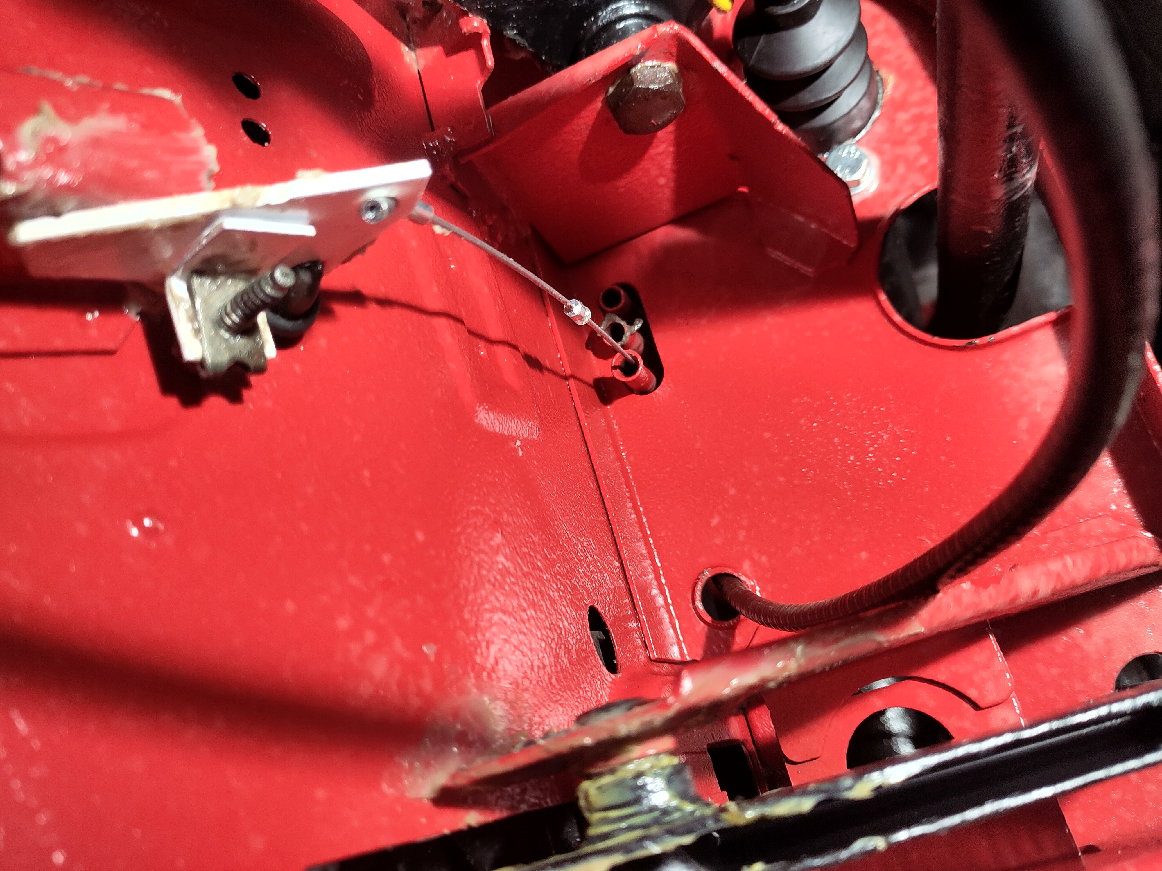

weiß zufällig jemand von euch wie viel weg der Seilzug / Stahlzug vom Gaspedal zurücklegt.
Oder wäre es möglich das zu messen? Ich kann es leider nicht mehr.
Vielen Dank für die Hilfe

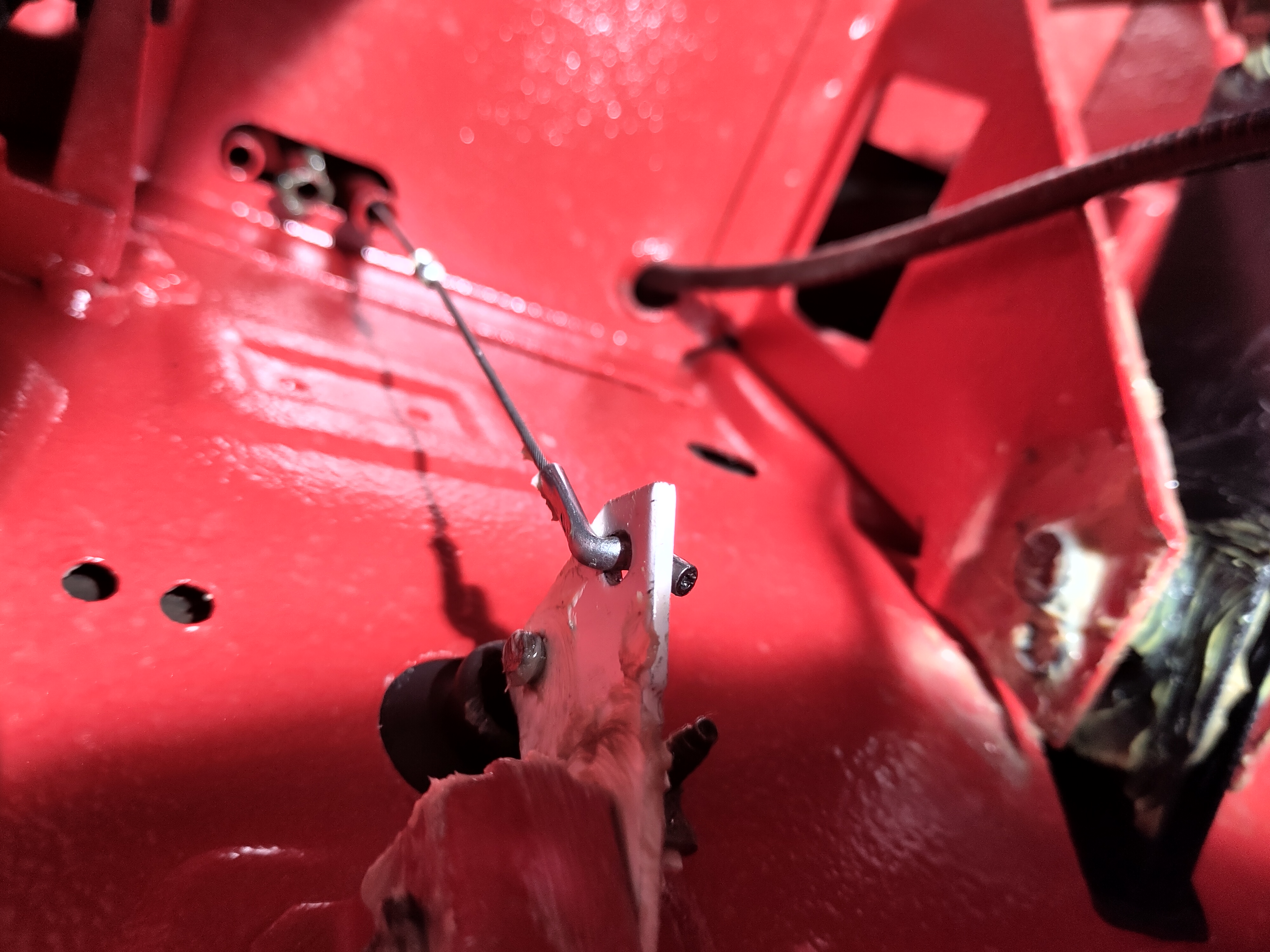

Sieht das bei euch genau so aus wie bei mir? Die Schraube ist glaube ich falsch herum. Wobei mir das so ehrlich gesagt besser gafällt.
VW T2B Kombi, 1,6L, BJ1973

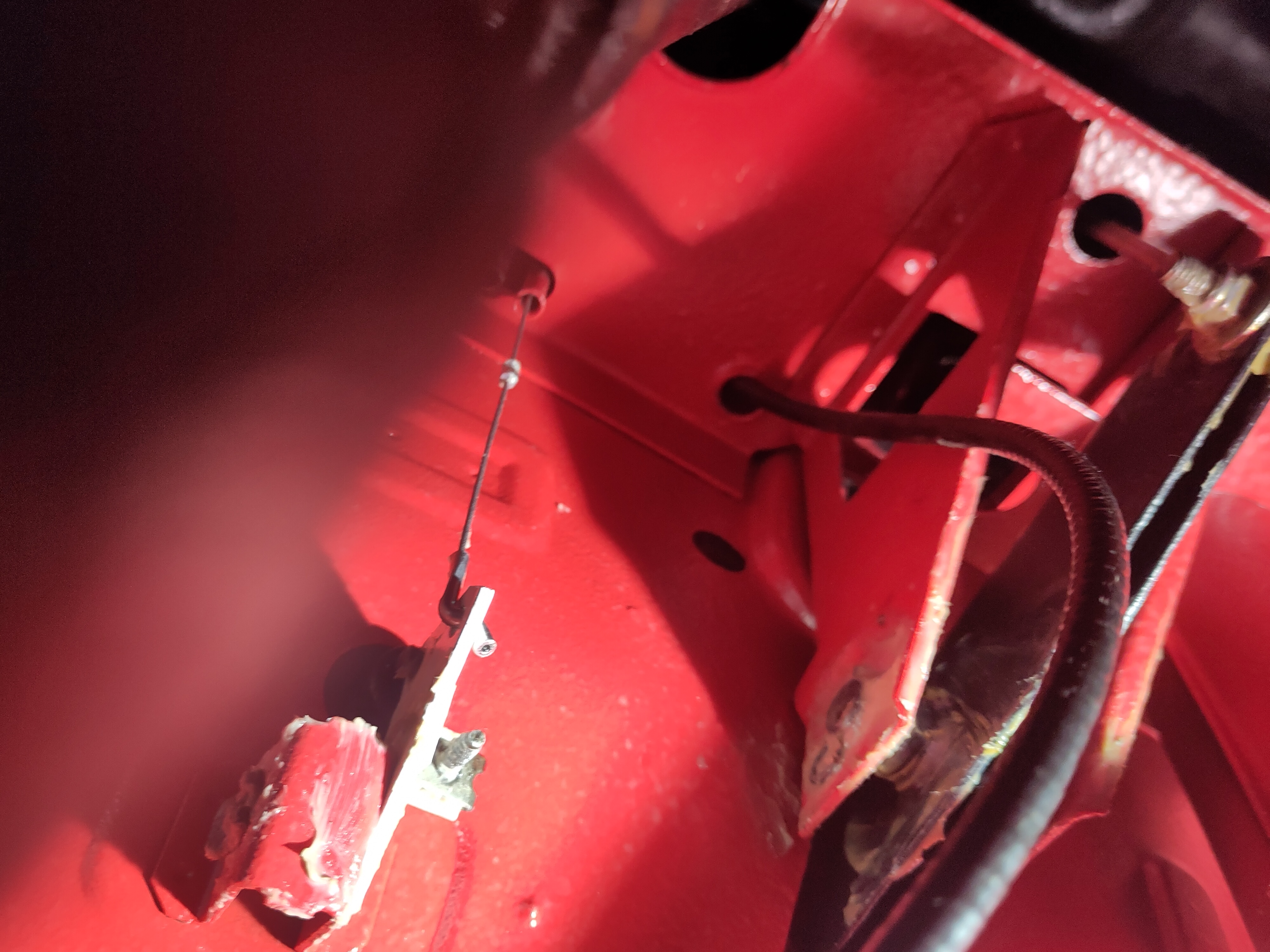

Hier mal im original und Umbau auf ButtyBits Gasbetätigung.
Spüren konnte ich jetzt kein großen Unterschied, ist aber wesentlich "stabiler"

- Beiträge: 7795
Re: BADNT2 aus Hessen stellt vw t2 Fridolin vor
Hallo André,
27 - etwa 28 mm, gemessen an einem Typ 1 Motor mit Zentralvergaser 34 PICT3.

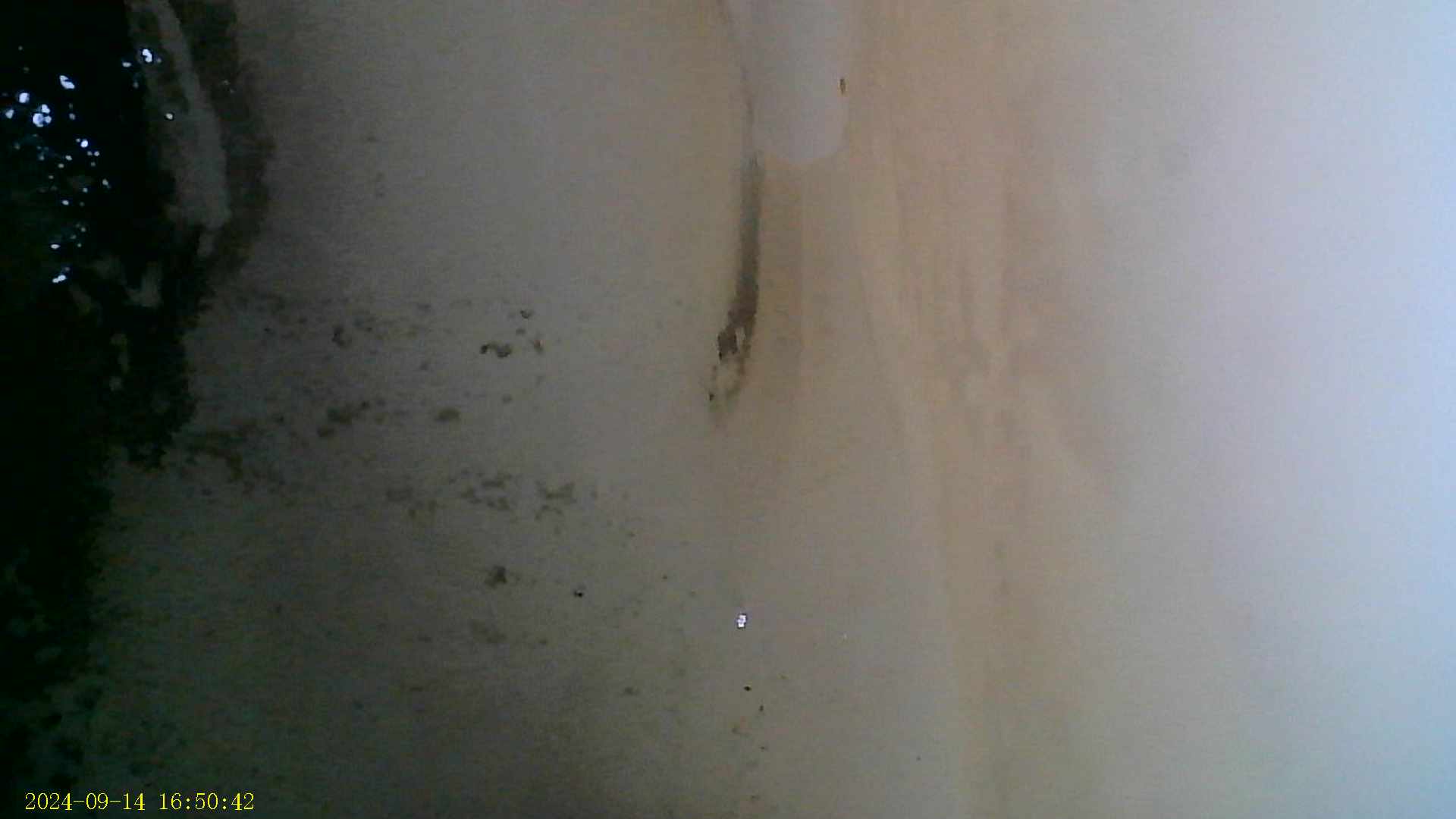

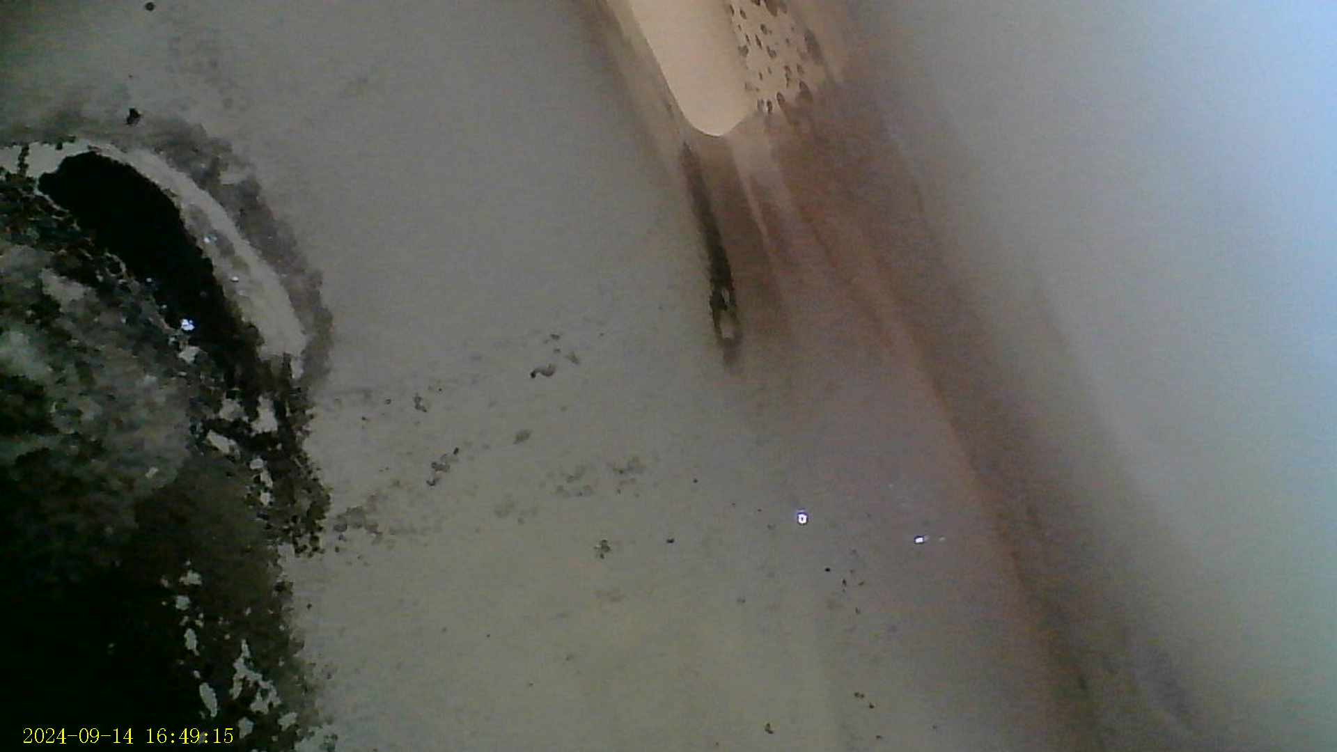

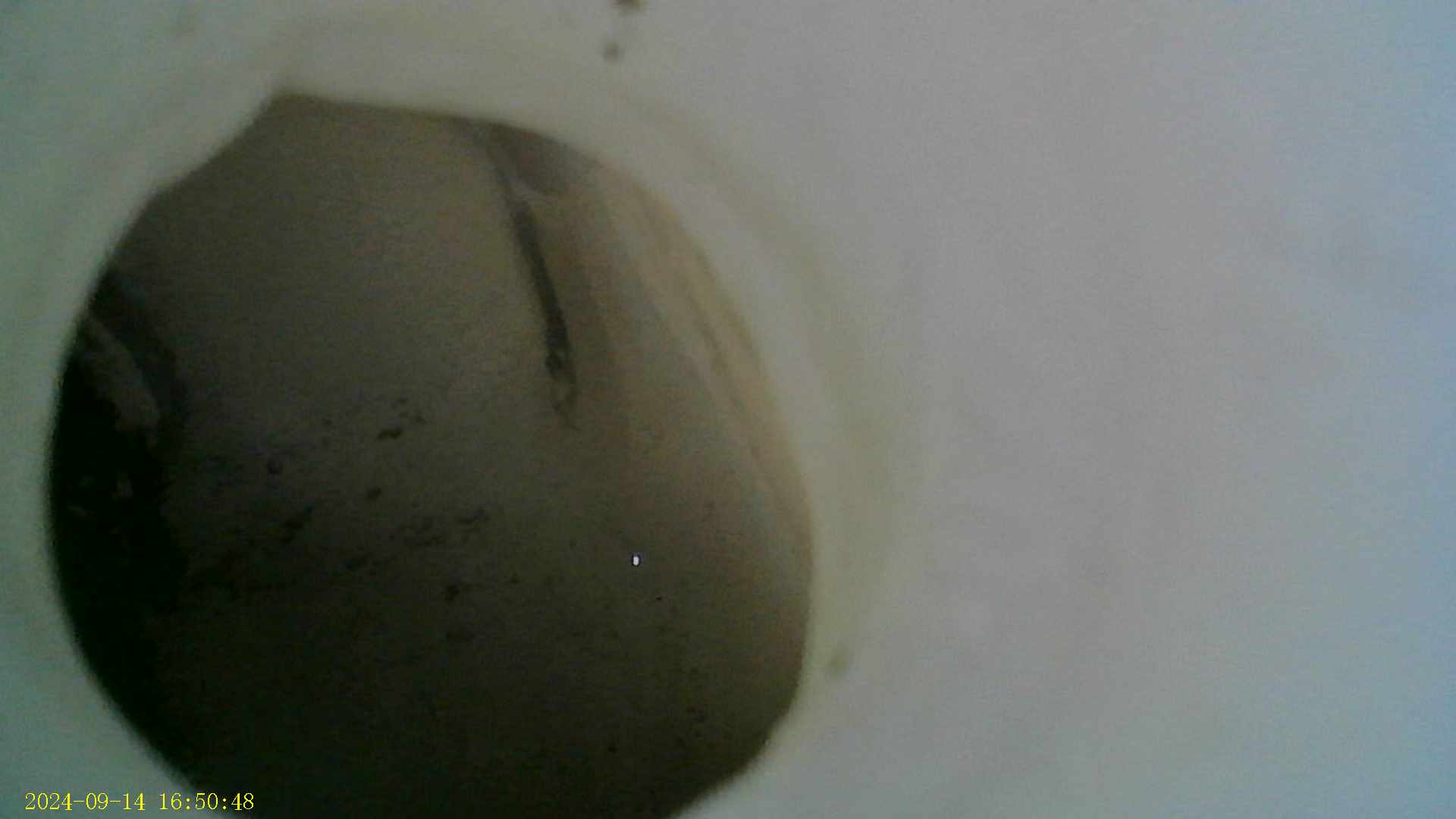

1. Der Originalbremsflüssigkeitsbehälter ist noch vorhanden. Diesen habe ich komplett von aussen Sauber gemacht.
Allerdings sind hier innen wo auch Ablagerungen. Habt ihr eine Idee wie ich die wegbekomme?
Hier mal mit der Kamera inspiziert.

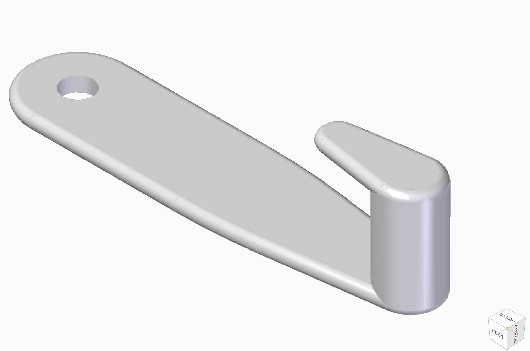

sollte jemand einen Gurthalter gebrauchen können, habe diesen im CAD nachkonstruiert und kann diesen auch ausdrucken ( in allen Farben ).
Gegen einen Obulus ist dieser als Paar zu haben.
Hoffe das ist in Ordnung.

Ich konnte auch nicht feststellen, dass diese Flüssigkeit das Behältermaterial in irgend einer Weise angegriffen hatte.
Jetzt sind andere gefordert.
Ich hatte bei meinen älteren Fahrzeugen seinerzeit die Bremsflüssigkeitsbehälter (Nomenklatur VW: Ausgleichsbehälter) immer mit Spiritus sauber bekommen. Isopropanol dürfte ebenso geeignet sein. Einfach einmal etwas länger einwirken lassen, dann ordentlich schütteln und sehen, ob es was gebracht hat.
