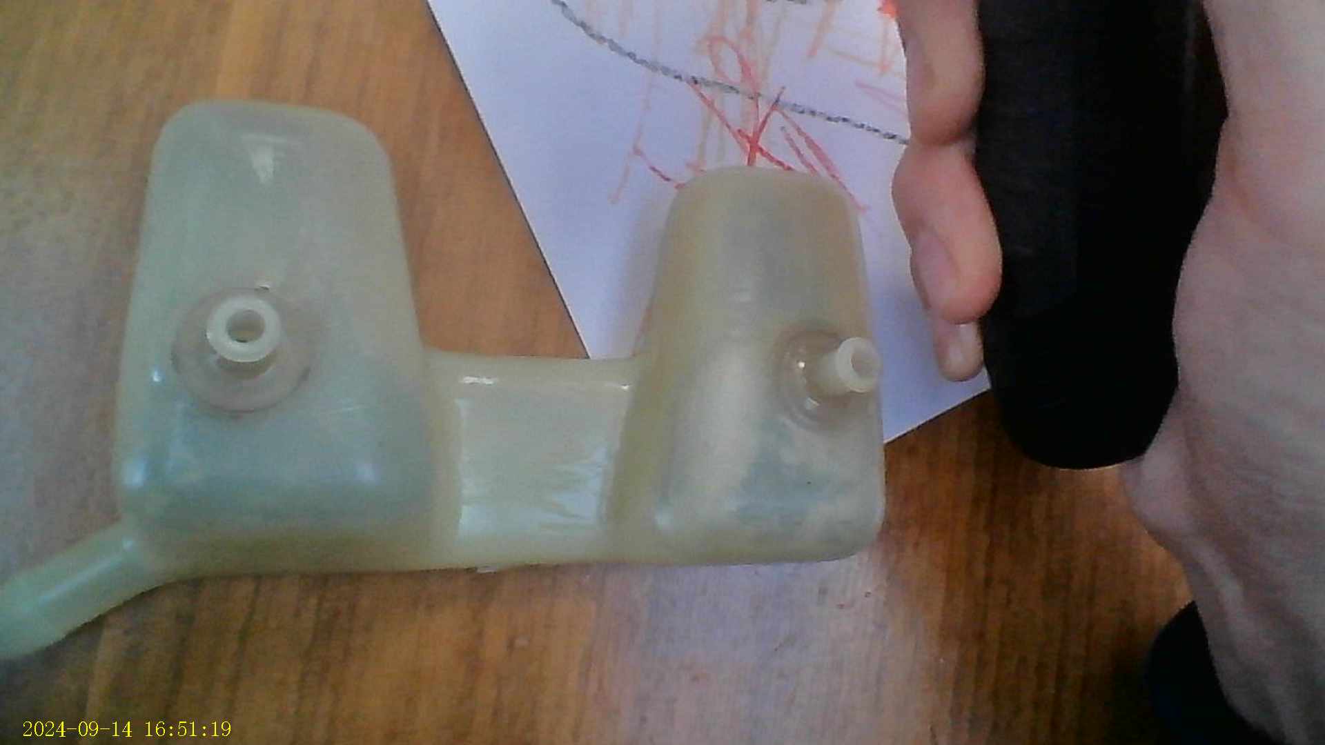

1. Der Originalbremsflüssigkeitsbehälter ist noch vorhanden. Diesen habe ich komplett von aussen Sauber gemacht.
Allerdings sind hier innen wo auch Ablagerungen. Habt ihr eine Idee wie ich die wegbekomme?
Hier mal mit der Kamera inspiziert.

BADNT2 hat geschrieben: 15.09.2024 15:51 1. Der Originalbremsflüssigkeitsbehälter ist noch vorhanden. Diesen habe ich komplett von aussen Sauber gemacht.
Ich hatte bei meinen älteren Fahrzeugen seinerzeit die Bremsflüssigkeitsbehälter (Nomenklatur VW: Ausgleichsbehälter) immer mit Spiritus sauber bekommen. Isopropanol dürfte ebenso geeignet sein. Einfach einmal etwas länger einwirken lassen, dann ordentlich schütteln und sehen, ob es was gebracht hat.
Ich konnte auch nicht feststellen, dass diese Flüssigkeit das Behältermaterial in irgend einer Weise angegriffen hatte.
