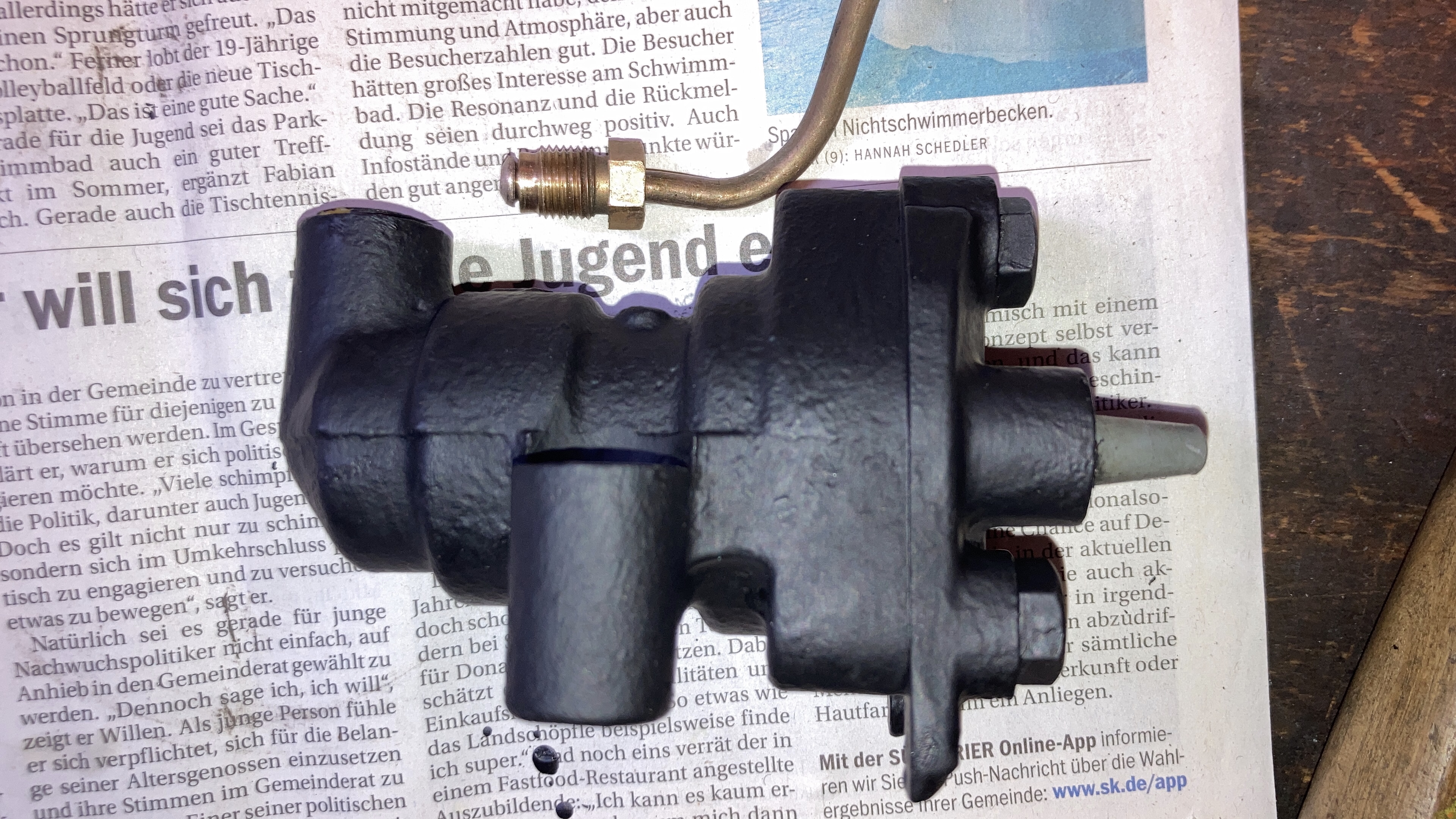

mein originaler Bremskraftregler hat bei der Resto vor 7Jahren einen neuen O-Ring bekommen, aus Viton, EPDM war damals nicht aufzutreiben und eine neue selbstgeschnittene Papierdichtung. Damit hat er klaglos die letzten Jahre seinen Dienst verrichtet :D
Seit einiger Zeit ist er leider wieder leicht undicht.
Ich habe jetzt einen EPDM O-Ring finden können und mit neuer Papierdichtung verbaut.
Hat leider nicht dicht gehalten, obwohl die Vorspannung mit 0,5mm korrekt sein sollte (ich habe mit 1,25mm in der Nuttiefe ein anderes Maß als Thomas gemessen).
Aufgrund des Misserfolges hab ich mir dann den T3 Regler bestellt und bei der Suche nach dem Besten Montageort allerlei ausprobiert.
Meine Wahl fiel auf den originalen Platz, wo ich mittels eines Adapterbleches den T3Regler verbauen kann ohne neue Bremsleitungen anfertigen zu müssen. Die vorhandenen Leitungen müssen nur anders gebogen werden, was bei meinen KUNIFER Leitungen aber gut zu machen ist.
Mir fehlen noch 2 Rohr-Winkel mit M10x1 Gewinde, je 1 Innen und Außengewinde, optimalerweise für Bremsleitung mit 4,75mm Durchmesser.
Ich hab diese gefunden, sind aber nur DM 4mm:
Könnte ich für 4,75mm Leitungen passend machen, würde aber eine fertige Lösung vorziehen, ist schließlich ein sicherheitsrelevantes Teil.
https://www.ebay.de/itm/186680745686?mk ... media=COPY
Kennt jemand eine Quelle?

mein alter BKR war ja nach (über die Jahre) 2 erfolgreichen Abdichtungen nicht mehr dicht zu bekommen.
Na ja, nach 50 Jahren darf der auch mal defekt gehen.
Gebrauchte werden über kurz oder lang ebenfalls an Altersschwäche sterben.
NOS sind kaum aufzutreiben und wenn, fast unbezahlbar.
Deshalb hab ich nach einer Lösung gesucht und gefunden.
Der T3 Regler ist noch neu zu bekommen, original Girling recht teuer oder Nachbau für die Hälfte. Es werden für die Montage noch Ringstutzen und Hohlschrauben benötigt, und letztendlich ein Adapterblech. Dann kann der T3 Bremskraftminderer an der originalen T2 Stelle den alten BKR ersetzen.
Bei mir, unter Weiterverwendung der alten Bremsleitungen, die allerdings anders gebogen werden müssen.
Ich habe eine Porsche Bremsanlage verbaut, da funktioniert die Lösung, ich bin aber zuversichtlich das es auch mit Serienbremse funktioniert.
Es gibt ja soweit mir bekannt vereinzelt schon T3 BDM in T2 Bussen, allerdings nicht am originalen Montageort.
Von meinem Adapterblech sind einige in die Tonne geflogen bis die Lösung funktioniert hat.
Jetzt bin ich zuversichtlich, das die Lösung auch beim TÜV bestehen sollte (soweit kein Wichtigtuer ein Fass aufmachen möchte) T2 und T3 sind ja vergleichbare Fahrzeuge, und die Schrägstellung des BKM ist mit meinem Blech identisch wie im T3.
