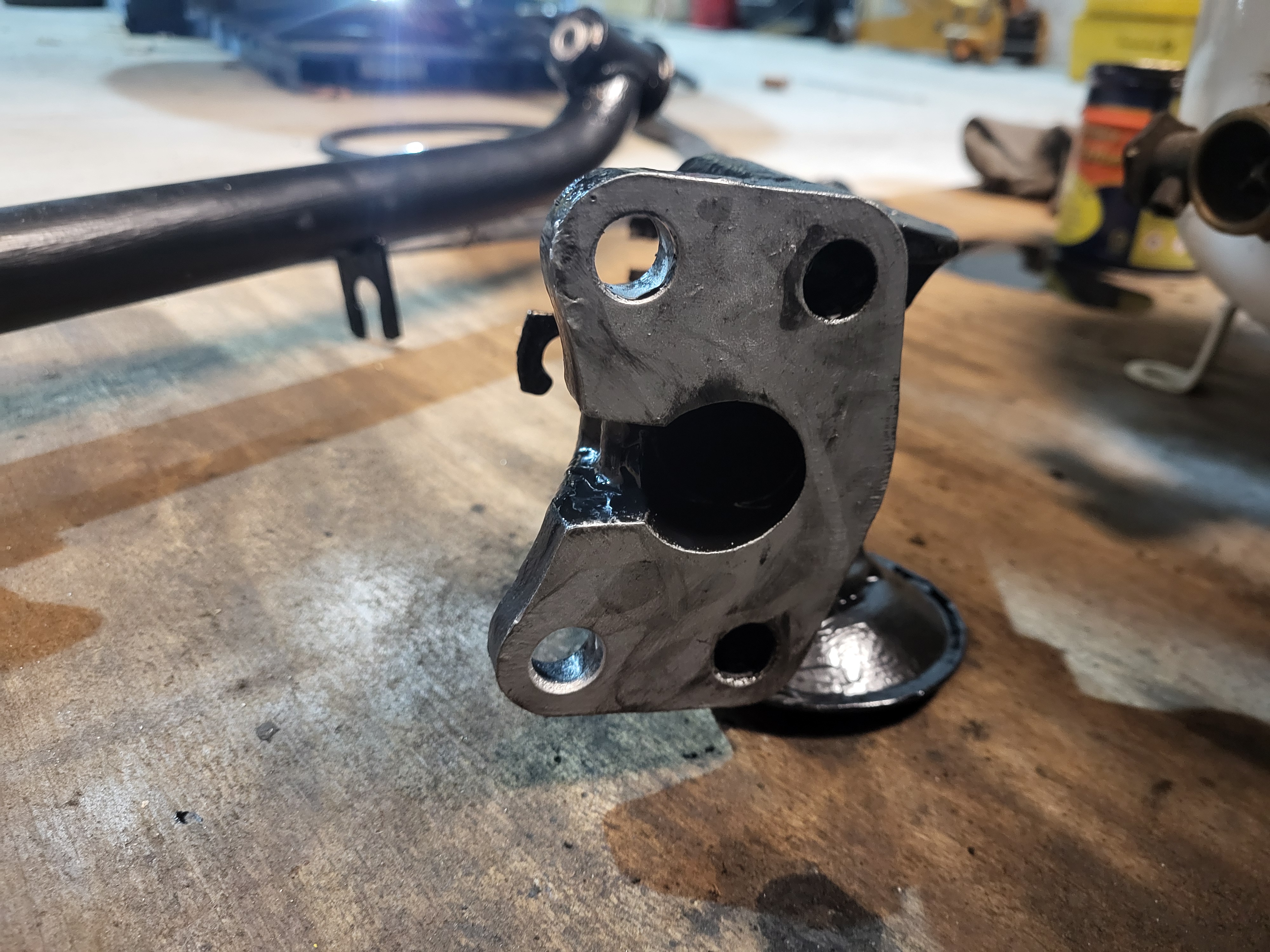

Nicht nur gestern, sondern nun über längere Zeit: die Hinterachse überholt.
Schräglenker und Radlagergehäuse sandgestrahlt und mit Brantho lackiert, die Schräglenker dabei auch innen mit Rostschutz geflutet.
Neue Radlager, Antriebswellen neu gefettet.
Die Trommelbremse komplett neu gemacht mit neuen orig VW Ankerblechen und Trommeln, neue Beläge sowieso, neue Radbremsszylinder von Ate alles in der Version ab 73.
Dann noch Spur und Sturz neu eingestellt, mit Trackace und selbstgebauter lasergestützter Anlage für Sturz und Ausrichtung der Achsen zueinander.
An den Bremsdruck muss ich noch mal ran, nach dem Entlüften und Einstellen der neuen Bremse ist der Pedalweg immer noch zu weit. Kommt noch...

@Bulli 71
Hmm, jetzt frage ich mich, wieso Du die "unglückseligen", etwas fummelig zu handhabenden Druckfeder auf den Bremsbacken wieder eingebaut hast.
Ich glaube in Erinnerung zu haben, Dir diese Info zugesendet zu haben:
https://www.thesamba.com/vw/forum/viewt ... highlight=

Ich weiß, ich weiß. Das war wieder mal so eine Entscheidung gemäß "war drin, also machen wir es auch wieder rein...". Schadet ja nix.Norbert*848b hat geschrieben: ↑20.01.2025 02:19 @Bulli 71
