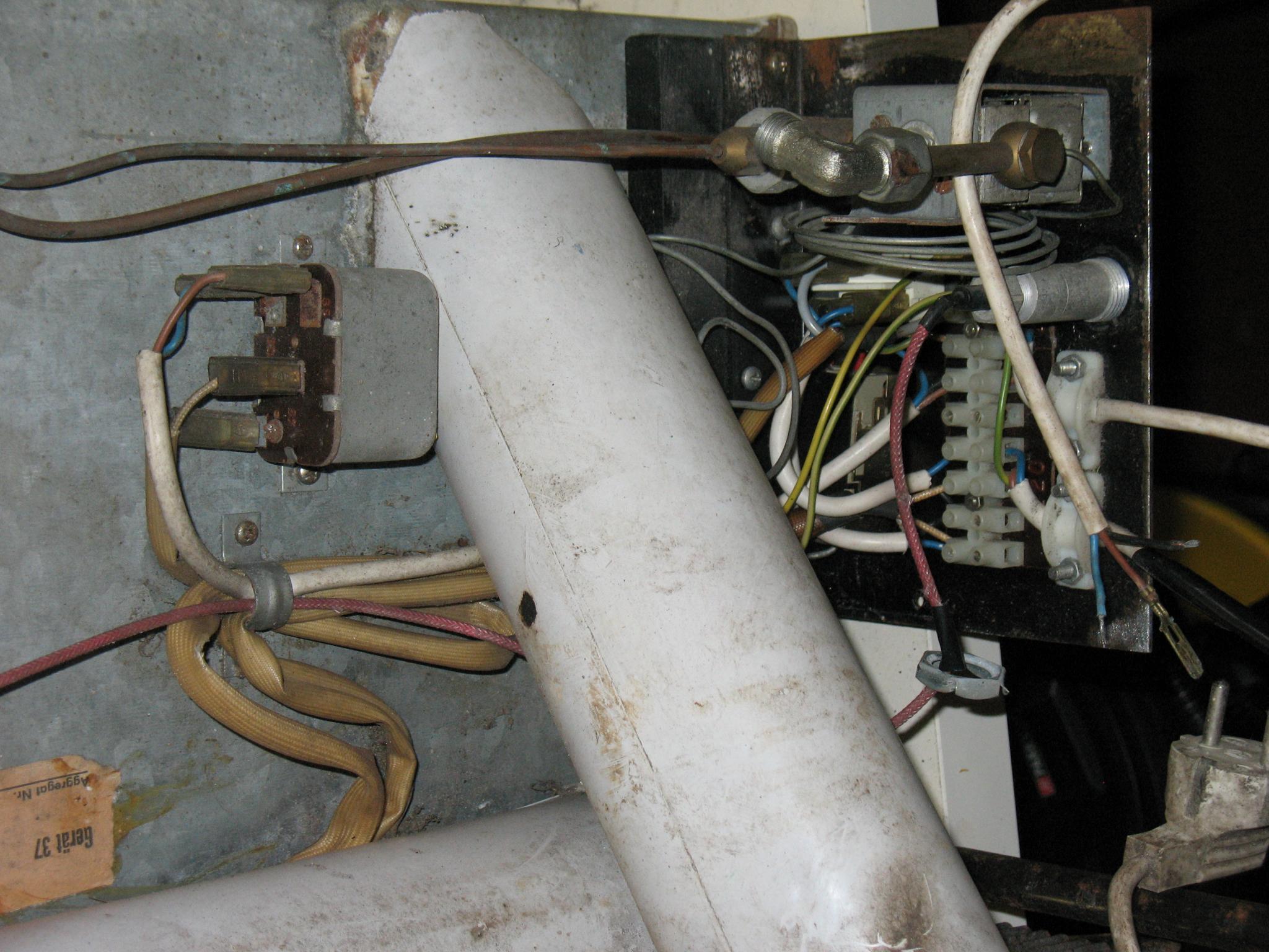

möchte hier nochmal auf die noch nicht beantwortete Ursprungsfrage zurückkommen. Weiß jemand, wie die Berlin Originalkühlbox angeschlossen ist. Das Originalteil, was ich habe, hat die beschriebenen Kabel für 12 V und einen Stecker für 220 V. Wie mag das verkabelt gewesen sein? Hat jemand Fotos oder einen Stromlaufplan?

vielelicht hilft dir die original Einbaueinleitung weiter...
http://www.mybulli.de/info/Westfaliaeinbau/s991.jpg
http://www.mybulli.de/info/Westfaliaeinbau/s992.jpg

Hallo Olli,
das hilft mir auf jeden Fall schon mal deutlich weiter.
Auch darin sind ja drei Kabel beschrieben: Schwarz-Lichtmaschinenkontrolle, Rot an +-Pol und Masse. Das Rote ist bei mir zwar blau (siehe Foto), aber ich gehe mal davon aus, dass das dann passt. 12 V ist auf den Fotos das obere Kabel.
Erstaunlich, wieviele Kabel und sogar ein Relais da mitspielen...Leider reichen meine Elektrikkenntnisse nicht das zu durchschauen.
Viele Grüße und nochmal Danke,
Stefan
