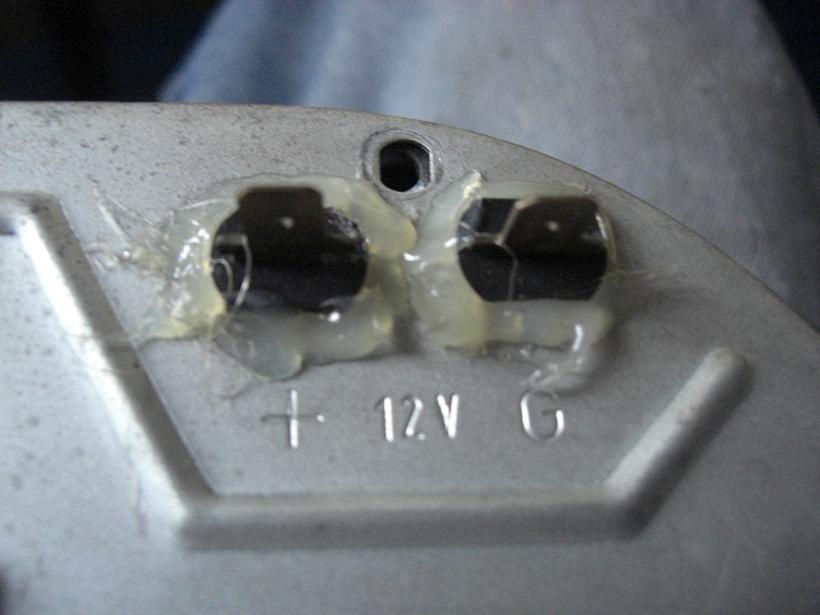

Wollte heute meinen Tacho wechseln, da der alte kaputt ist. Nun steh ich vor dem Problem, das jener der eingebaut werden soll noch son Kästchen an der Tankanzeige dran hat... Bin nicht die Elektroläuchte und frage nun um rat. Das 1. Bild ist vom alten das 2. vom neuen, so wie ich ihn jetzt mal verkabelt hab,aber wenn ich die Zündung einschalte dann geht die Tankanzeige bis ins unendliche hoch, aubwohl der Tank bloß halb voll ist ?!
Rechts am Anschluss Gehäuse ist das Schwarze Kabel dran, links Anschluss Gehäuse zu Kästchen rotes Kabel (war schon vorhanden) dann vom Kästchen Braun/Weiß ???

Also... das "Kästchen" ist ein Spannungskonstanter, damit die Tankuhr nicht bei unterschiedlichen Betriebsspannungen unterschiedliche Werte anzeigt. Also drin lassen.
Ich habe die Farben nicht im Kopf und kann es auf dem Photo nicht richtig erkennen, aber Schwarz ist doch für die Beleuchtung und hängt jetzt auf dem Geberanschluß? Braun-Weiß ist doch der Geber und hängt auf dem Eingang des Spannungskonstanters? Bitte mal nach messen. Wenn dem so ist, tauschen, dann sollte es funktionieren.
Edit: Habe gerade mal nachgelesen: Eigendlich müsste das Kabel vom Geber Braun-Schwarz sein.... Egal, das schwarze Kabel hat ja 2 Anschlüsse und geht zur Lampe und kann damit nicht das Geber-Kabel sein.

ich hatte das Problem auch. Bitte daran denken, daß der Tankgeber ein Widerstand gegen Masse ist, d.h. eine permanente Masseverbindung lässt die Nadel in den vollvollvoll- Bereich schiessen.

nach dem ich auch ein wenig an meiner Tankuhr gesucht habe,
würde ich sagen, das obere Bild passt zu einem Rohr-Tankgeber.
Auf alle Fälle Baujahr bis 08/71 evtl. wurde der Rohrtankgeber auch länger
verbaut, das weiß sicher jemand aus dem Forum.
Beim Rohrtankgeber wird kein Konstanter angeschlossen !!!
Die neuen Tankuhren benötigen einen Konstanter u n d die neueren Tankgeber als o.g.
Rohrtankgeber.
Sonst kannst du die Tankuhr über einen Widerstand deiner Wahl zwischen 15 und 100 Ohm
gleich nach Masse klemmen und er zeigt immer schön irgendwas an, was garantiert nichts
mit dem Tankinhalt zu tun hat.

Bis Modell 72, also bis 07/72, wurde der rohrförmige Tankgeber ohne Konstanter verwendet. Ab Modell 73 wurde der Tankgeber mit Bajonettverschluss verbaut, und damit auch die geänderte Tankanzeige mit Konstanter, welche etwas träger reagiert.
