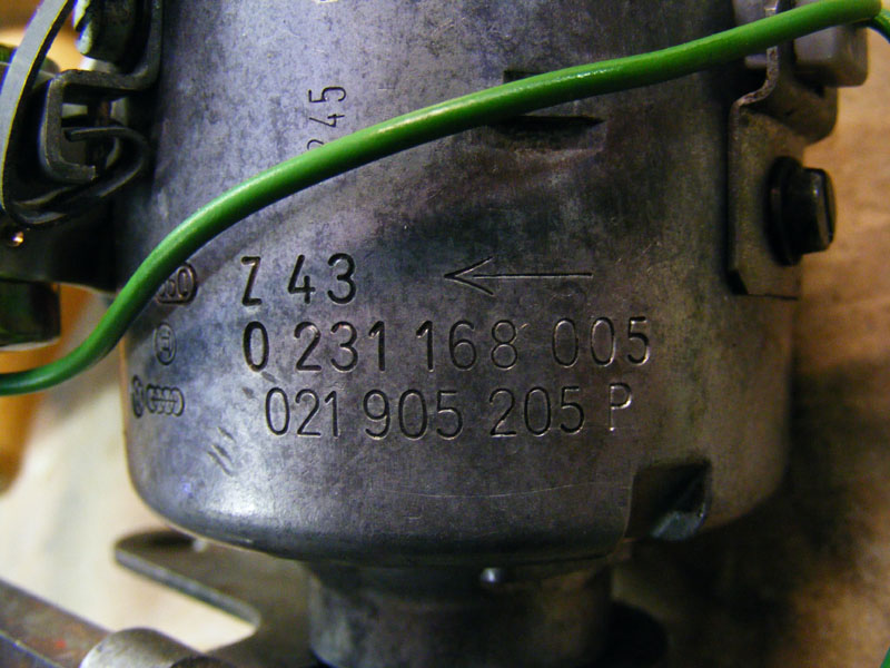

Lt. Teilenummer hast Du ja schon mal den richtigen Verteiler. Auseinandergebaut u. gereinigt hast Du Ihn auch schon.
War die Welle eingelaufen oder die Schalen? Hat die Welle Spiel?
Auf den Fotos sehe ich den Kondensator nicht. Ist es noch der originale > Austauschen (Kapazitätzverlust).
