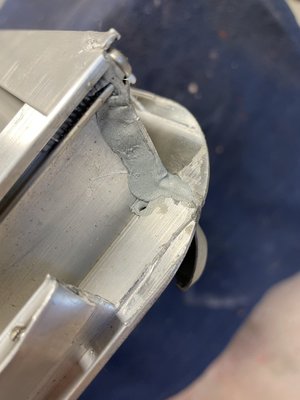

Bevor ihr den Rahmen verschraubt, wird dieser verklebt. Dazu habe ich Soudal Metall Fix genommen, lässt sich sehr gut verarbeiten und sieht gut aus

Der Kleber war bei mir nur in den vier Ecken des Rahmens (habe ein amerikanisches Fenster). Da kannst Du fast jede Dichtungsmasse nehmen, nur sollte es kein Säurebildner sein (Silikon).

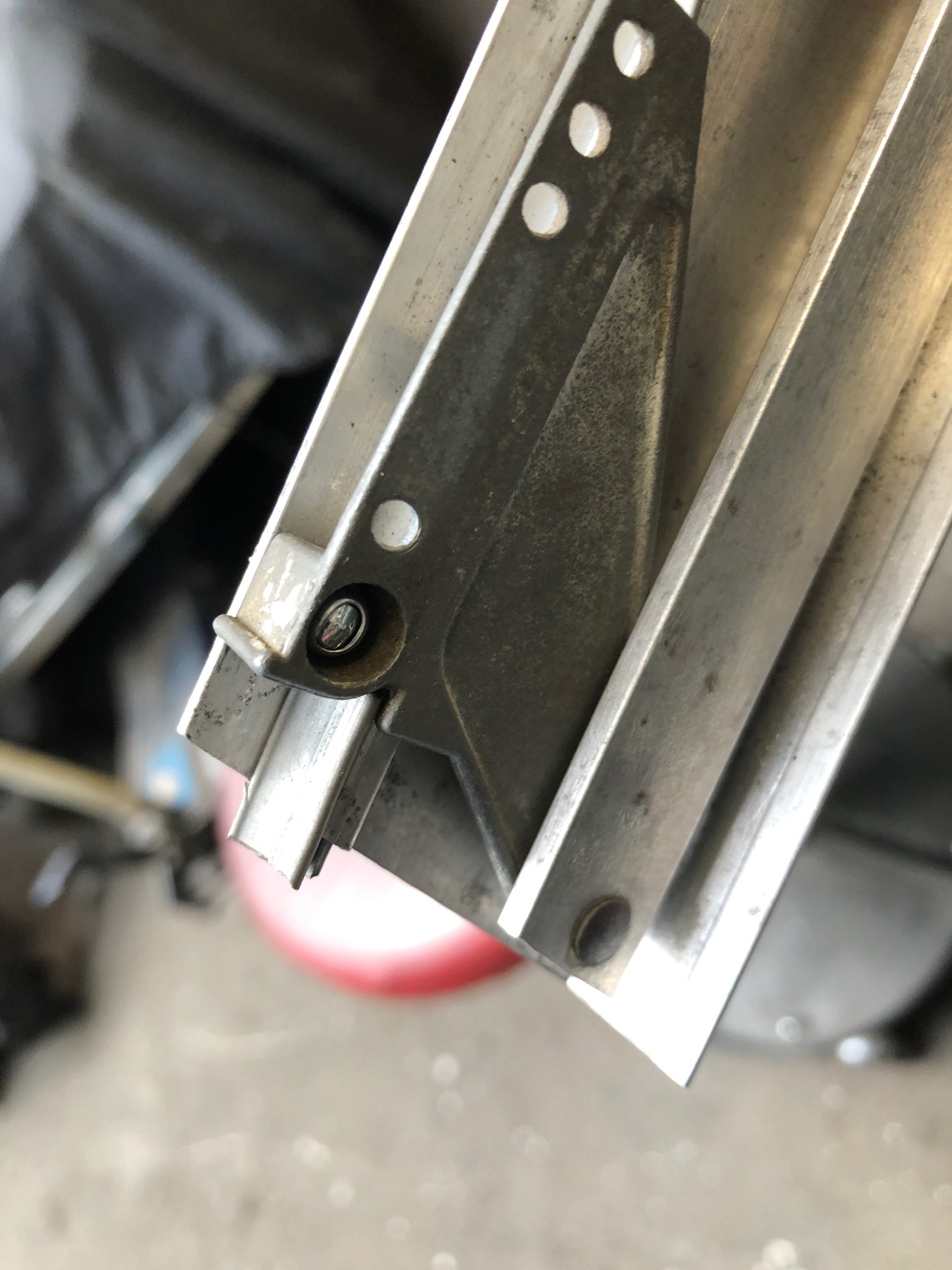

Markor16 hat geschrieben: 01.02.2021 10:53 Moin moin!
Kann mir jemand sagen, was für Nieten da rein kommen und wo man die bekommt?
Moin, ich habe am Anfang auch ein bisschen ausprobiert, da ich vorher nie genietet habe.
Nach dem Ausmessen meines Fensters, habe ich folgende Niete genommen.
Alu / Stahl, Blindniet mit Flachrundkopf
Abmessungen: 4,0 x 12 mm
nietbare Materialstärke: 6,0 - 9,0 mm
Durchmesser Setzkopf: 8,0 mm
Damit ihr nicht den selben Fehler macht, noch ein paar weitere Hinweise.

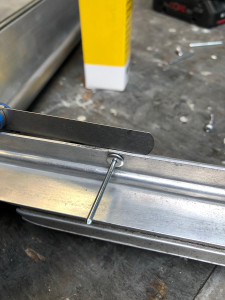

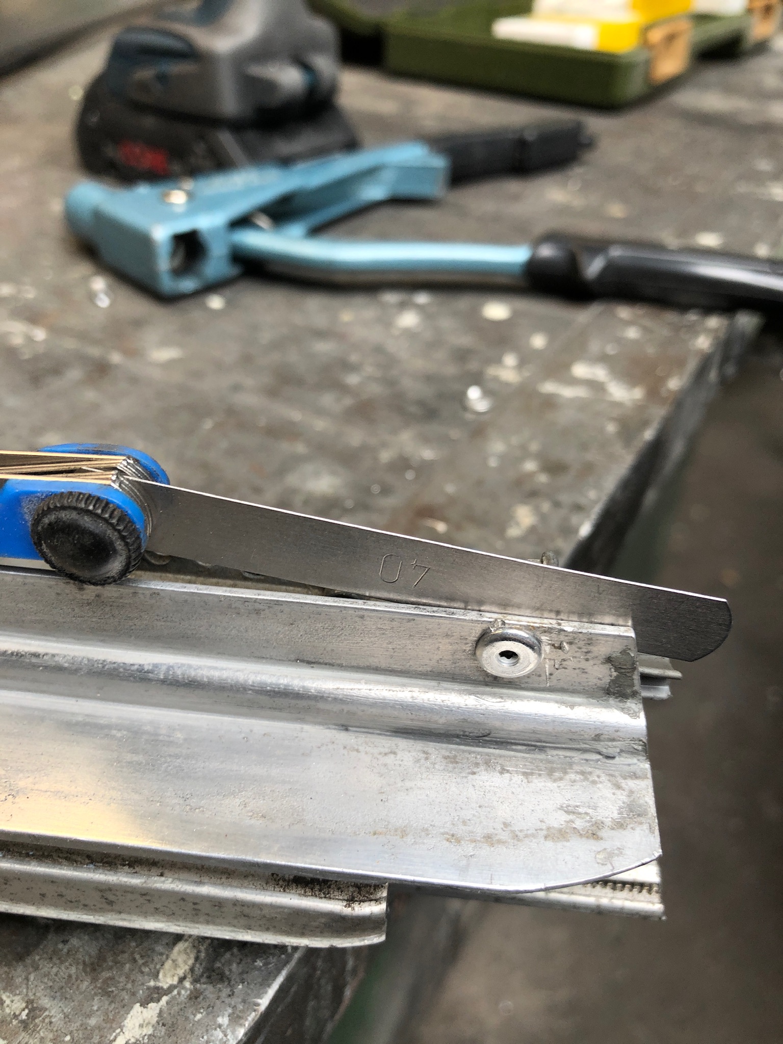

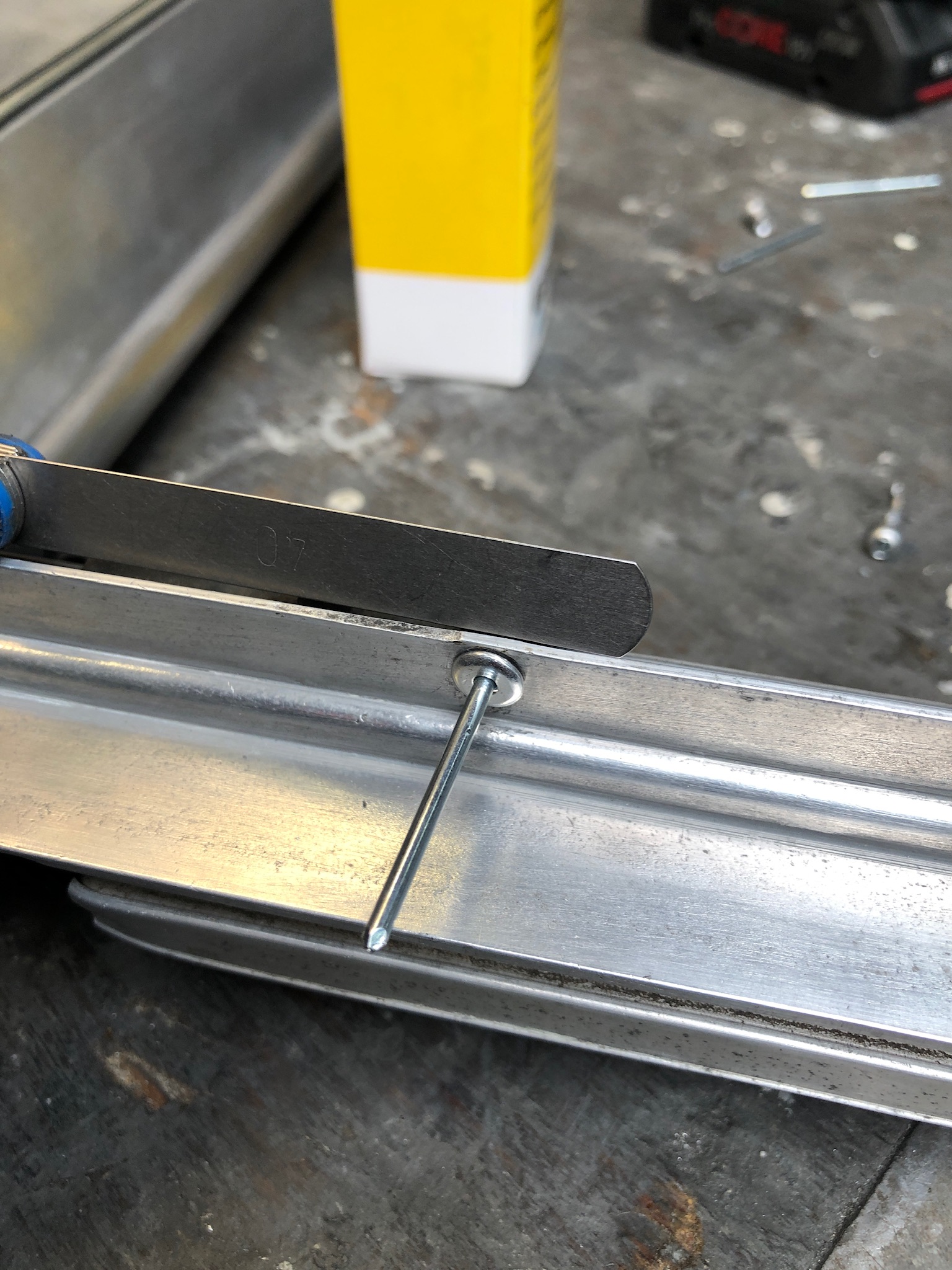

Die alten Niete lassen sich am besten mit einem 4 mm Bohrer ausbohren. Wenn ihr nietet legt etwas dünnes zwischen das Fenster und das Gestänge, damit es sich hinterher gut bewegen lässt. Ich habe es zunächst mit der Klinge eines Cutters versucht, da ist mir der Abstand aber zu groß. Heute werde ich es mal mit einer Fühlerlehre probieren.

Grim99 hat geschrieben: 20.03.2021 08:53
Kurzes Update: Mit der 40’er Fühlerlehre hat es sehr gut geklappt.
Bei der Montage ist mir leider aber etwas richtig ärgerliches passiert. Ich habe neue 3,9x3,9 Blechschrauben für die Scheibenblätter verwendet. Leider hat es dabei ganz leise Ping gemacht. :wall: :heul:
Dann habe ich mir die alten Schrauben genau angesehen und festgestellt, das mein Vorgänger alle Spitzen abgesägt hat. Wohl nicht ohne Grund.
