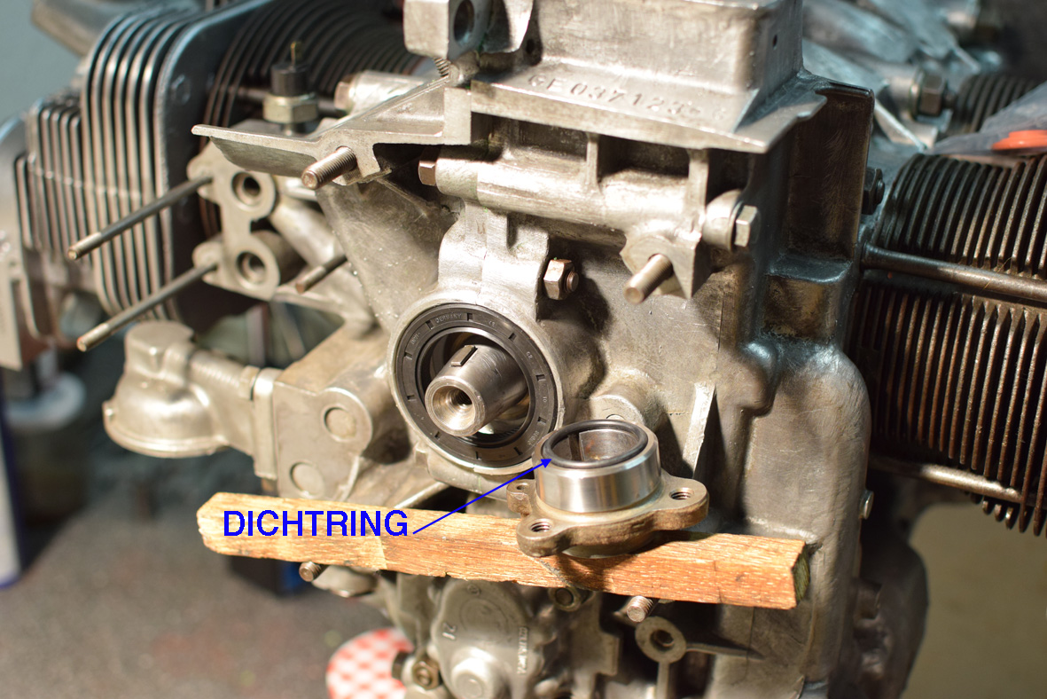

- Lüfterradnabe mit neuem O-Ring einbauen und festschrauben
Hi
ich vergolge diesen Thread sehr intetessiert, da ich ebenfalls an einem neuen Motor arbeite.
Außerdem musste ich gerade meinen laufenden Motor im Bus abdichten und bin gerade dabei den Motor wieder zusammenzusetzen.
Hat jemand von Euch ein Bild wo der O-Ring der Lüfterradnabe genau sitzt? Ich kann das nicht so richtig ausmachen.
Vielen Dank schonmal

... hier isser!
Viel Erfolg!

danke dir. :top:
hatte die stelle vermutet aber es wirkte so als wenn der ring runterrutschen würde wenn man die nabe aufsetzt. werde es dann mal so machen.

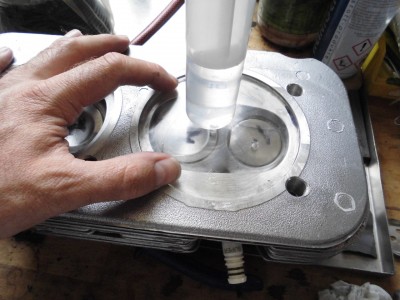

leider gehts nicht so schnell voran wie gedacht.

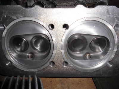

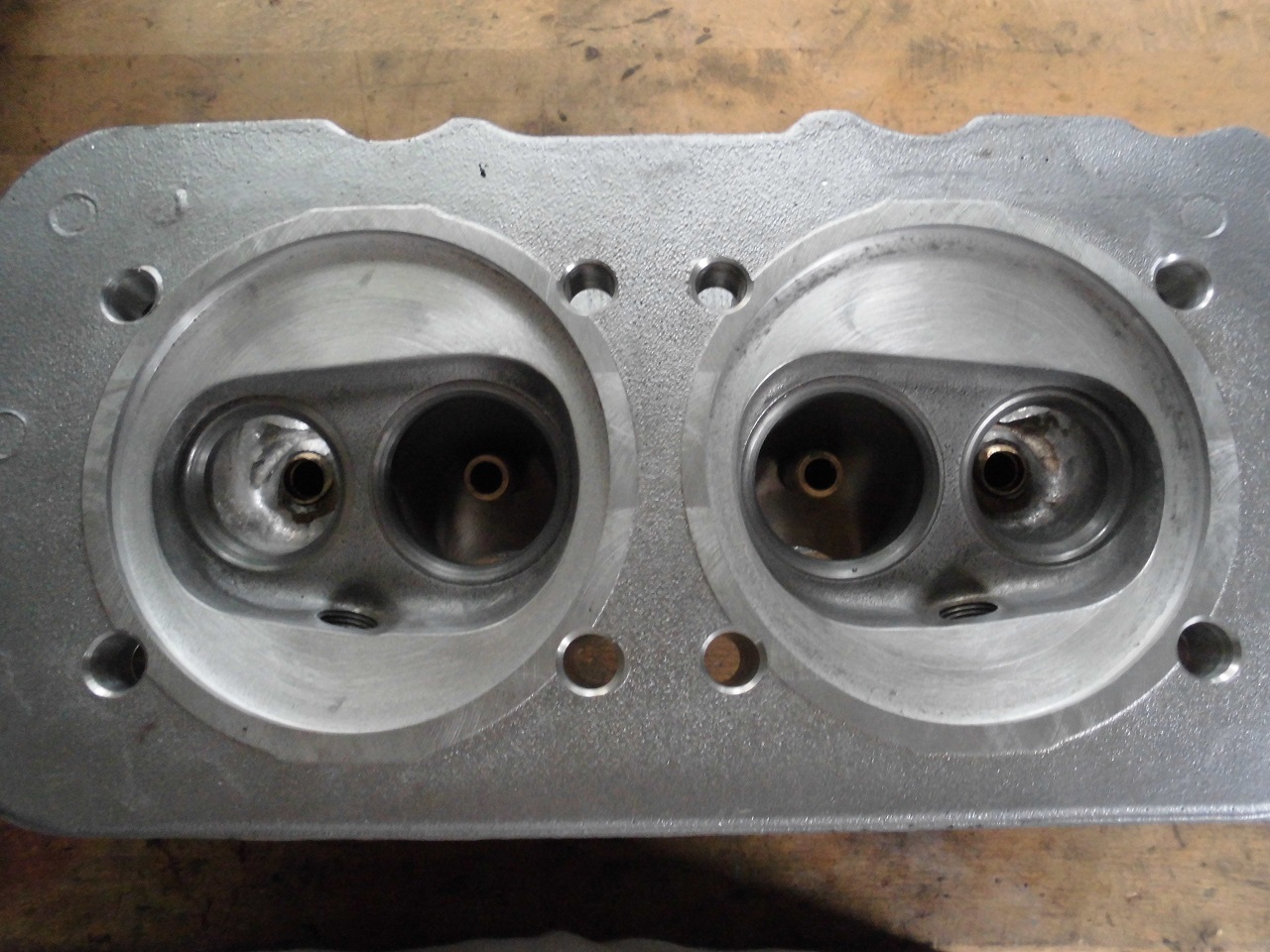

Ich hab zum Glück mal die Brennräume ausgelitert....57 ccm....also nicht das was Herr Remmele mal gemeint hat (laut seiner Angabe 52ccm).
Mit dem Brennraum wäre die Verdichtung nur noch 8,1 : 1.

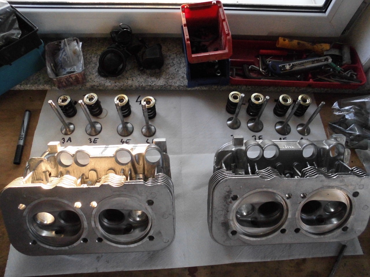

Also die Köpfe erst mal zerlegt.
Erst mal rum telefoniert wer den Zeit hat die Köpfe bezüglich verdichtung an zu passen.
Zum Glück hab ich einen Telefonnr erhalten und auch dort einen Termin bekommen.
Bin mal am Samstag nach Schwenningen gefahren und da wurden die Brennräume ausdedreht/gefräst.
Berechnet hab ich das ca. 0,6 mm vom Rand weg muß, die neuen AMC Köpfe haben da einen.
Nun ist er weg bzw. der Fräser hat die komplette Fläche geplant.
Als ich dann am Samstag Nachmittag daheim war hab ich die Köpfe wieder zusammengebaut und ausgelitert.
Ist jetzt doch etwas weniger geworden als gedacht...wollte so 51-52 ccm...
Jetzt hab ich ca. 50 / 50 / 50 / 50,3...der Inhalt der 50 ml Spritze hat immer ganz genau rein gepasst, außer bei einem, da musste noch ein wenig mehr rein.. :roll:
Denke der Unterschied kann man noch lassen. Bin natürlich jetzt an der oberen Grenze....Verdichtung 9:1 :roll:

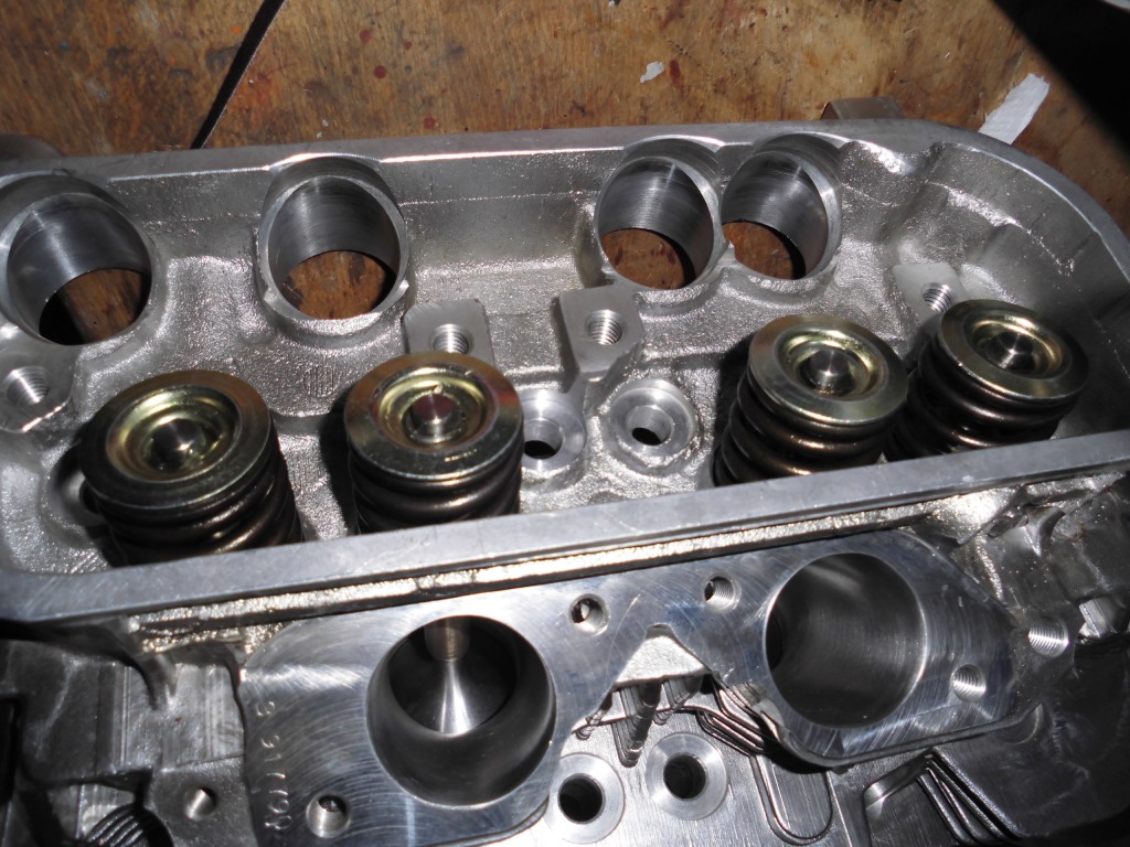

Köpfe sind jetzt montiert und ich hab mal den Kipphebelbock vom 3. Zylinder eingebautum die Ventilüberschneidung zu suchen. Um den OT des 1. Zylinder zu suchen.
Da ja noch das Rizel für den Zündverteiler richtig eingebaut werden muß.

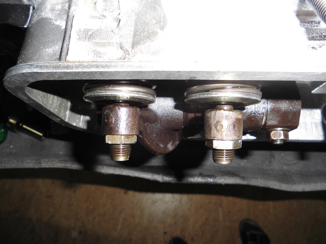

Leider muß ich die Einstellschrauben ganz schön weit raus drehen beim Ventilspiel einstellen.
Geht das noch oder muß man wegen der Kippelgeometrie die Stößelstangen kürzen?

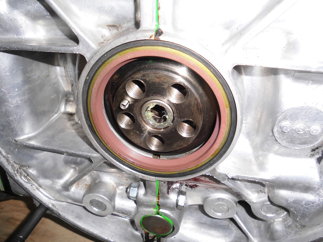

Der Simmerring war bei meinem Motor leider beim zerlegen an der SChubgscheibe gehängt. Weiß also nicht wie weit der alte drin war.
In meiner Doku hab ich auch nichts gefunden.
Bündig mit Gehäuse oder rein bis er hinten ansteht?
Danke schon mal für eure Antworten

hab den Simmerring noch etwas mehr rein geklopft, aber nicht bis zum Anschlag.
Hab meine Schwungscheibe nochmal genau angeschaut und man erkennt ein wenig wo der alte gelaufen ist.
Leichte einlaufspuren, hab den Simmerring deshalb etwas weiter draußen gelassen.
Hab mir auch nochmal die anderen Kipphebel angeschaut.
Der Unterschied der Einstellschrauben dürfte ca. 2-3 mm sein.

... und der Simmerring sollte immer schön (genau) senkrecht zur Schwungscheibe laufen. Ein "taumeln" bedeutet früher oder später Undichtigkeiten!
Wenn man den Simmering aus benannten Gründen (Einlaufspuren auf der SW-Scheibe) nicht ganz bis Anschlag eintreiben möchte, kann nur ein (definierter) Distanzring für den benötigten Abstand sorgen. Sorry, aber das sind so meine Erfahrungen, bündig mit dem Gehäuse ist leider etwas undefiniert und ist nur mit Glückssache zu umschreiben. :?
