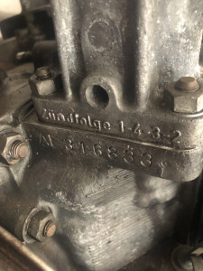

romy_rome hat geschrieben: ↑11.02.2021 07:02 Da wurde mir auch in der Werkstatt gesagt, dass es sich um einen Austauschmotor handelt.
Wählen wir vielleicht einmal besser den Begriff "Ersatzmotor", da wurde also ein Motor vom MJ '71 von den Amis eingebaut, sozusagen ein Upgrade durchgeführt.
(… und nur von dem MJ, denn ab 72er Modell gab es für die Amis nur noch den Typ 4-Motor.)
Ob es sich bei diesem nun eingebauten Motor tatsächlich um einen Austauschmotor handelt, konnte ich bislang nicht erkennen.
Sieht man links neben den Buchstaben das VW Recycle-Zeichen überhaupt?
Habe kein VW-Recycle Zeichen neben der Motorkennung :?:

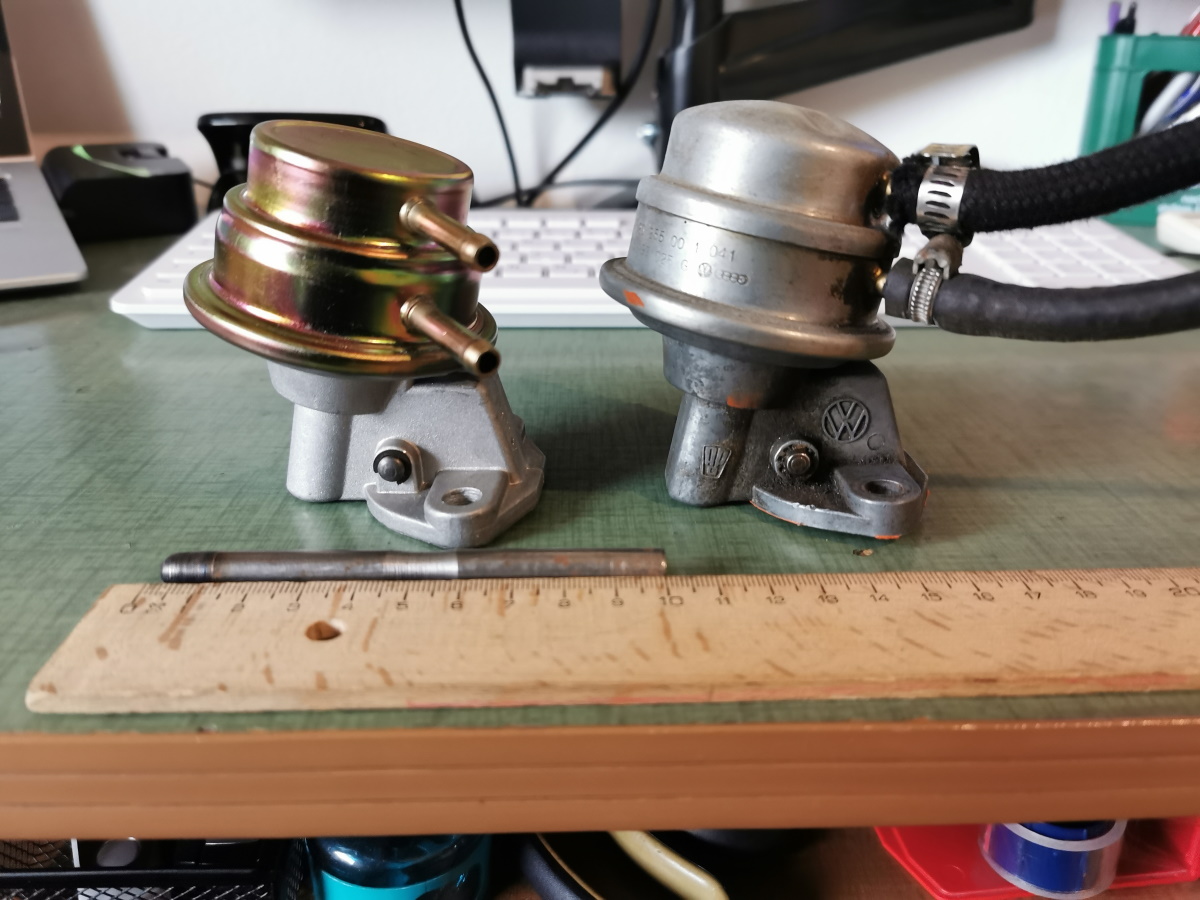

Ich habe heute den "Puste-Test" an der Benzinpumpe gemacht...
Also in "Fliesrichtung" - Tank zur Benzinpumpe - kann ich durchpusten habe dabei die Benzinpumpe direkt leer gepustet :shock:
Andere Richtung geht gar nichts.
Ist meine Benzinpumpe also defekt??
ich habe in meiner Ersatzteilkiste gekramt und noch eine Repro-Pumpe gefunden.
Von meinem Ersatzmotor habe ich zum Test eine originale abgeschraubt.
(Am Rande: Es handelt sich, wegen des abgeschrägten Kopfs, um Pumpen für Drehstromlichtmaschinen, welche mit 100er Stößel betrieben werden müssen)
Bei der Repro (Neuteil) kann man in Fließrichtung durchpusten, bei der originalen nicht.
In die Gegenrichtung geht nix, was bestimmt baurtbedingt so ist.
Fazit: Das Geld würde ich mir sparen und lieber in einen elektrischen Benzinhahn investieren wollen.
Das ist wohl die beste Lösung. Danke für die Verlinkng des Beitrags zum Typ-4 Motor.
Was ist eigentlich von NOS-Pumpen aus altem Laberbestand zu halten?
Diese werden auch manchmal für viel Geld angeboten. Aber da kann ja auch schon die Membran im Regal gealtert sein...?
Ich denke elektrisches Absperrventil und Repropumpe erfüllen auch den Zweck.

T2Arizona hat geschrieben: ↑15.02.2021 14:25 Bei der Repro (Neuteil) kann man in Fließrichtung durchpusten, bei der originalen nicht.
In die Gegenrichtung geht nix, was bestimmt bauartbedingt so ist.
Ja, in der Gegenrichtung geht halt nichts. Im Prinzip sind Saug- und Druckventil nur Rückschlagventile mit Durchlassrichtung Tank-> Vergaser.
Da kann man dann eben nur in einer Richtung durchpusten.

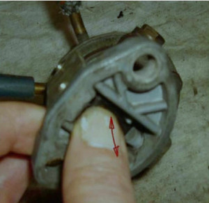

Wenn sich der Schwinghebel (bzw. Pumpenantriebshebel lt. Nomenklatur VW), noch leicht hineindrücken lässt,
dann bitte die Pumpen mit Kraftstoff (bzw. Dieselkraftstoff) "fluten" und die Anschlüsse mittels eines Kraftstoffschlauches verbinden,
so sollten die Membranen auf Dauer geschmeidig bleiben können ohne zu verhärten , so meine Erfahrung.

Hallo Norbert,
danke für die Expertise.
Es ist tatsächlich hammerhart, da ist nur Saug- und Druckventil enthalten
Also typische Reproqualität zum sportlichen Preis. :stupid:
dann bitte die Pumpen "fluten" mit Kraftstoff, Dieselkraftstoff und die Anschlüsse mittels eines Kraftstoffschlauches verbinden.
Der Hebel lässt sich noch bewegen und man kann Pump-Saugverhalten feststellen, also ist konservieren bestimmt nicht verkehrt.
Ich selber bin aber ein Hypochonder bei solchen Gebrauchtteilen, weil man ja nie reinschauen kann.
Ich würde sie auch für kleines Geld abgeben wenn sie hier jemanden hilft.
