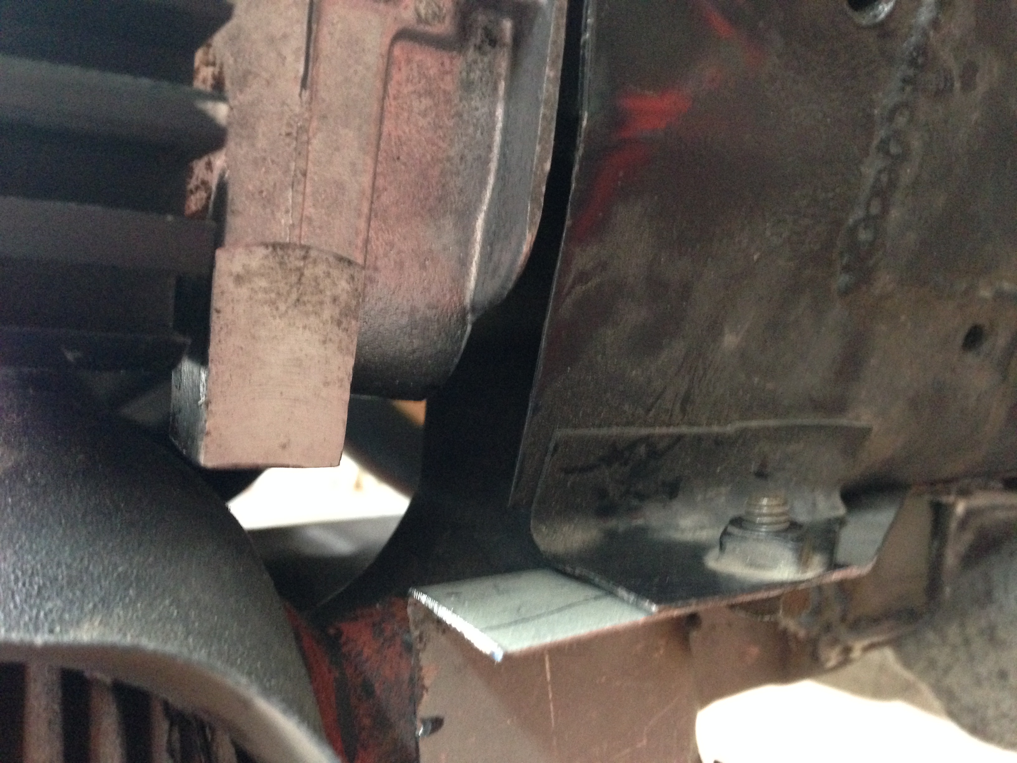

Hallo Ralph
das gehört so nicht, da is normalerweise komplett zu. Für mich sieht es so aus als ob dein oberes Blech gekürzt wurde. An dem ist normalerweise ein Falz mit Muttern dran an dem das untere Blech angeschraubt wird.
Gruß Jochen
Gruß Jochen :bier:

könnte vielleicht jemand ein Bild machen auf dem man sieht, wie das original gehört?
Am Besten beide Seiten rechts und links.
Weil links kann von ganz zu auch keine Rede sein. Da passen bestimmt 3 Daumen in die Öffnung.
Eigentlich sollte heute Hochzeit sein :(
Jetzt muss ich glaub erst diese Löcher zumachen :motz:

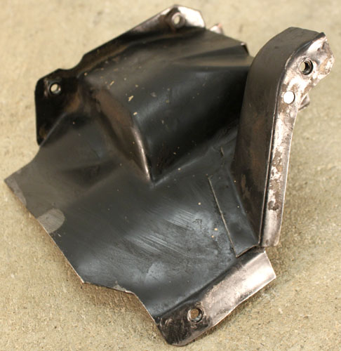

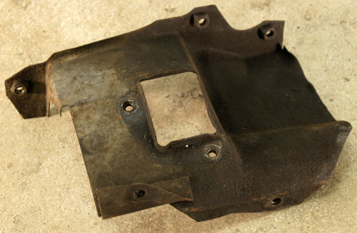

Hallo Ralf,
schrauberger hat geschrieben: 09.05.2020 10:16 … könnte vielleicht jemand ein Bild machen ...
Hilft das vielleicht weiter? … aus dem Netz:
Quelle: https://www.averysaircooled.com/engine-photos/
bulli71

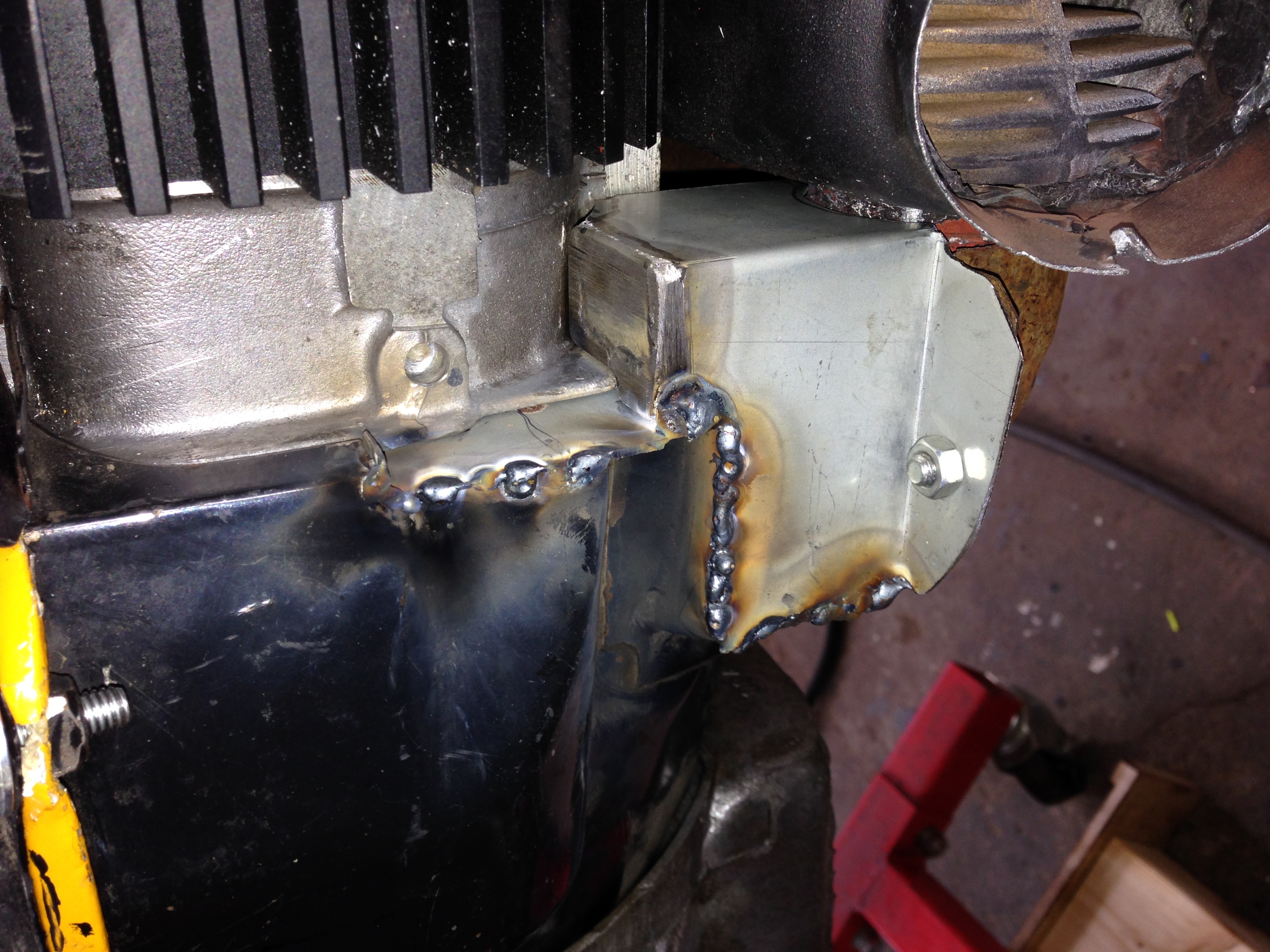

Hi Norbert, jetzt war ich so im Flow, daß ich Deine Bilder erst nach Fertigstellung von meinem Blech gesehen habe, vielen Dank dafür :D
Wenn ich mir das Blech der linken Seite anschaue, hoffe ich, daß ich es jetzt nicht zu dicht gemacht habe :wall: :D
Ralph[

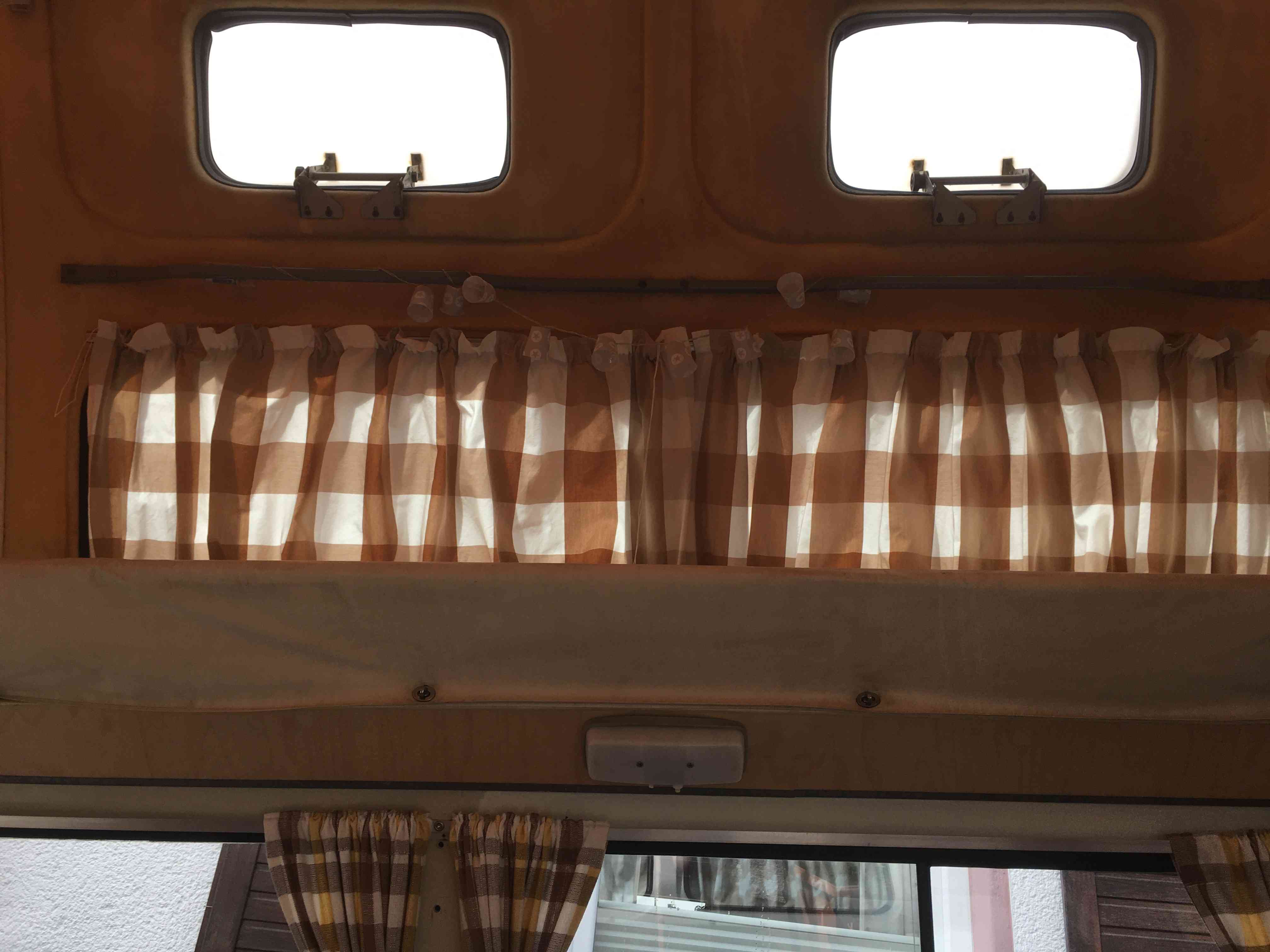

Die Nächmaschine ausgepackt und die Vorhänge für die Dachfenster genäht. Alle Finger sind noch dran :mrgreen: :
Da das Ganze doch gut lief gleich noch den Quickievorhang genäht
