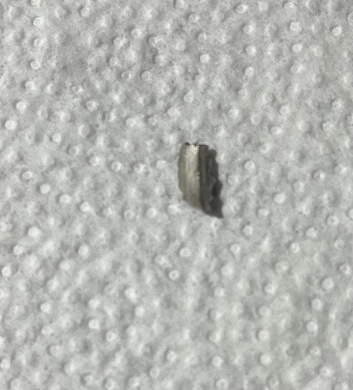

Heute die Vergaser mit neuen Fussdichtungen und Isolatoren wieder verabaut. Vor dem ersten Start natürlich noch das Öl wechseln. Dabei sind mir im Sieb ein paar metallische Teile aufgelfallen
Die kleinen Teile sind ca, 1mm groß, das mittlere ca. 2mm. Die unteren sind sehr stark magnetisch, das mittlere grade noch und das obere ist nicht magnetisch.
Daraufhin habe ich mir die Ölauffangwanne angesehen und dieses Teil gefunden.
Könnte auch von jedem anderen Fahrzeug sein, die Wanne durch den ganzen Freundeskreis wandert und auch schon ein paar Motorschäden mitgemacht hat.
Ca. 5mm groß und nicht magnetisch.

Was sind das für metallische Teile? Lagerschalen, Kolbenringe, ...?
Wer kann eine Ferndiagnose stellen? :-)

Hi Florian,
das ist nun multiple Glaskugel.
Zumal da ja noch Fremdmotoren ihr Öl in deine Auffangwanne gekippt haben.
Bei den Lagerschalen müssten normalerweise auch ordentlich Alu Teile dabei sein.
Das Teile vom Kurbelwellenrad öder den Ölpumpenrädern brechen ist nicht alltäglich.
Ich tippe da auf Fremdmaterial, würde aber auch mal nachschauen bevor ich mit dem Motor noch mal fahren würde.

ich würde Ruhe bewahren:
Ventildeckel abnehmen, Kipphebelachsen abschrauben und alle Teile des Ventilriebs auf Schäden prüfen,
Ventile einstellen
Kompressionsmessung
Wenn alles ok ist und der Öldruck normal ist fahren und nach 100 km das Öl durch einen Filter kippen und begutachten.
Danach kannst du immer noch den Motor komplett überholen

Hi Thomas,
die Teile auf dem ersten Bild sind definitv von meinem Motor. Hatte ich dort im Ölsieb gefunden. :-(
Nur beim letzten Teil bin ich mir nicht sicher, ob es vielleicht von einem Fremdmotor ist, oder von meinem. Die geschlossene Ölwanne war zumindest leer und es hatte nichts drin geklapptert.
Aber ja, du hast vollkommen Recht, dass das eine sehr große Glaskugel ist.
Komischwerweise ist der Bulli nach dem Ölwechsel sofort wieder angesprungen ohne fremde Geräusche zu machen. Öldruck war auchinnerhalb von Sekunden vorhanden. Klar, nachdem ich die Vergaser abgebaut und komplett zerlegt und gereinigt habe, läuft er erstmal etwas unrund. Die müssen natürlich erst wieder eingestellt werden.
Werde zum IG Treffen voraussichtlich mit dem Auto kommen und mit meinem Neffen im Zelt schlafen. Urlaub ist auch schon umgeplant, so dass der Bulli dieses Jahr nicht mehr in den aktiven Einsatz kommt. Werde im Herbst in Ruhe den von Steve vorgeschlagenen Weg einschlagen und ein paar Sachen abbauen und prüfen. Vermutlich auch die Ölpumpe mal ziehen und in das Gehäuse gucken.

….. Moin
In meiner täglichen Praxis sehe ich Ignaz oft solche ein Bild ( Foto)… vielleicht ist es solch ein Schaden , der aber die Funktion der „ Nockenwelle“ und des ganzen Motors nicht beeinträchtigt …

Hallo liebes Forum,
leider hat sich mein "angehender" Motorschaden bestätigt. Nockenwelle war an einem Nocken (Auslass 2. Zylinder) extrem abgelaufen. :wall:
