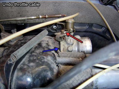

Hallo Gemeinde
Ich bin momentan dabei meinen Weber Zentralregister-Vergaser DFAV 32 36 gegen die originale Einspritzanlage zu tauschen.
Mit dem Zentral Registervergaser war ich nicht wirklich glücklich,muss aber dazu sagen ,daß ich da kein Geld reinstecken wollte. Vielleicht hätte man dort mit anderer Bedüsung oder sonstiger Abstimmung mehr erreicht. Ich hatte halt ein hohen ,schwankenden Verbrauch. Einmal an einem heißen Sommertag ,schäumte aus dem Vergaser ?.. Benzin über .. nach abstellen des Motors .. und ergoss sich meiner Auffahrt herunter... war nicht witzig. Wusste aber nicht direkt wo das herkam.
... und dann war da ja auch die nichteintragung des Vergasers.Das hatte ich auch immer im Hinterkopf.
Die Versicherung will ja normalerweise auch ein Wert Gutachten .. wo Fotos dabei sind .. vom Motorraum. Und wenn Sie es im Versicherungsfall drauf anlegen will ... hat man da ,glaub ich ,die Arschkarte.
Da war ich dann auch gedanklich so weit, daß sich was ändern musste. Was machen, war dann die Frage. Es gibt ja die Doppelvergaserfraktion und die Einspritzerfraktion .. Alles hat halt vor und Nachteile. Nach vielen mitlesen hier .. mal mehr ,mal weniger verstanden...
habe ich mich dann entschlossen auf der ehemals original bei mir verbauten Einspritzung zurückzurüsten. Dem Thomas (u.a ) sein Wissen und Support war da auch ausschlaggebend.
Die Einspritzanlage habe ich als Komplettsatz bekommen können..
von den Einspritzdüsen sind nach Überprüfung/Überholung von Thomas .., 2 außerhalb der Norm gewesen.. also hab ich da 4 neue Einspritzdüsen erworben .. und von Thomas noch das Rundrum Sorglos Komplettpaket zum Abdichten erworben. Sau gut
Nach dem Einspritz Workshop in Bregenz und viel mitlesen.. hab ich zuerst alle prüfbaren Teile durchgemessen ..
Das Benzin abgelassen, alte Benzinschläuche und Benzinpumpe im Motorraum demontiert.
Neue Benzinpumpe und Filter ausserhalb montiert.
Den alten Vergaser und Geweih demontiert .
..und jetzt kommen die ersten zögerlichen Fragen auf.
Ich fahre ja ein Automatik.
Wäre schön wenn jemand der Automatik Einspritz Fraktion , ein Foto der Drosselklappe hat.?.. ist diese speziell beim Automatik .?..auch mit der Anbindung des Bowdenzuges bin ich mir auch nicht ganz sicher.
Vielleicht kann ja jemand mit einem Foto aushelfen.? ..das wäre nett.

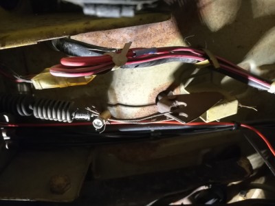

Der Gaszug ist bei mir irgendwie anders.. und ich hab mich halt gefragt wie das beim Automatik in original aussieht und darüber halt nicht das Richtige gefunden.
So wie ich das sehe ,,.. ist meine Variante wohl eine Frickellösung.?
Vorne .. unterhalb vom Gaspedal .. befestigt warscheinlich mit einem Haken an der Mechanik des Bremspedals ,.. dann mit Bowdenzug .. zum Automatikgetriebe ..
Am Automatikgetriebe dann auf einen Art Kugelkopf ,.. an einem Winkel vom Automatikgetriebe. Dann geht von diesem gleichen Winkel vom Automatikgetriebe eine "Stange" die dann , an der richtigen Stelle rechts in der Motorschottwand ,mündet.
Am Ende der "Stange" ist eine Klemmschraube , wo ich eine Bowdenzug Schleife zum Vergaser hatte. Ich habe Bilder gesehen .. das ist eine Art Spirale noch an der Drosselklappe/Zug.
Das Bild stammt aus The Samba Was hat denn die Spirale da für eine Aufgabe.?
Der Zug scheint ja dieser hier zu sein ..
https://www.wagenteile.de/shop_de/72355 ... 23555.html
Aber richtig passen tut der ja auch nicht .. ich muss glaub ich was basteln.

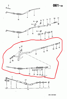

da ich zugegebener Maßen vom Bulli Automatik wirklich keine Ahnung habe, möchte ich trotzdem einmal mutmaßen.
(Kenne aber aus alter Erinnerung nur die Opel-Automatik.
http://www.michaelknappmann.de/bulli/mi ... 06100.html
Im Ersatzteilkatalog unter der Rubrik (unerklärlicherweise
) "Kupplungszug Zug" wiederzufinden:
http://www.michaelknappmann.de/bulli/mi ... .htm#ab700
Die Kickdown-Mimik bei Deinem Fahrzeug befindet sich im Getriebe (bei der alten Automatik elektrisch mittels Schalter vorne am Wählhebel).
Wenn Du nun schon Vollgas fährst und den Kickdown betätigst, sollte wohl der Gaszug aufgrund der Druckfeder nachgeben können / müssen.
… soweit meine schwache Ahnung, die vielleicht nicht so weit von den Tatsachen entfernt sein dürfte.
Du stehst schon per Du mit dem technischen Merkblatt für das 090er Getriebe?: http://www.michaelknappmann.de/bulli/mi ... frame.html

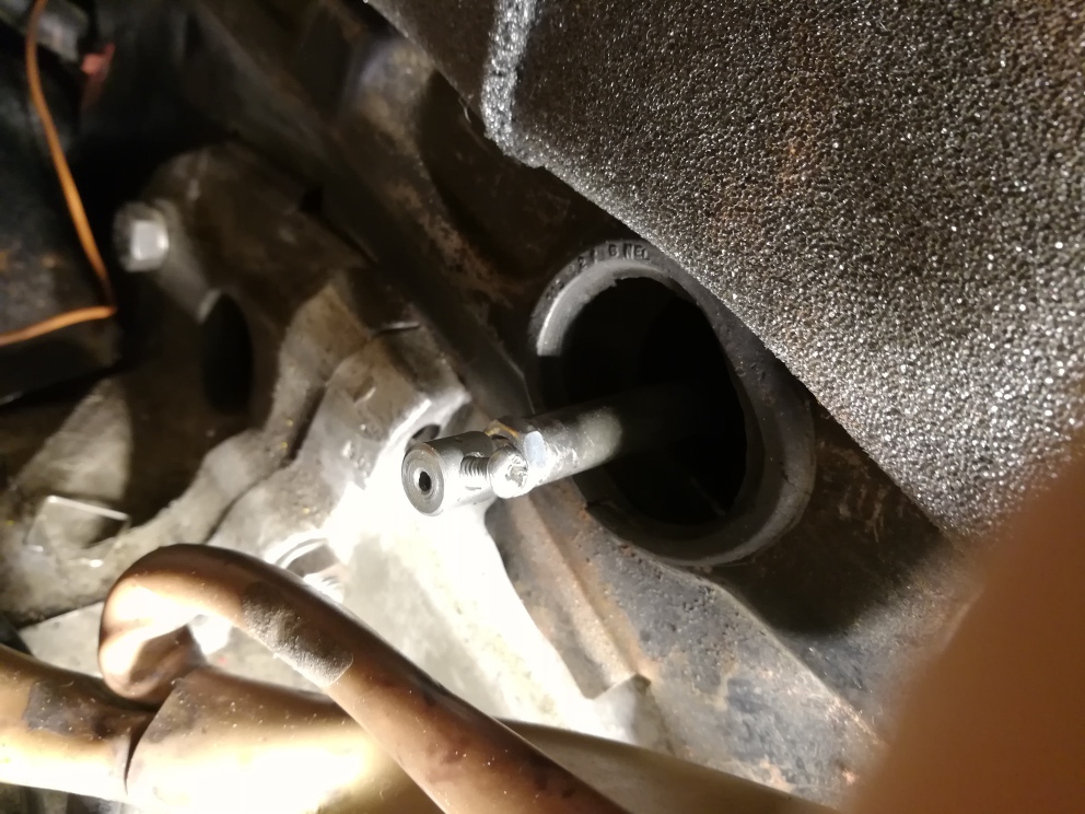

Könnte mir jemand ein Bild machen wo der Gazug zu sehen ist wie er durch das schwarze Stirnblech kommt und wo er eingehängt ist.
Habe ein Vergaser Stirnblech und würde gerne die Stelle sehen wo der Zug rauskommt.
Es gibt ja ein Bild wo es angedeutet ist von Thomas seinem Motor. Erkenne da aber keine Öffnung wo der Gaszug durchkommt.
Wäre nett wenn ihr mir helfen würdet.
Danke.
Danke.
- Beiträge: 7769
Re: [Workshop] US Einspritzer
Hallo Ingo,

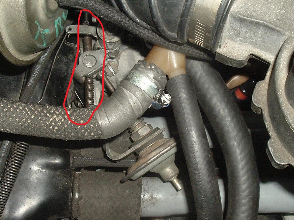

Vielleicht auch noch interessant: https://www.thesamba.com/vw/forum/viewt ... p?t=170655
… ein Bild aus dem Netz: Quelle: https://www.thesamba.com/vw/forum/viewt ... p?t=702402
