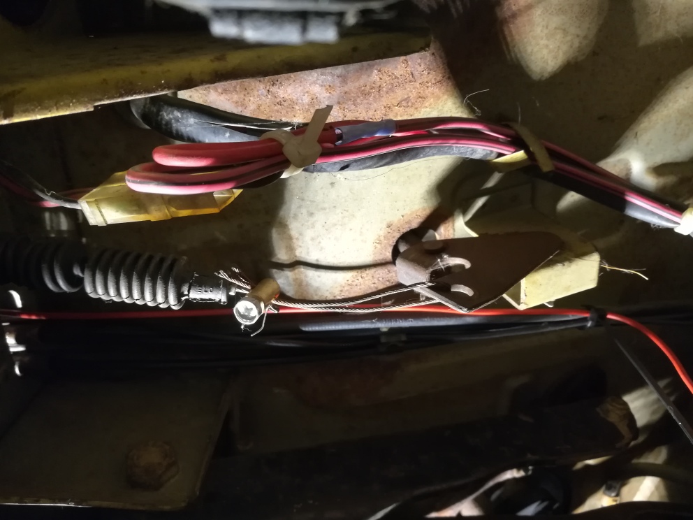

Der Gaszug ist bei mir irgendwie anders.. und ich hab mich halt gefragt wie das beim Automatik in original aussieht und darüber halt nicht das Richtige gefunden.
So wie ich das sehe ,,.. ist meine Variante wohl eine Frickellösung.?
Vorne .. unterhalb vom Gaspedal .. befestigt warscheinlich mit einem Haken an der Mechanik des Bremspedals ,.. dann mit Bowdenzug .. zum Automatikgetriebe ..
Am Automatikgetriebe dann auf einen Art Kugelkopf ,.. an einem Winkel vom Automatikgetriebe. Dann geht von diesem gleichen Winkel vom Automatikgetriebe eine "Stange" die dann , an der richtigen Stelle rechts in der Motorschottwand ,mündet.
Am Ende der "Stange" ist eine Klemmschraube , wo ich eine Bowdenzug Schleife zum Vergaser hatte. Ich habe Bilder gesehen .. das ist eine Art Spirale noch an der Drosselklappe/Zug.
Das Bild stammt aus The Samba Was hat denn die Spirale da für eine Aufgabe.?
Der Zug scheint ja dieser hier zu sein ..
https://www.wagenteile.de/shop_de/72355 ... 23555.html
Aber richtig passen tut der ja auch nicht .. ich muss glaub ich was basteln.

da ich zugegebener Maßen vom Bulli Automatik wirklich keine Ahnung habe, möchte ich trotzdem einmal mutmaßen.
(Kenne aber aus alter Erinnerung nur die Opel-Automatik.
http://www.michaelknappmann.de/bulli/mi ... 06100.html
Im Ersatzteilkatalog unter der Rubrik (unerklärlicherweise
) "Kupplungszug Zug" wiederzufinden:
http://www.michaelknappmann.de/bulli/mi ... .htm#ab700
Die Kickdown-Mimik bei Deinem Fahrzeug befindet sich im Getriebe (bei der alten Automatik elektrisch mittels Schalter vorne am Wählhebel).
Wenn Du nun schon Vollgas fährst und den Kickdown betätigst, sollte wohl der Gaszug aufgrund der Druckfeder nachgeben können / müssen.
… soweit meine schwache Ahnung, die vielleicht nicht so weit von den Tatsachen entfernt sein dürfte.
Du stehst schon per Du mit dem technischen Merkblatt für das 090er Getriebe?: http://www.michaelknappmann.de/bulli/mi ... frame.html

Meinen verbauten Gaszug/(Kupplungszug?) mit dieser starren Stange habe ich jetzt in deinen bzw.Knappmannschen Hinweisen wiedergefunden. die Anbindung Nummern 33-37 brauch ich noch .. das wichtigste wäre das Teil 33 ... 090321337 .. mmmh
.. da find ich nix.. hat dazu wer ne Idee.?.. oder sowas rumliegen..?!

Teil 33 wird gerade nachgefertigt.
