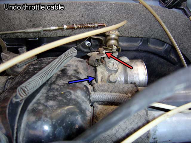

Ich habe Bilder gesehen .. das ist eine Art Spirale noch an der Drosselklappe/Zug.
Das Bild stammt aus The Samba
Was hat denn die Spirale da für eine Aufgabe.?

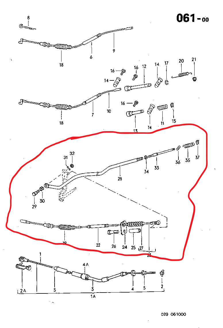

BullerbüBus hat geschrieben: 05.12.2019 22:36 Was hat denn die Spirale da für eine Aufgabe.?
Kann es sein, dass Du die Druckfeder Pos. 35 mit der Teilenummer 010 321 319 C meinst?
http://www.michaelknappmann.de/bulli/mi ... 06100.html
Im Ersatzteilkatalog unter der Rubrik (unerklärlicherweise :? ) "Kupplungszug Zug" wiederzufinden:
http://www.michaelknappmann.de/bulli/mi ... .htm#ab700
Die Kickdown-Mimik bei Deinem Fahrzeug befindet sich im Getriebe (bei der alten Automatik elektrisch mittels Schalter vorne am Wählhebel).
Wenn Du nun schon Vollgas fährst und den Kickdown betätigst, sollte wohl der Gaszug aufgrund der Druckfeder nachgeben können / müssen.
… soweit meine schwache Ahnung, die vielleicht nicht so weit von den Tatsachen entfernt sein dürfte. :mrgreen:
Du stehst schon per Du mit dem technischen Merkblatt für das 090er Getriebe?: http://www.michaelknappmann.de/bulli/mi ... frame.html

Du hast wieder bei mir voll ins Schwarze getroffen.. .. das zeigt mir wieder .. ich muss mich mehr mit der Michael Knappmann Seite auseinandersetzen.. :roll: )
Meinen verbauten Gaszug/(Kupplungszug?) mit dieser starren Stange habe ich jetzt in deinen bzw.Knappmannschen Hinweisen wiedergefunden.
die Anbindung Nummern 33-37 brauch ich noch .. das wichtigste wäre das Teil 33 ... 090321337 .. mmmh :( .. da find ich nix.. hat dazu wer ne Idee.?.. oder sowas rumliegen..?!

Teil 33 wird gerade nachgefertigt.

Könnte mir jemand ein Bild machen wo der Gazug zu sehen ist wie er durch das schwarze Stirnblech kommt und wo er eingehängt ist.
Habe ein Vergaser Stirnblech und würde gerne die Stelle sehen wo der Zug rauskommt.
Es gibt ja ein Bild wo es angedeutet ist von Thomas seinem Motor. Erkenne da aber keine Öffnung wo der Gaszug durchkommt.
Wäre nett wenn ihr mir helfen würdet.
Danke.

Micky77 hat geschrieben: 04.01.2020 17:48 Könnte mir jemand ein Bild machen wo der Gazug zu sehen ist wie er durch das schwarze Stirnblech kommt und wo er eingehängt ist.
… ein Bild aus dem Netz:
Quelle: https://www.thesamba.com/vw/forum/viewt ... p?t=702402
Vielleicht auch noch interessant: https://www.thesamba.com/vw/forum/viewt ... p?t=170655
