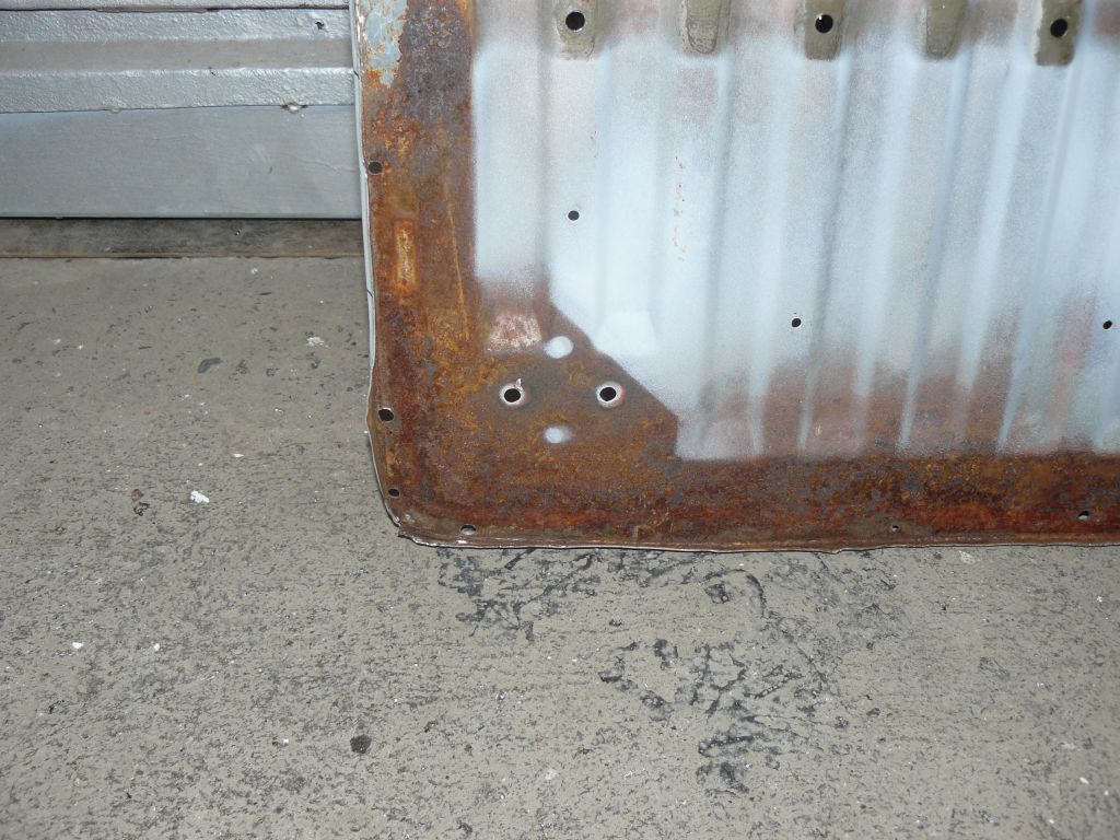

Ich kann euch einen kleinen Fortschritt vermelden: Ich habe es gestern geschafft, die Ladefläche abzunehmen. Und nachdem, was ich dort so vorgefunden habe, war es definitv die richtige Entscheidung!
Hier ein paar Eindrücke mit kurzen Beschreibungen für euch:
Alle Punkte aufgebohrt, aber ein paar sitzen noch fest
Mein 1. Erfolg!
Mein 1. Erfolg!
Das Blech hat sich doch etwas gewölbt. Das lässt sich aber beim Einschweißen richten.
An manchen Stellen wird das Blech sehr dünn sein, wenn ich den Rost beseitigt habe...
Von dem Strahlgut finden sich trotz gründlicher Reinigung überall noch ein paar Kilogramm...
