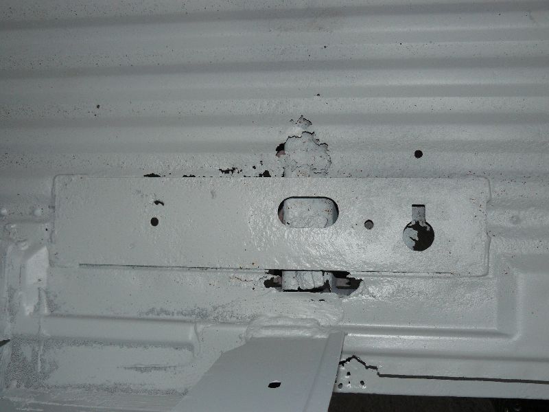

Ich habe 2 Fragen an die Spezialisten unter uns:
1. Welche Farbe hatte die Grundierung bei VW für Dokas? Die Farbe unter der Pritsche sieht aus wie ein ausgeblichenes Olivgrün... Es gibt aber keine Anzeichen auf eine Bundeswehr-Nutzung, zumual der originale Farbaufkleber (Feuerwehrrot) noch vorhanden ist.
2. Gehören in den Bereich der Tankspannbänder zusätzliche Bleche auf den Boden (also unter den Tank)? Das ganze kann man hier halbwegs sehen Bild. Ich tippe auf eine schlechte Reparatur...möchte aber wissen, wie es original aussehen muss. Evtl. sollte der Tank auch möglichst plan aufliegen...
Gruß, Basti
Rüdiger
Beiträge: 2471
Registriert: 07.06.2003 20:33
Re: Mein erstes Mal: Restauration einer T2b Doka
Beitrag von Rüdiger »
Hallo, unter dem Tank sind keine zusätzlichen Bleche. Nur da wo die Tankbänder "durchlaufen". Das große Loch auf dem Bild ist original. Da kommt aber eine Styropor Rosette drauf. In dieser ist ein Loch, wo der Benzinablauf durchgeht.

Seenbachtaler hat geschrieben:Hier gibt es noch ein Bild dazu :D
Herzliche Grüße
Pitt
Danke für eure Antworten. Wie auf dem Bild von Pitt zu sehen, ist dort also doch ein flaches Blech auf den Laderaumboden geheftet. Dann ist das original...inkl. dem durchrosteten Bodenblech darunter. :|
Das Loch für den Tank ist mir soweit klar. Bei mir lag da nur ein Schaumstoffdichtung um den Rand herum. Die hat sogar das Sandstrahlen einigermaßen überstanden, da ich sie vorher übersehen hatte. :wall:

dein Blech, also das über dem Tankspannband sieht aber schon mal nachgebruzelt aus, normal sieht man da keine Schweißraupen, meines ist schön angepunktet!
Interessant ist im Bild von Pitt, dass es wohl verschiedene Ausführungen vom Radkasten gab/gibt, auf dem Bild ist ein Bord nach oben zu erkennen, bei meiner ist dies nicht vorhanden, wäre ja auch im Vergleich bei einem Fensterbus im Weg!

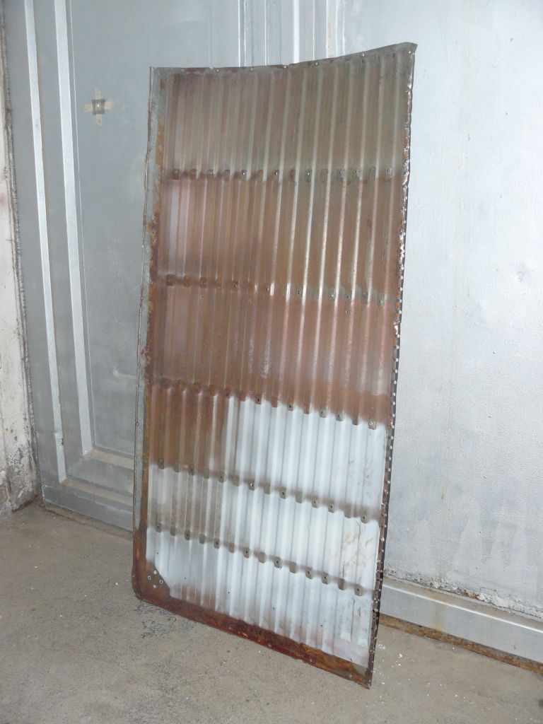

Ich kann euch einen kleinen Fortschritt vermelden: Ich habe es gestern geschafft, die Ladefläche abzunehmen. Und nachdem, was ich dort so vorgefunden habe, war es definitv die richtige Entscheidung!
Hier ein paar Eindrücke mit kurzen Beschreibungen für euch:
Alle Punkte aufgebohrt, aber ein paar sitzen noch fest
Mein 1. Erfolg!
Mein 1. Erfolg!
Das Blech hat sich doch etwas gewölbt. Das lässt sich aber beim Einschweißen richten.
An manchen Stellen wird das Blech sehr dünn sein, wenn ich den Rost beseitigt habe...
Von dem Strahlgut finden sich trotz gründlicher Reinigung überall noch ein paar Kilogramm...
