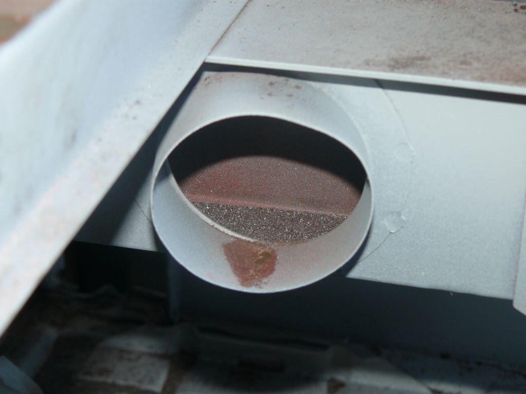

Ich habe 2 Fragen an die Spezialisten unter uns:
1. Welche Farbe hatte die Grundierung bei VW für Dokas? Die Farbe unter der Pritsche sieht aus wie ein ausgeblichenes Olivgrün... Es gibt aber keine Anzeichen auf eine Bundeswehr-Nutzung, zumual der originale Farbaufkleber (Feuerwehrrot) noch vorhanden ist.
2. Gehören in den Bereich der Tankspannbänder zusätzliche Bleche auf den Boden (also unter den Tank)? Das ganze kann man hier halbwegs sehen Bild. Ich tippe auf eine schlechte Reparatur...möchte aber wissen, wie es original aussehen muss. Evtl. sollte der Tank auch möglichst plan aufliegen...
Gruß, Basti
Gruß, Basti
Rüdiger
- Beiträge: 2517
Re: Mein erstes Mal: Restauration einer T2b Doka
Hallo, unter dem Tank sind keine zusätzlichen Bleche. Nur da wo die Tankbänder "durchlaufen". Das große Loch auf dem Bild ist original. Da kommt aber eine Styropor Rosette drauf. In dieser ist ein Loch, wo der Benzinablauf durchgeht.
Viele Grüße von Rüdiger
Hier gibt es noch ein Bild dazu
Herzliche Grüße
Pitt
Herzliche Grüße
Pitt

T2Bulli
- Beiträge: 1008
Danke für eure Antworten. Wie auf dem Bild von Pitt zu sehen, ist dort also doch ein flaches Blech auf den Laderaumboden geheftet. Dann ist das original...inkl. dem durchrosteten Bodenblech darunter.Seenbachtaler hat geschrieben:Hier gibt es noch ein Bild dazu
Herzliche Grüße
Pitt
Das Loch für den Tank ist mir soweit klar. Bei mir lag da nur ein Schaumstoffdichtung um den Rand herum. Die hat sogar das Sandstrahlen einigermaßen überstanden, da ich sie vorher übersehen hatte.
Aktuell geht es jedoch aufgrund anderer Baustellen nicht voran...
Gruß, Basti
