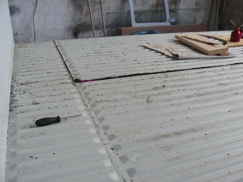

Es geht wieder etwas voran, wenn auch langsam:
Gestern habe ich 80 weitere Schweißpunkte der Ladefläche aufgebohrt und den Rand auf der rechten Seite aufgerichtet. Jetzt müssen nur noch die Schweißpunkte in der Mitte entland der Fahrzeugachse aufgebohrt werden und dann wird es spannend!

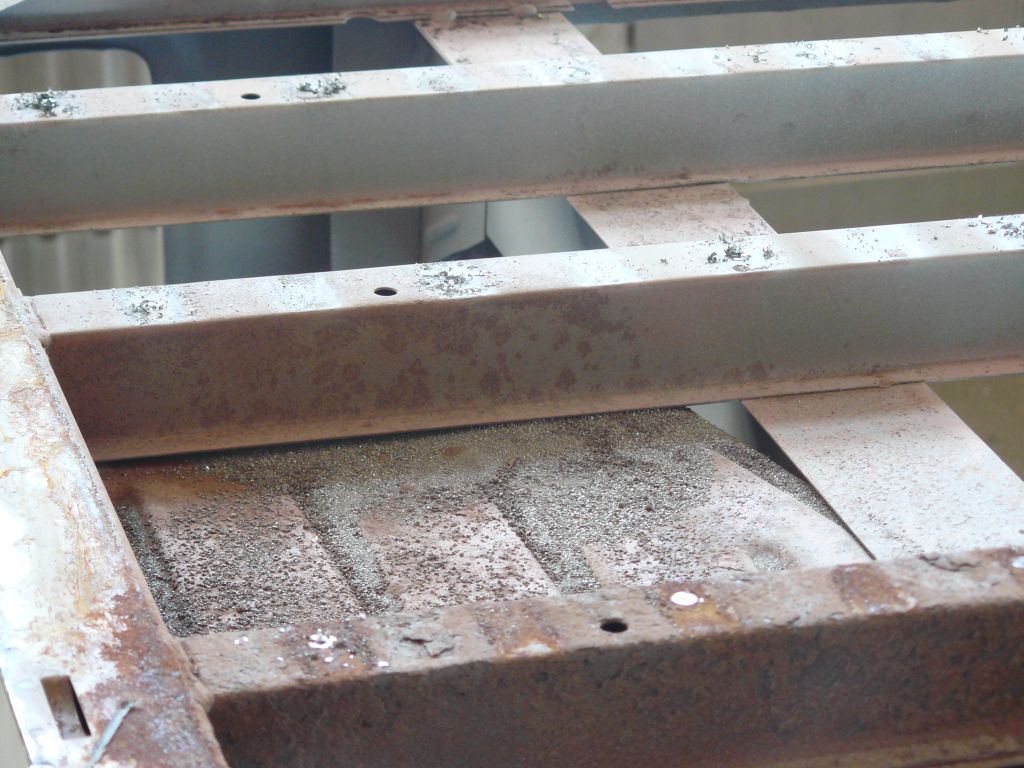

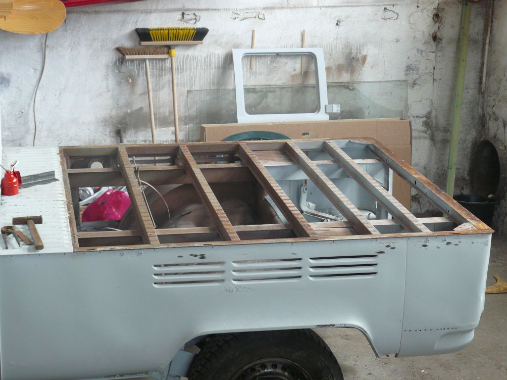

Ich kann euch einen kleinen Fortschritt vermelden: Ich habe es gestern geschafft, die Ladefläche abzunehmen. Und nachdem, was ich dort so vorgefunden habe, war es definitv die richtige Entscheidung!
Hier ein paar Eindrücke mit kurzen Beschreibungen für euch:

Fortsetzung:
Die Anzahl der aufgebohrten Schweißpunkte für die Ladefläche werde ich noch zählen. Insgesamt sind es bisher 389.
Was mir gestern noch aufgefallen ist: Die hintersten Lüftungsschlitze hätte VW auch weglassen können, da sie am Ende des Radkastens münden (und somit nicht direkt zur Motorkühlung beitragen). Dort sammelt sich über die Jahre sehr viel Dreck (und jetzt auch noch Strahlgut), weshalb es in dem Bereich stark rostet. Generell ist dieser Bereich "rostverhütungstechnisch" schlecht kontruiert. Die Durchrostung des Seitenteils unterhalb der Luftschlitze ist auch durch Schmutz entstanden, der sich zwischen Seitenteil und Radkasten eingenistet hat.
