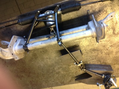

...bin gerade über diese Seite gestolpert, da gibt es auch ein paar Bilder eine Umbaus auf Zahnstange.
http://www.cartech.ch/website/programme ... -bulli-t2/
Gruß Markus

markus196 hat geschrieben:...bin gerade über diese Seite gestolpert, da gibt es auch ein paar Bilder eine Umbaus auf Zahnstange.
Gruß Markus
Den Umbau mit einem längs stehenden Getriebe habe ich schon mal irgendwo gesehen, allerdings bleibt dabei ja der Umlenkhebel am Vorderachskörper bestehen und damit eine potentielle Quelle von Spiel. Hat damit jemand Erfahrung ob sich das ähnlich präzise fahren lässt?

hat geschrieben: ...bin gerade über diese Seite gestolpert, da gibt es auch ein paar Bilder eine Umbaus auf Zahnstange.
Hi Markus,
dies ist der Umbau auf die Zahnstangenlenkung von Creative Engineering.
Hier bleibt halt u.a. das Manko, dass der Mittellenkbolzen samt Winkelhebel weiterhin mitverwendet wird. Dies bedeutet (früher oder später) wieder erhöhtes Lenkspiel.
Auf Bullikartei findet man viele Berichte und Erfahrungen zum Fahrverhalten mit dieser Lenkung im T1. Auch Nachteile, Zitat: "im Stand etwas schwerer zu lenken".
Der Preis für diesem Bausatz liegt bei ca. 2000 € ..... von solchen Summen bin ich mit meinem Umbau weit entfernt.
Grüße aus der Pfalz
Tom
