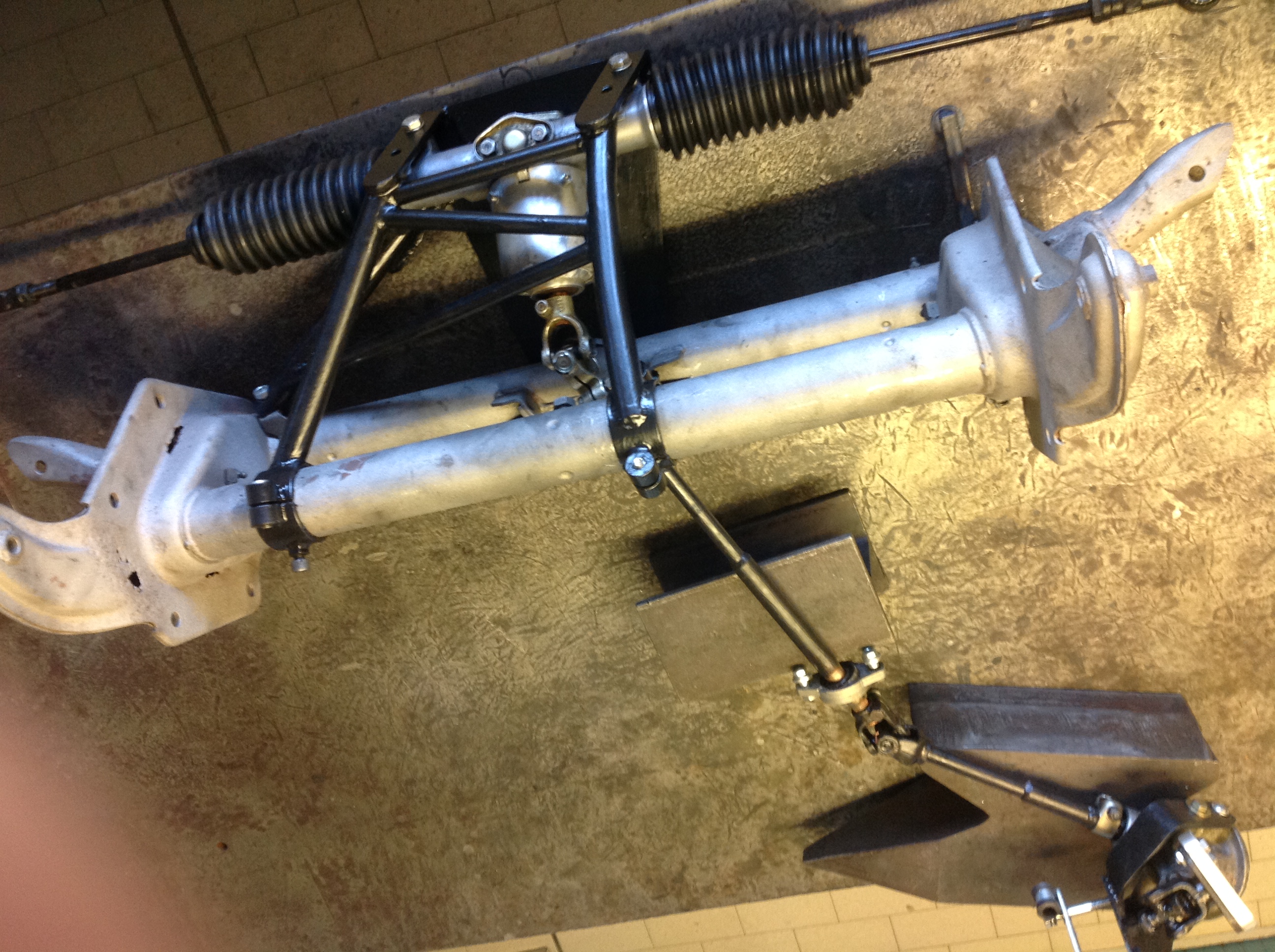

T2Tom*514 hat geschrieben: 26.02.2019 13:58 Ich hatte mich gestern mit Stefan zum Prüfstandtermin in Mannheim verabredet.
Im Anschluss daran, nahm ich zum ersten mal sein Angebot an, die neue Zahnstangenlenkung persönlich auszuprobieren.
Ich kann nur eins sagen, ich bin begeistert! :jump:
Mit diesem "Feeling" hätte ich echt nicht gerechnet. Das sind Welten .....
Kein ständiges Korrigieren und Gegenlenken mehr.
Auf die kleinste Bewegung am Lenkrad, folgt eine prompte und präzise Reaktion am Rad.
Sucht­po­ten­ti­al! :grinseval:
Für mich und unseren Bus steht nun eines definitiv fest: MUST HAVE!
Grüße aus der Pfalz
Tom

...bin gerade über diese Seite gestolpert, da gibt es auch ein paar Bilder eine Umbaus auf Zahnstange.
http://www.cartech.ch/website/programme ... -bulli-t2/
Gruß Markus
T2a Deluxe, BJ70, US-Import
Vespa VBA BJ59
Vespa VBB BJ61
Motovespa 160GT BJ78
Vespa 50N BJ66
Honda CY50 BJ81
bulli71
Beiträge: 2068
Registriert: 18.02.2016 09:15
Re: Zahnstangenlenkung-Umbausatz, VW Bus T2
Beitrag von bulli71 »
markus196 hat geschrieben:...bin gerade über diese Seite gestolpert, da gibt es auch ein paar Bilder eine Umbaus auf Zahnstange.
Gruß Markus
Den Umbau mit einem längs stehenden Getriebe habe ich schon mal irgendwo gesehen, allerdings bleibt dabei ja der Umlenkhebel am Vorderachskörper bestehen und damit eine potentielle Quelle von Spiel. Hat damit jemand Erfahrung ob sich das ähnlich präzise fahren lässt?
www.thorstenwinter.de
T2Tom
Beiträge: 906
Registriert: 22.02.2009 10:41
Beitrag von T2Tom »
hat geschrieben: ...bin gerade über diese Seite gestolpert, da gibt es auch ein paar Bilder eine Umbaus auf Zahnstange.
Hi Markus,
dies ist der Umbau auf die Zahnstangenlenkung von Creative Engineering.
Hier bleibt halt u.a. das Manko, dass der Mittellenkbolzen samt Winkelhebel weiterhin mitverwendet wird. Dies bedeutet (früher oder später) wieder erhöhtes Lenkspiel.
Auf Bullikartei findet man viele Berichte und Erfahrungen zum Fahrverhalten mit dieser Lenkung im T1. Auch Nachteile, Zitat: "im Stand etwas schwerer zu lenken".
Der Preis für diesem Bausatz liegt bei ca. 2000 € ..... von solchen Summen bin ich mit meinem Umbau weit entfernt.
Grüße aus der Pfalz
Tom

hat geschrieben: ............ da wird man aber die Kosten für Gutachten o.ä. auch mitbezahlen. .......
Es gibt keine Gutachten für die CE-Lenkung!
"Der Hersteller ist Creative Engineering aus GB.
Es gibt somit keine ABE.
Die Zahnstangenlenkung muss per Einzelabnahme eingetragen werden."
Grüße aus der Pfalz
Tom
