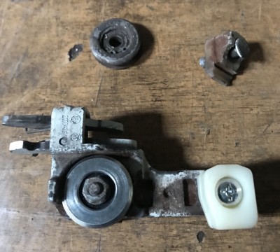

da die Schiebetür an unserem T2b Westfalia (VIN 233xxx) recht schwer ging und nur mit erhöhtem Kraftaufwand und lauten mechanischen Geräuschen ins Schloss geprügelt werden konnte, haben wir die Tür aus den Führungen ausgehängt, die Führungen gereinigt und die Verschleißteile erneuert.

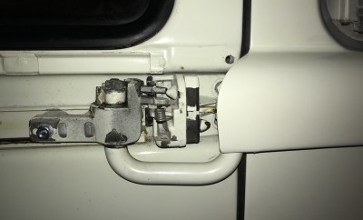

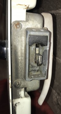

Die Schließplatte vorne haben wir auch mal angeschraubt. Beim Zudrücken der Tür schlägt die Klinke des Schlosses gegen die Schräge der Schließplatte. Die Platte müsste noch ein paar mm nach Außen Richtung Tür verschoben werden, dies geht aber nicht.

Also dürfte es sich nur um die Einstellung handeln, den Gleitschuh hinten hast du ja schon erneuert so wie es auf den Bildern aussieht.
Hinten kannst du nach Lösen der 4 Schrauben in der Tür die Höhe justieren.

Ich hatte auch lange das Problem. Letztendlich habe ich noch einmal, als ich alle Rollen und Führungen gegen solche aus Nylon getauscht habe, die ganze Einstellung sorgfältig neu gemacht und jetzt passt es.
So nebenbei, die Kunststoffrollen kann ich nur empfehlen. Weitaus leiser jetzt...

wie lange funktionieren die Nylonrollen bei Dir schon?
Ich habe nur die Führungsrollen gegen Nylon getauscht. Bei den Tragrollen war ich mir unsicher, ob eine Nylonrolle das hohe Gewicht der Tür auf Dauer tragen kann.
Ist aber auch so schon wesentlichch leiser geworde :gut:

am Schiebetürschloss fehlt das untere Anschlaggummi. Vielleicht hakt es auch deswegen mit der Anschlagplatte.
Olli

Olli239 hat geschrieben: 12.01.2020 18:16 Moin,
Olli
gibt es dazu eine Teilenummer? Im ETKA bzw. bei 7zap und bei den Shops finde ich lediglich das ganze Schloss.

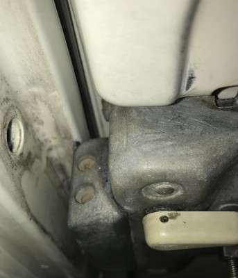

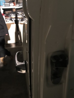

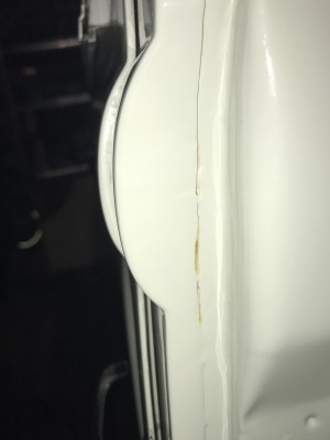

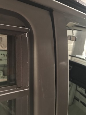

wir haben uns noch einmal an die Schiebetür gemacht und an verschiedenen Stellschrauben gedreht. Der Ist-Zustand ist den Foto im Anhang zu entnehmen.
Meiner Meinung nach müsste die Tür vorne noch ca. 5mm höher. Wie sehr ihr das? Distanzbleche sind schon bestellt ...
Und dann würde ich sagen, dass das Schloss vorne aufgrund der neuen Türdichtung (schon vom Vorbesitzer) sehr knapp an der Innenseite der B-Säule vorbei kratzt. So kann es nicht in die Schließplatte einschnäbeln. Ich wollte versuchen die Langlöcher der Schließplatte zu erweitern, sodass man die Schließplatte weiter nach außen schieben kann.

Fred73 hat geschrieben: 18.01.2020 21:23 Meiner Meinung nach müsste die Tür vorne noch ca. 5mm höher. Wie sehr ihr das?
Tja, kann ich auf den Bildern nicht so ausmachen.
Es sollte aber so sein, dass Du rechts und links ein etwa gleichmäßiges Spaltmaß von etwa 5 mm von oben bis unten haben solltest.
Nach oben zum Dach sollten es auch gleichmäßig über die gesamte Länge etwa 5mm sein.
Fred73 hat geschrieben: 18.01.2020 21:23 Und dann würde ich sagen, dass das Schloss vorne aufgrund der neuen Türdichtung (schon vom Vorbesitzer) sehr knapp an der Innenseite der B-Säule vorbei kratzt.
Irgendwie kommt mir das so vor, als dass Deine Tür aus welchen Gründen auch immer eine andere Krümmung besitzt als die der B-Säule. :?
Das gilt es zunächst anzupassen, notfalls mit sanfter und ggf. auch etwas mehr Gewalt. Dann müsste die Schließplatte eigentlich zwangsläufig auch passen.
