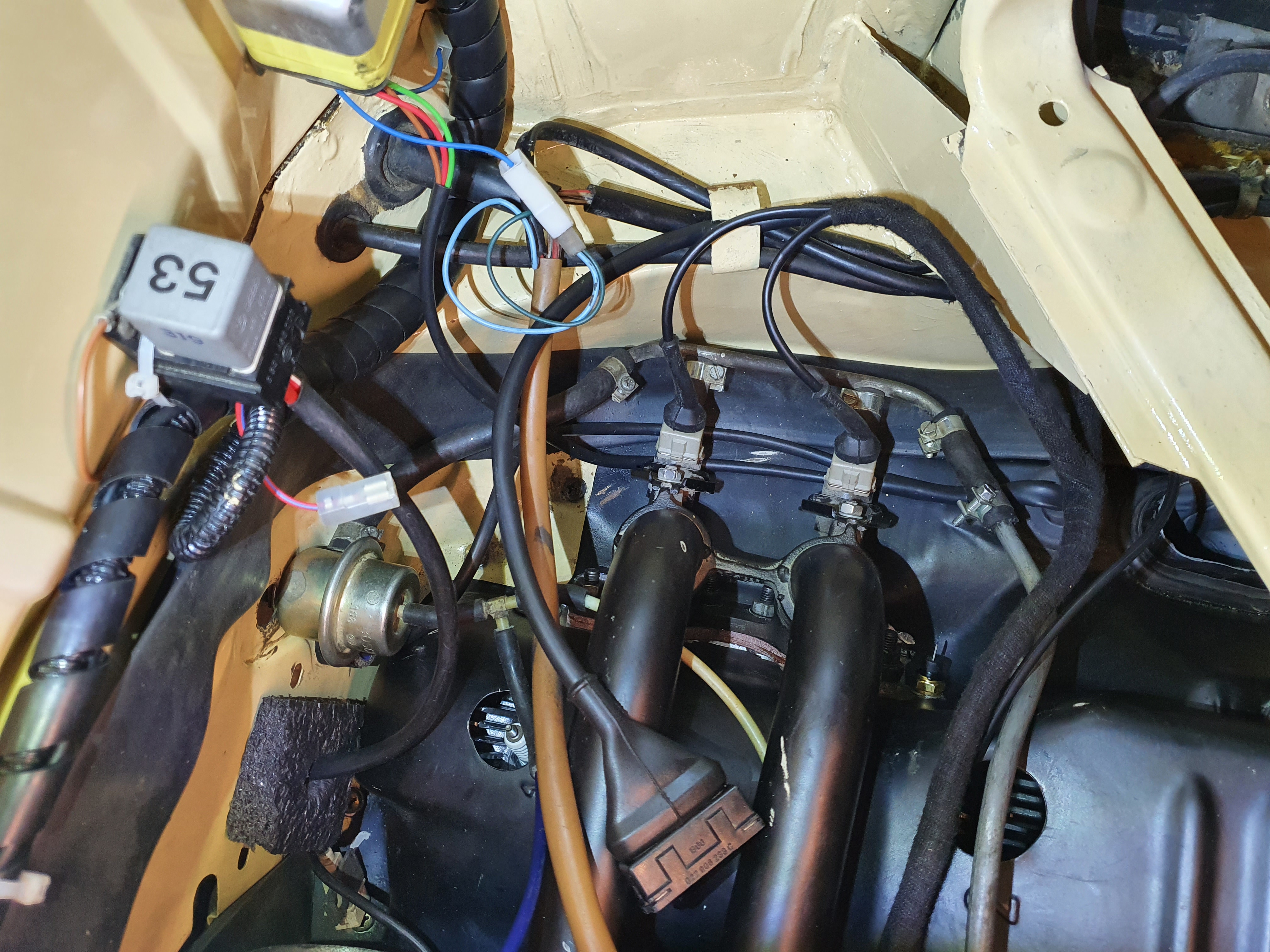

werde wohl diesen Massepunkt https://www.oldtimerbedarf.de/8-fach-Fl ... eanschluss zurechtstutzen, das ist dann nahe am Original.
Hab jetzt noch eine große Bitte: Ich muss den Halter für den Luftfilter nachbauen (außer es hat wer so was in einem Teilespender und würde mir das raus trennen). Ich gehe aber mal davon aus, dass ich das nachbauen muss. Hier mal eine Skizze (man entschuldige meine schlechten Zeichenkünste):
Könnte mir da wer Naturmaße eintragen? Wenn es leichter geht natürlich auch in eigene Fotos, ich hab leider keine Möglichkeit, da was ab zu fotografieren.
Besonders wichtig natürlich die Höhe über dem Längsträger und der Winkel dazu sowie der Abstand zur Karosserieecke hinter dem Halter.
Würde mich sehr freuen ... :gut:
luftgekuehlte gruesse
Edgar

Beiträge: 5171
Re: [Workshop] US Einspritzer
Hi Edgar,
stell doch mal eine Teilesuche ein.
Der Halter ist ja nicht nur beim Einspritzer, sondern auch bei vielen Typ1 Motoren verbaut worden.
Von daher ist die Chance gar nicht so schlecht, das man da was bekommt.
Oder z.B. hier bestellen:
https://www.evamclassic.com/products/vi ... 11-129-610
Für 35€ kannst du nicht selber was basteln.
Und bei Evam kannst du sicherlich auch bei dem Massekontakt nachfragen.

waass der ist beim Typ 1 Motor gleich? Dann braucht keiner was messen und ich bestell mir das einfach. :jump:
Vielen herzlichen Dank!
Edgar
PS: 35 EUR wären sich ausgegangen, aber der Zeitaufwand exorbitant und das Ergebnis zweifelhaft :wink:

jetzt würde ich doch gerne auf dein Angebot zurück kommen. Die Holländer haben sehr schnell geliefert, und ebenso schnell sind sie wahrscheinlich beim raus schneiden. Sprich die abgewinkelten Enden mit den Schweißpunkten sind im Spenderfahrzeug geblieben :shock: . Ich hab das jetzt mal am Basteltisch hin gestellt - das Holzstück soll der Längsträger sein und die Weinkiste das Karosserieteil, wo das Tankrohr drinnen ist.
Könntest du mir bitte die Höhe H über dem Längsträger ermitteln? Ich nehme jetzt mal an, dass die Auflagefläche für den Luftfilter ca. parallel zum Laderaumboden ist. Das nächste Bild ist von oben:
Hier würde ich die Distanz d zum Karosserieteil, wo das Tankrohr drinnen ist, benötigen und den Winkel W zum Längstrager. Statt der Winkelmessung reicht wahrscheinlich auch ein schön gerades Foto von oben, dann kann ich mir das selbst raus messen.
Würde mich sehr freuen!

Beiträge: 5171
Hi Edgar,
das Werbefoto sah besser aus :?
Es fehlt auch noch der Gummi Halter:
https://www.wagenteile.de/shop_de/12969 ... 29690.html
Wenn der Fehlt, wird der Schlauch zwischen Drosselklappe und LMM deutlich mehr belastet und wird schneller kaputt gehen.
