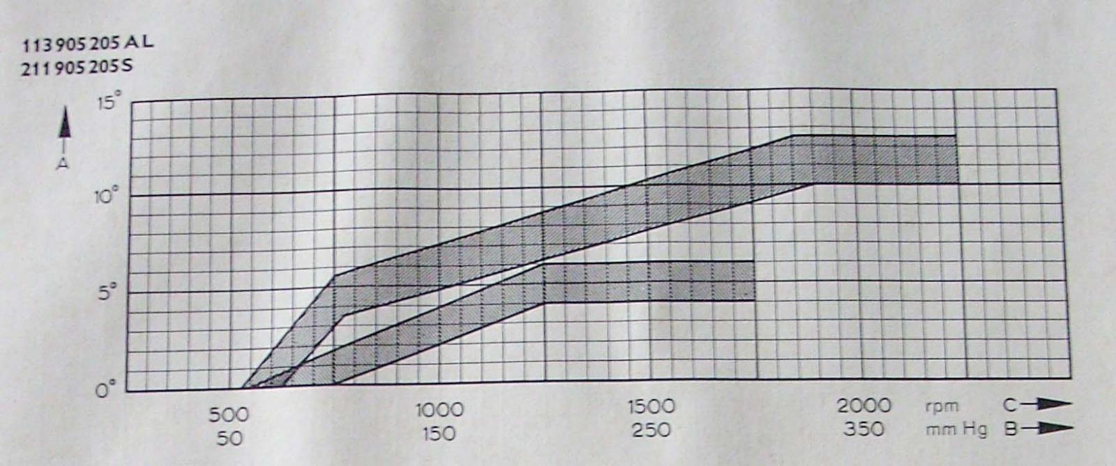

Frank_Hopfner hat geschrieben: 17.04.2022 20:45 Norbert*848b hat geschrieben: ↑16. April 2022, 21:35
Das hier wäre der Verteiler für den AD/AS-Motor:
Verfügt deine "bescheidene Sammlung" über ein Diagramm zu diesem Verteiler?
Leider nein, nur die tabellarische Form liegt mir vor.
Frank_Hopfner hat geschrieben: 17.04.2022 20:45 In dem Verteiler-Thread auf TheSamba.com habe ich leider nichts gefunden.
Ja, das leuchtet ein, den gab's halt bei denen nicht (wegen der Abgasbestimmungen ... usw. )
Frank_Hopfner hat geschrieben: 17.04.2022 20:45 zumindest die Vakuumverstellung kommt ja vom 211 905 205 S hin, oder?
Ja, es hat sich nur die Bauform der Unterdruckdose verändert gehabt.
Vielleicht auch noch interessant bzw. aufschlussreicht:
(Der Urvater des 043 005 205 L war der 113 905 205 AL bzw. 211 905 205 S, hier die Fliehkraftkurve noch "sportlicher" und im Laufe der Zeit zurück genommen auf den erstgenannten.)

... ach ja, was ich noch vergessen hatte zu erwähnen, bzw. noch zu bedenken geben wollte.
Die Unterdruckverstellung bei Teillast ist ja auch dem geschuldet, dass man ein recht mageres Gemisch zündet.
Dieses verbrennt halt deutlich langsamer, es muss aber sichergestellt werden, dass dieser Vorgang sicher abgeschlossen ist,
bevor das Auslassventil öffnet (so dass es keinen Schaden nehmen kann).
Diesen weisen Spruch hat mir seinerzeit mein Motorbauer mit auf den Weg gegeben.
Nun muss / sollte jeder selbst wissen in wie weit man von der Originalkonfiguration abweichen möchte und was man ggf. riskiert.
