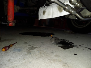

Anschließend den Motor gestartet, rückwärts aus Garage und dann einen DInA4-großen Ölfleck auf dem Garagenboden entdeckt -> also sofort wieder in die Garage und den Motor abgestellt. :(

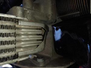

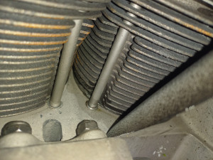

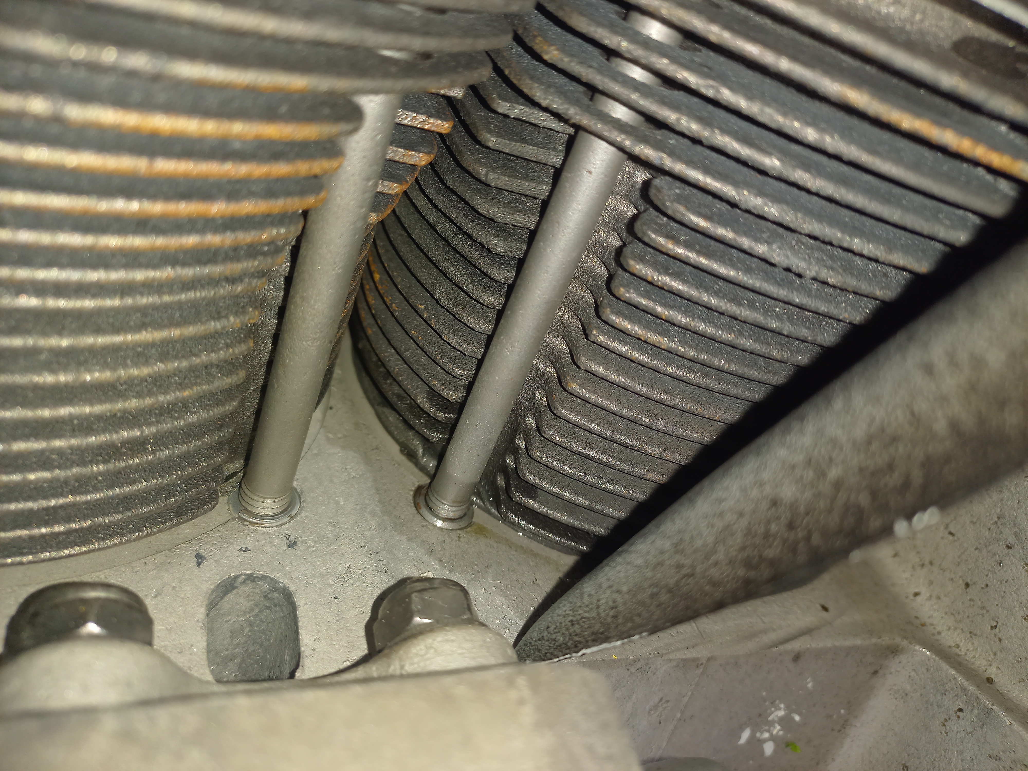

Nach der Demontage des linken Stößelschutzrohrblechs konnte ich folgendes sehen:
Ölfahne an Zyl.3
Was ist passiert? Wo kommt der massive Ölverlust jetzt her?

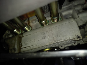

Das Öl scheint von oben zu kommen. Nun gibt es dort m.E. wohl nur zwei Positionen als Ursache: Zylinder(fuß) oder der darüberliegende Ölkühler.
Zweiterer scheint mir plausibel. Insbesondere zu dem Eingangs erwähnten sehr hohen Öldruck. Ist es möglich, dass der Überdruck den int. Ölkühler oder dessen Dichtringe gesprengt hat? Vor dem Einbau habe ich den Ölkühler abwechselnd mit Diesel und Bremsenreiniger geflutet und gespült- da kam eine Menge Dreck heraus. Abschließend habe ich ihn mit wasserdruck getestet, es kam ein satter Strahl, sodass ich davon ausgehen konnte, dass er durchgängig und dicht war.
Da drängen sich mir jetzt Fragen auf:
Gab es ein Problem mit dem int. Ölkühler im Zusammenhang mit der rasch steigenden Öltemperatur? Liegt hier vielleicht das Problem?
Ist es möglich, dass der Ölkühler hydraulisch praktisch"kurzgeschlossen" ist, z.B. durch den Überdruck und brüchige Kanäle in seinem Inneren und dann an Kühlleistung verloren hat?

Hallo Jan,
ich würde auch Ölkühler tippen - vielleicht Dichtungen beim Einbau vernudelt/verklemmt?
Im Zweifel erneuern.
Test mit Wasser statt Öl sind trügerisch - wenn dann mit Spülmittel im Wasser, um die Oberflächenspannung zu verringern.
Viel Erfolg und nicht verzagen... so ist das mit Oldtimern :wink:

Moin Jan,
neunzehn71 hat geschrieben: 21.04.2022 23:12 Das Öl scheint von oben zu kommen.
Sieht mir auch danach aus.
neunzehn71 hat geschrieben: 21.04.2022 23:12 Nun gibt es dort m.E. wohl nur zwei Positionen als Ursache: Zylinder(fuß) oder der darüberliegende Ölkühler.
Ich tippe jetzt auf Ölkühler oder Dichtungen dafür, Zylinderfuß lt. meiner Erfahrungen eher nicht (auszuschließen sollte das aber nicht sein).
neunzehn71 hat geschrieben: 21.04.2022 23:12 Insbesondere zu dem Eingangs erwähnten sehr hohen Öldruck. Ist es möglich, dass der Überdruck den int. Ölkühler oder dessen Dichtringe gesprengt hat?
Nach dem seinerzeitigen Neuaufbau meines Motors, habe ich auch einen derart stattlichen Öldruck.
... und keine Probleme mit derartigen Verlusten.
neunzehn71 hat geschrieben: 21.04.2022 23:12 ... da kam eine Menge Dreck heraus.
Na gut, man weiß aber nicht wirklich, ob tatsächlich alle "Lamellen" (oder wie das auch immer zu bezeichnnen sein sollte) freigängig sind.
Ich persönlich hätte mich jetzt für einen neuen Ölkühler entschieden.
neunzehn71 hat geschrieben: 21.04.2022 23:12 Ist es möglich, dass der Ölkühler hydraulisch praktisch"kurzgeschlossen" ist..
Auf der einen Seite wird das Öl aufgeteilt auf die "Lamellen" und auf der anderen Seite halt wieder zusammen geführt.
Die Kühlleistung ist nur gegeben, wenn alle Lamellen wirklich frei sind, halt parallel laufen und somit auch alle "durchspült" werden (können).
BTW: Der Prüfdruck beträgt 6 bar, um das zu testen, braucht es natürlich einen entsprechenden Adapter.
... und ganz wichtig: Bitte den Ölüberdruck-Kolben auf Freigängigkeit überprüfen, der sitzt links im Gehäuse in der Nähe der Riemenscheibe und ist zugänglich nach Abnehmen der großen Schlitzschraube.
Auch kann es nicht schaden, sich das Öldruckregelventil (vorne in SW Nähe) einmal auf Funktionstüchtigkeit anzuschauen.

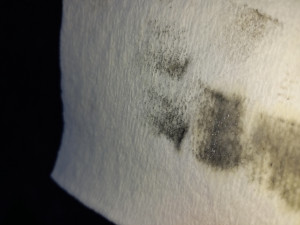

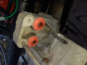

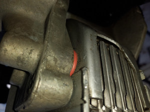

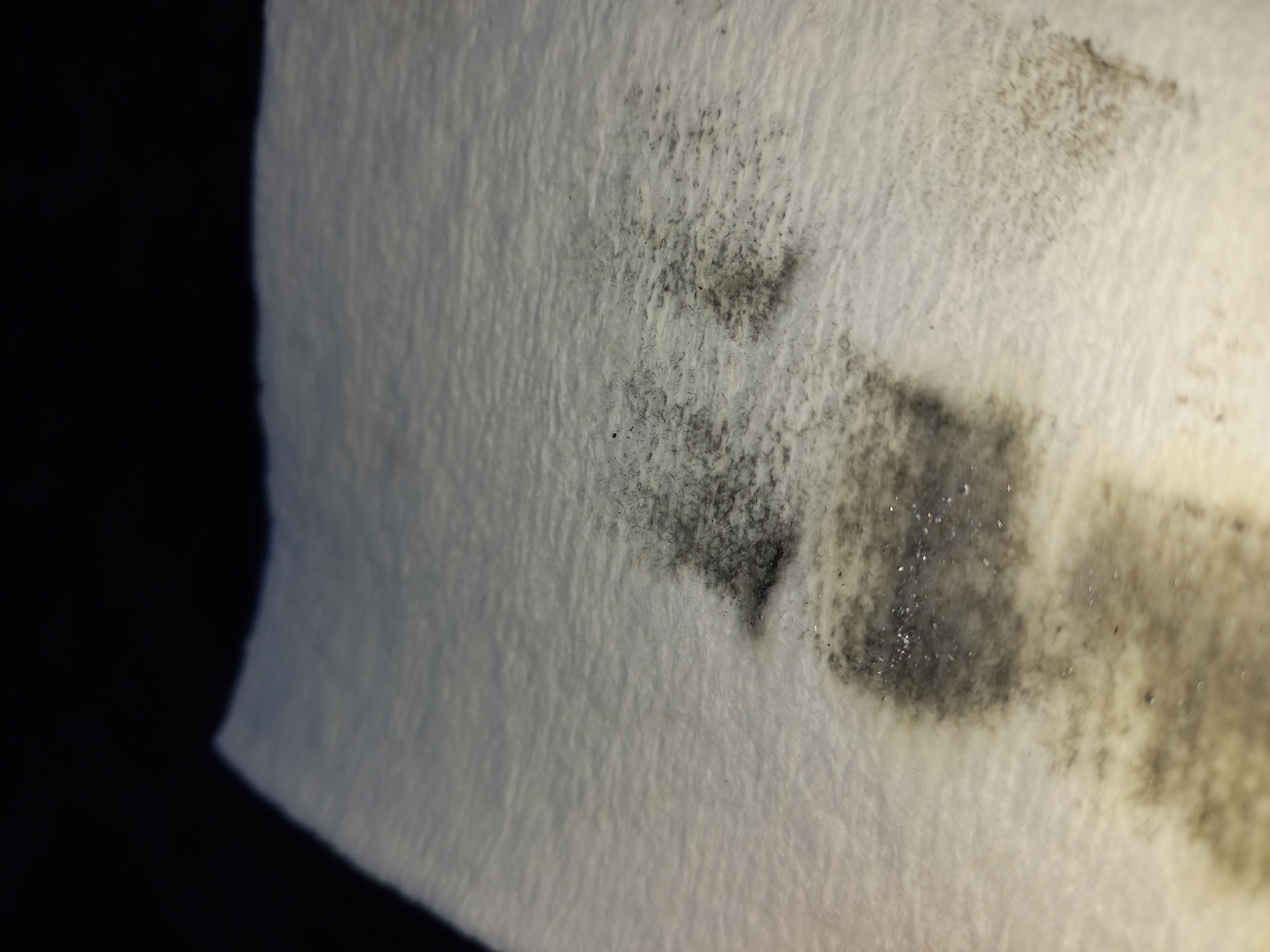

Der Motor ist wieder draußen, und der Ölkühler ist tatsächlich undicht. Ich habe ihn mit Druckluft im wasserbad getestet. Die Dichtungen haben gehalten.
Montag kommt der neue Ölkühler und wir dann installiert.

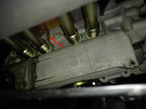

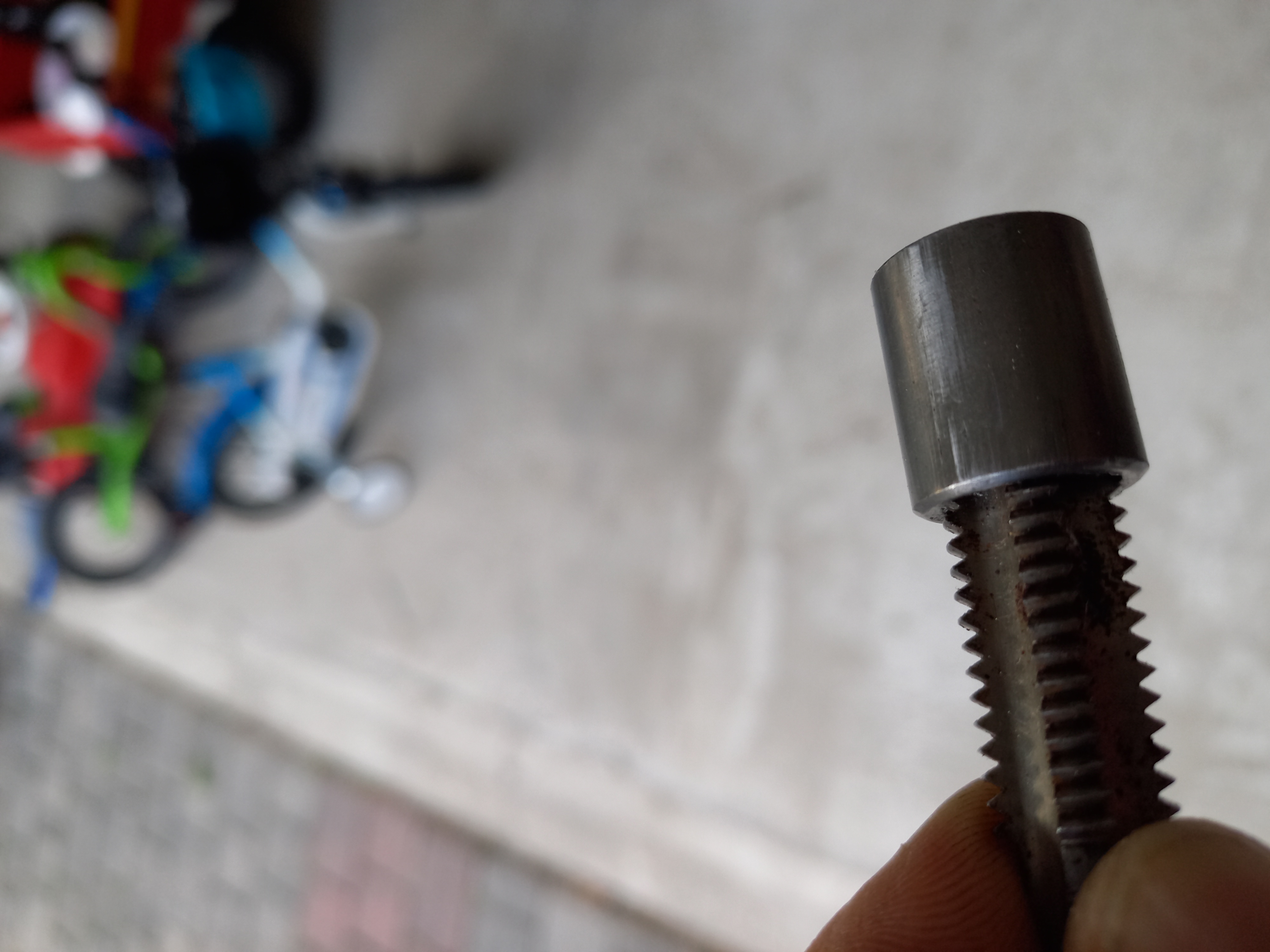

Ich habe mir auch den Ratschlag bzgl. der Öldruckregelkolben angenommen. Leider konnte ich nur den vorderen, also den schwungradseitigen inspizieren.
Tatsächlich saß dieser ziemlich fest in der Bohrung. Der Trick mit dem M12 -Gewindebohrer hat sehr gut geholfen.
Man kann klar erkennen dass sich der Abrieb der ersten Betriebsstunden hier festgesetzt hat und der Kolben sich verklemmt hat.
Das dürfte dann wohl auch den Überdruck (über 5 bar im Leerlauf im kalten Zustand )erklären.
Die Bohrung des Kolbens habe ich penibel gesäubert.
Wie sollte es hier jetzt weitergehen?
Kann ich den Kolben mit feinem Schleifpapier abziehen und wieder einsetzen? Ich habe kein Gespür dafür, wie dicht die Passung sein sollte.
Muss in diesem Fall schon auf das Übermaß aufgebohrt werden?
Ansonsten bleibt mir nur das große Besteck rauszuholen und die entsprechenden Gewährleistungsansprüche geltend zu machen. Das bedeutet für mich allerdings einen recht hohen Nebenaufwand (Motor nach Paderborn transportieren,abholen, Wartezeiten....).
Danke für eure Unterstützung :gut: Liebe Grüße
Jan

neunzehn71 hat geschrieben: 23.04.2022 19:50 Kann ich den Kolben mit feinem Schleifpapier abziehen und wieder einsetzen?
... sollte wohl funktionieren, dann aber bitte Öl aufs (600er) Schleifpapier und wenn Du hast, nimm gern einen feinen Ölstein.
neunzehn71 hat geschrieben: 23.04.2022 19:50 Ich habe kein Gespür dafür, wie dicht die Passung sein sollte.
Ich meine mich erinnern zu können, etwa 5 hundertstel mm, oder auch etwas mehr, müsste noch einmal an einem Ersatzkolben nachmessen.
Edit 20:50h: Avispa hatte das bereits gemessen gehabt
viewtopic.php?p=250515#p250515
neunzehn71 hat geschrieben: 23.04.2022 19:50 Muss in diesem Fall schon auf das Übermaß aufgebohrt werden?
Aus der Entfernung natürlich schlecht zu beantworten. Ich hab es aber noch nicht erlebt, dass die Bohrung für den vorderen Kolben
(Öldruckregelventil) auf Übermaß gebracht werden musste.
Beim Ölüberdruckventi (riemenscheinbenseitig) trifft das hingegen öfter zu.
Waren diese Kolben bei der Motorinstandsetzung denn nicht heraus genommen und überprüft worden, bzw, wurden die Bohrungen nicht inspiziert?
... hätte man eigentlich von einem guten Motorenbauer erwarten können.
Vielleicht auch noch interessante Beiträge:
viewtopic.php?p=242424#p242424
viewtopic.php?p=250441#p250441

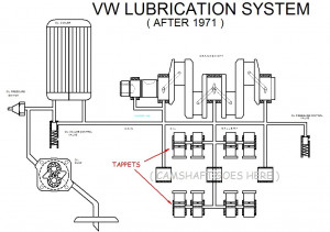

Ach ja, wenn es den Ölkühler gebeutelt hat, ist m.E. nach in erster Linie ein Fehler beim Ölüberdruckventil zu suchen.
Das Bild sollte das verdeutlichen können:
Öl kalt, hoher Druck, Kolben wird tiefer gedrückt, Öl gelangt direkt in den Hauptkanal und entlastet den Ölkühler.
Öl warm, geringerer Druck, Kolben wird durch die Feder nach oben gedrückt, Ölkühler wird durchströmt.

Hast Du schon seit dem ersten Wechsel nochmals das Öl gewechselt? Hast/Hattest Du hier auch soviel Abrieb oder sogar Späne drin?
