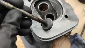

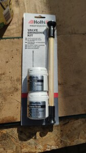

Ich wollte ,;vor dem zusammenbau der Köpfe, noch die Ventile einschleifen.
Für kleines Geld gibt es dieses Set .. damit habe ich dann eingeschliffen, das hat eigentlich ganz gut geklappt.

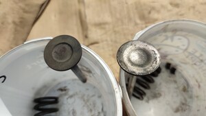

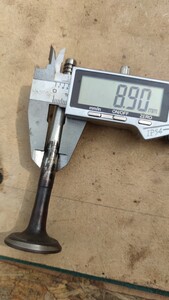

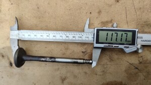

Das Ventil wo die Feder gebrochen war, ist aber irgendwie krumm , sodass ich da keine umlaufende Fläche am Ventil hinbekam. Ich habe jetzt Masse vom Ventil abgenommen. Ist das ein spezielles Ventil..?.. oder auf was ,sollte ich denn beim Nachkauf achten.?
Hat jemand eine Theorie bzw . zusammenhang .. krummes Ventil / gebrochene Feder.?
Gruss Mike

Bei gebrochener Feder geht ja das Ventil nicht schnell genug wegen fehlender Federkraft zurück. Meist drückt dann der Kolben dieses zurück, dann sollten aber auf dem Kolbenboden derartige Spuren vorhanden sein. Sind keine Macken auf dem Kolben auszumachen, kann ja eigentlich nur etwas von der Kipphebelseite passiert sein, dazu hätte ich aber keine Erklärung parat.
Auch das Kippspiel des Ventils sollte überprüft werden. Wenn ich das richtig aus dem Werkstatthandbuch in Erinnerung habe, sind das max. 1,2 mm.
... sollte sich m.E. nach um ein Standdardventil (109 612 022D) handeln:
https://www.csp-shop.de/motor/standard- ... 1085a.html
Eine gebrochene Ventilfeder könnte als Ursache Materialermüdung sein, habe bei VW Motoren da aber bislang noch nichts von gehört.BullerbüBus hat geschrieben: ↑05.05.2024 10:42 Hat jemand eine Theorie bzw . zusammenhang .. krummes Ventil / gebrochene Feder.?
