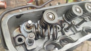

Ventile hab ich jetzt auch alle raus ...
nach Schraubzwingen Art .
Eine Ventilfeder ist mir dann entgegengefallen .. :shock:
Die ist gebrochen gewesen....
Wie kann denn sowas sein ..?
Bekomme ich die einzeln irgendwo..?
... Auf jeden Fall bin ich jetzt erstmal froh weiter auseinander gebaut zu haben ..

Moin Maik,
BullerbüBus hat geschrieben: 26.04.2024 16:21 Wie kann denn sowas sein ..?
Shit happens. :(
BullerbüBus hat geschrieben: 26.04.2024 16:21 Bekomme ich die einzeln irgendwo..?
Denke schon, entweder hat noch einer so etwas rumliegen, oder halt z.B. hier:
https://www.serial-kombi.com/fr-FR/comb ... 79-n316686
Ich hab das so in Erinnerung, dass bei Hydrostössel auch die Endnummer "K" der Ventilfedern (VW 021109623K) unbedingt gegeben sein muss.
Es wäre auch eine Überlegung wert, bei diesem Kopf alle 4 Federn zu ersetzen.
Noch etwas worauf auch besonders zu achten ist. Die Ventilkeile müssen das Ventil sauber umschließen und sollten gar einen kleinen Spalt zueinander aufweisen. Ist das nicht der Fall, wird das Ventil am Schaftende "gebeutelt" und da wo die Keile sitzen, bildet sich dann im Laufe der Zeit ein störender Grat im Bereich der Rillen am Schaft. Notfalls mit Dremel und Schleifscheibe für saubere Passung der Keile sorgen. :wink:

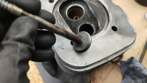

Das Ventil wo die Feder gebrochen war, ist aber irgendwie krumm , sodass ich da keine umlaufende Fläche am Ventil hinbekam.
Fläche Ventil
Fläche Ventil

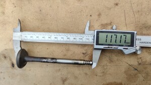

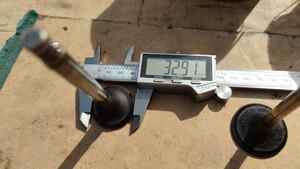

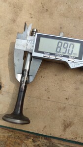

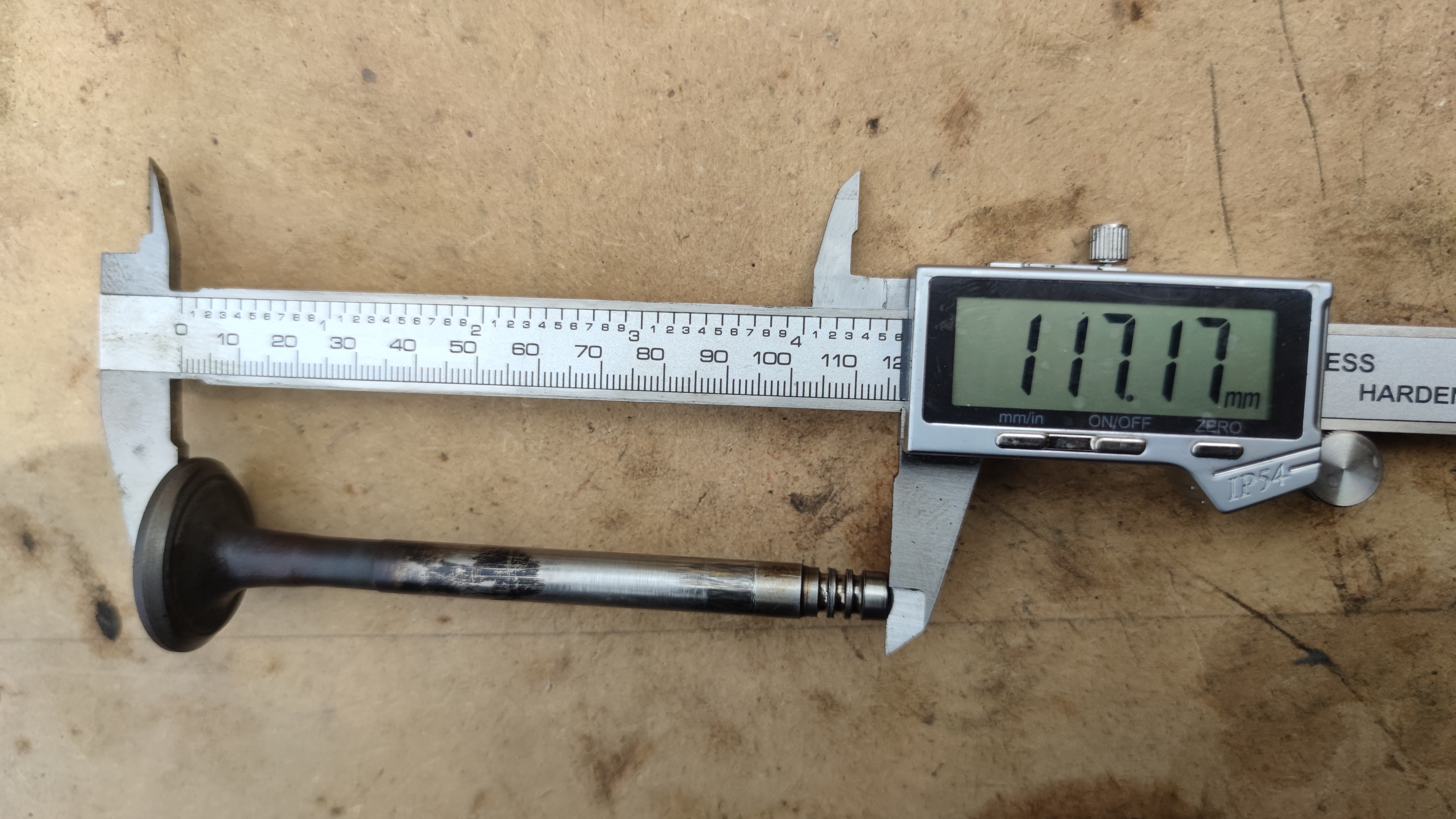

Ich habe jetzt Masse vom Ventil abgenommen.
Maße
Maße
Maße
Maße
Maße
Maße
Maße
Maße
Ist das ein spezielles Ventil..?.. oder auf was ,sollte ich denn beim Nachkauf achten.?
Hat jemand eine Theorie bzw . zusammenhang .. krummes Ventil / gebrochene Feder.?

Moin Mike,
BullerbüBus hat geschrieben: 05.05.2024 12:42 Ist das ein spezielles Ventil..?.
... sollte sich m.E. nach um ein Standdardventil (109 612 022D) handeln:
https://www.csp-shop.de/motor/standard- ... 1085a.html
BullerbüBus hat geschrieben: 05.05.2024 12:42 Hat jemand eine Theorie bzw . zusammenhang .. krummes Ventil / gebrochene Feder.?
Eine gebrochene Ventilfeder könnte als Ursache Materialermüdung sein, habe bei VW Motoren da aber bislang noch nichts von gehört.
Bei gebrochener Feder geht ja das Ventil nicht schnell genug wegen fehlender Federkraft zurück. Meist drückt dann der Kolben dieses zurück, dann sollten aber auf dem Kolbenboden derartige Spuren vorhanden sein. Sind keine Macken auf dem Kolben auszumachen, kann ja eigentlich nur etwas von der Kipphebelseite passiert sein, dazu hätte ich aber keine Erklärung parat.
Auch das Kippspiel des Ventils sollte überprüft werden. Wenn ich das richtig aus dem Werkstatthandbuch in Erinnerung habe, sind das max. 1,2 mm.

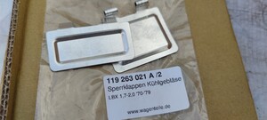

Ich Stelle mir gerade nur die Frage , ob ich die vorher bei mir fehlenden Sperrklappen ,einbauen soll .
Wenn ich Nachts auf einen total ruhigen , windigen Campingplatz stehe .. klappern die dann nicht um die Wette..?
Gruss Mike

BullerbüBus hat geschrieben: 06.05.2024 18:15 Ich Stelle mir gerade nur die Frage , ob ich die vorher bei mir fehlenden Sperrklappen ,einbauen soll .
ich habe sie eingebaut und die letzten 20 Jahre noch nie klappern gehört beim Campen :)
Unbedingt einbauen, sonst kann es glaube ich auch heiße Luft in den Motorraum zurück drücken, was schlecht für die Kühlung ist
