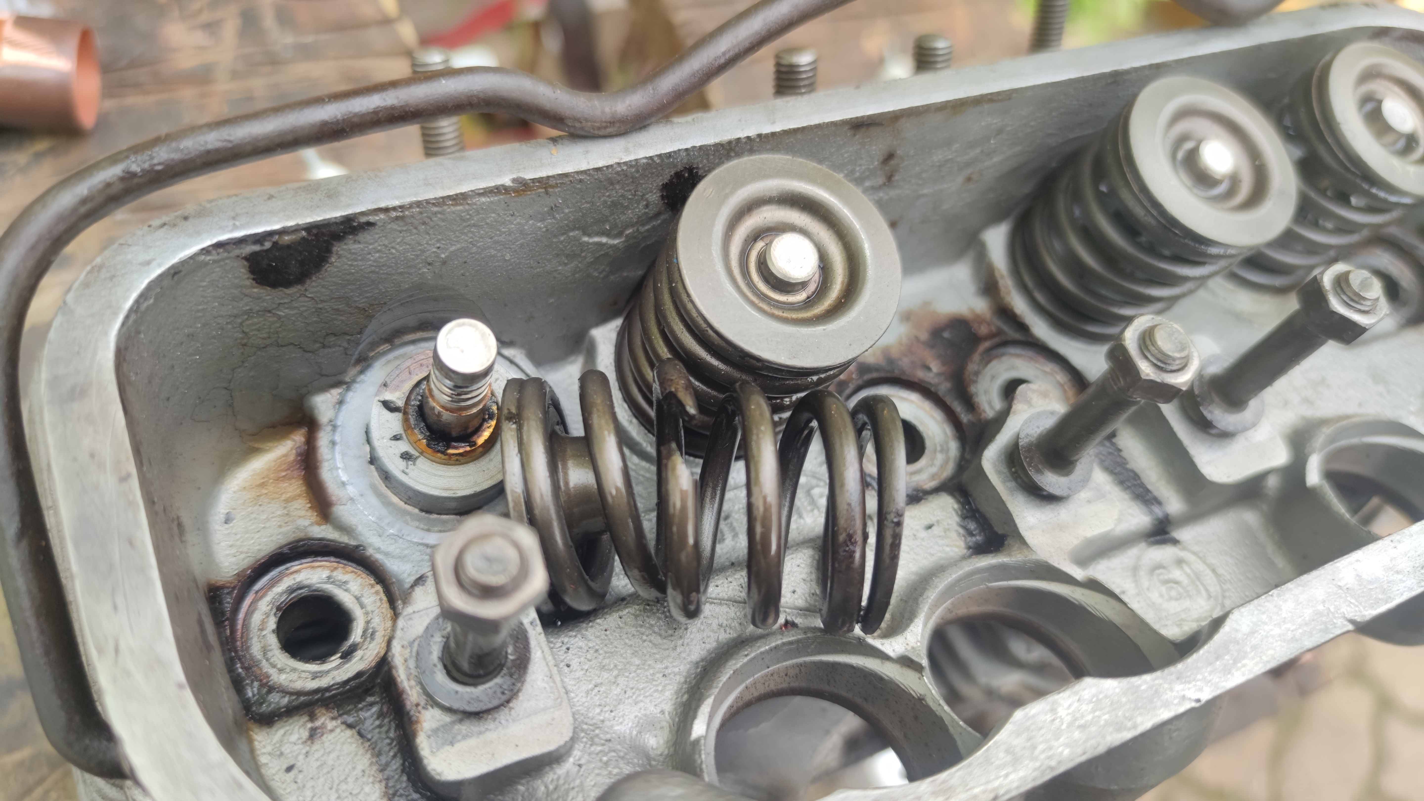

Ich wollte ,;vor dem zusammenbau der Köpfe, noch die Ventile einschleifen.
Für kleines Geld gibt es dieses Set ..
			-  Set
damit habe ich dann eingeschliffen, das hat eigentlich ganz gut geklappt.
Das Ventil wo die Feder gebrochen war, ist aber irgendwie krumm , sodass ich da keine umlaufende Fläche am Ventil hinbekam.
			-  Fläche Ventil
Ich habe jetzt Masse vom Ventil abgenommen.
			-  Maße
			-  Maße
			-  Maße
			-  Maße
Ist das ein spezielles Ventil..?.. oder auf was ,sollte ich denn beim Nachkauf achten.?
Hat jemand eine Theorie bzw . zusammenhang .. krummes Ventil / gebrochene Feder.?
