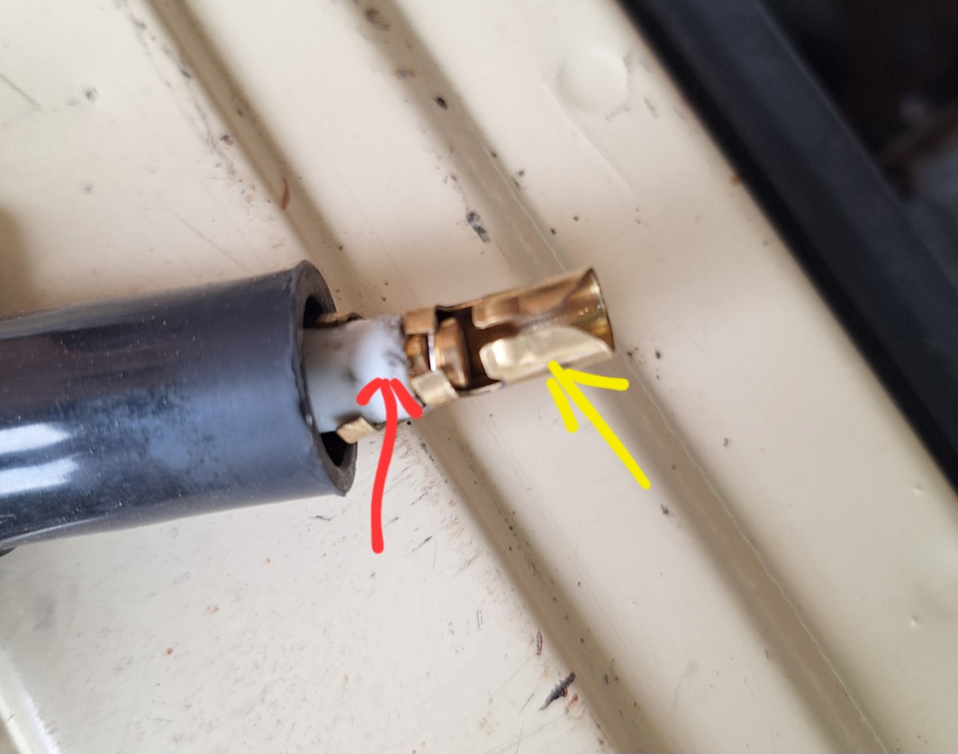

Hi zusammen. Ich hab ne kleine Frage. (Ist vom Lufti T3 :steine: )
Es ist eine Zündverteilerkappe mit Anschlüssen wie bei der Zündkerze verbaut. Also beide Enden der Kabel passen auf Zündkerzen. Bei der Zündspule geht das natürlich nicht. Da ist dann eine Zündkralle verbaut. Glaube so heißt das. Die adaptiert von Art "Zündkerze" auf Art "Zündspule". Aber wie gehört die drauf? Jemand eine Idee? Hab schon ohne Ende gegoogelt.
Danke

Also das Zündkabel zur Zündspule hat auf beiden Seiten den Sägezahn. Der Sägezahn passt ja aber nicht in die Zündspule. Da würde ja dann eine DIN Hülse rein passen. Roter Pfeil ist Sägezahn (man sieht noch diesen Draht der bei einer Zündkerze einrastet). Aber die Kralle oder DIN Hülse (gelb) ist da drüber "gewürgt" um in die Zündspule zu passen. Wie soll das denn original aussehen? Oder ist da was gepfuscht?

suomi_bus*818 hat geschrieben: 04.06.2025 20:55 Also das Zündkabel zur Zündspule hat auf beiden Seiten den Sägezahn. Der Sägezahn passt ja aber nicht in die Zündspule. Da würde ja dann eine DIN Hülse rein passen.
Da hat m.E. nach wohl jemand nicht die richtige Zündspule zur Reparatur parat gehabt. :?
Händlerbeispiel für "Sägezahn" Anschluss: https://busschmiede.de/T3-Zuendspule-fu ... IGINAL-NGK
suomi_bus*818 hat geschrieben: 04.06.2025 20:55 Wie soll das denn original aussehen? Oder ist da was gepfuscht?
M.E. nach gut "improvisiert" oder auch gepfuscht. Zündspule und Verteilerkappe sollten wohl bei Fahrzeugauslieferung immer "reinrassig" Sägezahn gehabt haben.

Also der 70 PS lufti hat noch die Spule mit DIN Buchse. Also sind Verteilerkappe und Zündkabel wohl falsch.
Aber Norbert. Ich danke dir
