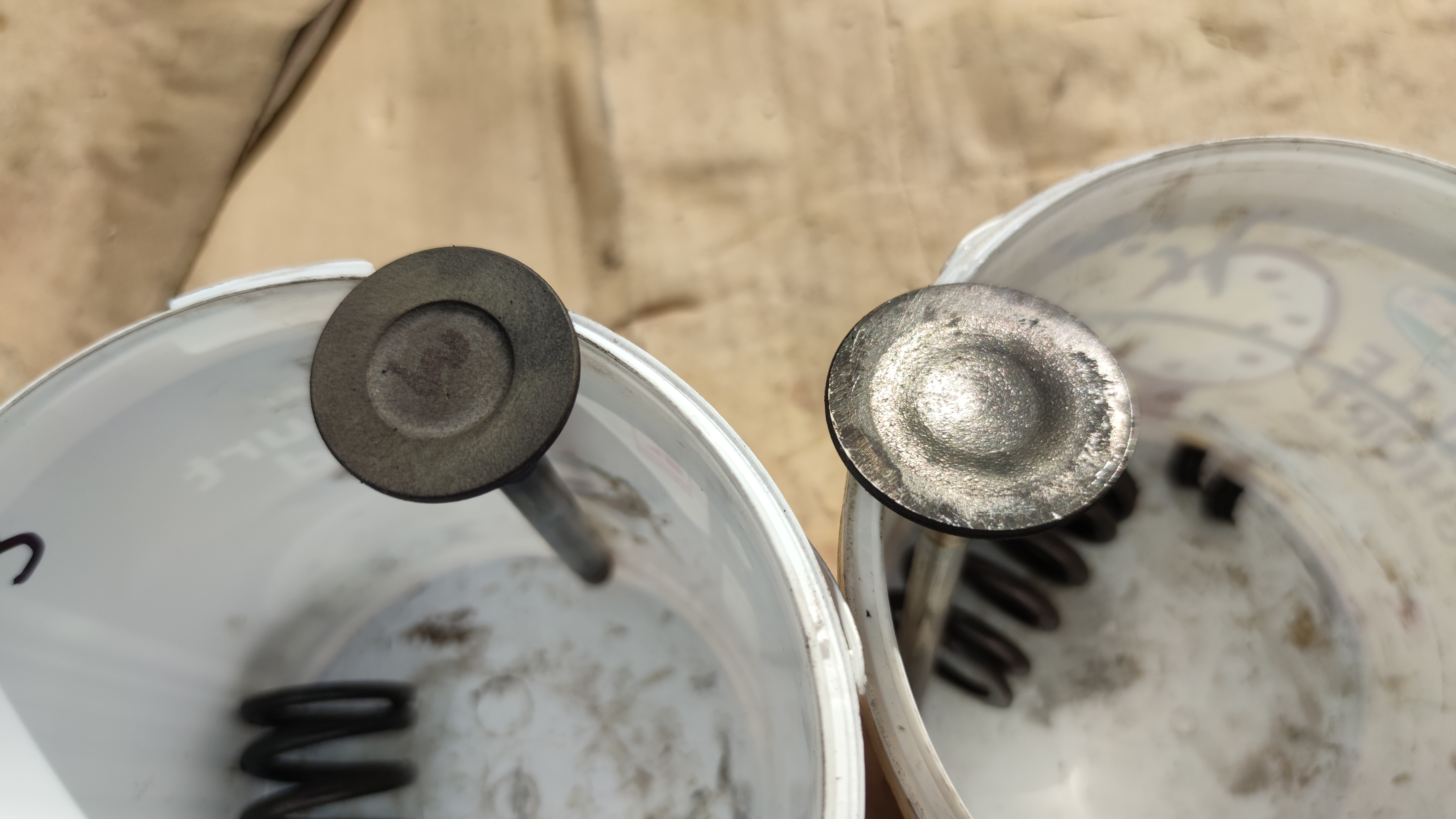

Ventile hab ich jetzt auch alle raus ...
nach Schraubzwingen Art .
Eine Ventilfeder ist mir dann entgegengefallen .. :shock:
Die ist gebrochen gewesen....
Wie kann denn sowas sein ..?
Bekomme ich die einzeln irgendwo..?
... Auf jeden Fall bin ich jetzt erstmal froh weiter auseinander gebaut zu haben ..

BullerbüBus hat geschrieben: ↑26.04.2024 16:21 Wie kann denn sowas sein ..?
Shit happens. :(
BullerbüBus hat geschrieben: ↑26.04.2024 16:21 Bekomme ich die einzeln irgendwo..?
Denke schon, entweder hat noch einer so etwas rumliegen, oder halt z.B. hier:
https://www.serial-kombi.com/fr-FR/comb ... 79-n316686
Ich hab das so in Erinnerung, dass bei Hydrostössel auch die Endnummer "K" der Ventilfedern (VW 021109623K) unbedingt gegeben sein muss.
Es wäre auch eine Überlegung wert, bei diesem Kopf alle 4 Federn zu ersetzen.
Noch etwas worauf auch besonders zu achten ist. Die Ventilkeile müssen das Ventil sauber umschließen und sollten gar einen kleinen Spalt zueinander aufweisen. Ist das nicht der Fall, wird das Ventil am Schaftende "gebeutelt" und da wo die Keile sitzen, bildet sich dann im Laufe der Zeit ein störender Grat im Bereich der Rillen am Schaft. Notfalls mit Dremel und Schleifscheibe für saubere Passung der Keile sorgen. :wink:

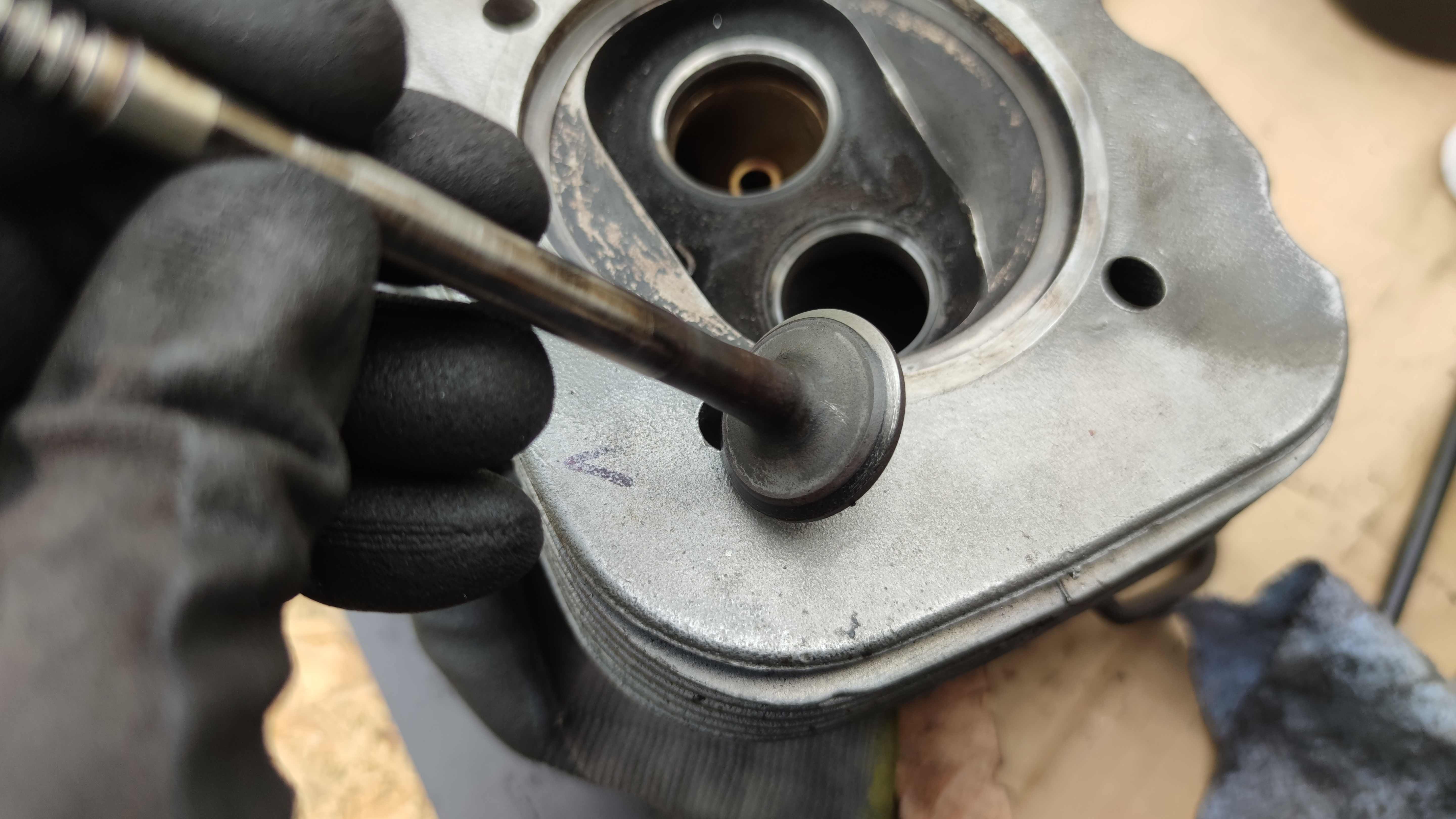

Ich habe mich jetzt entschieden die Kolben drin zu lassen. Habe soweit mal Masse abgenommen....
Nach den Kolbenringen geguckt und so alles für soweit io gehalten. ( Freigängigkeit .. 120 Grad Versatz ..)
Die 4 neuen Federn sind mittlerweile angekommen.

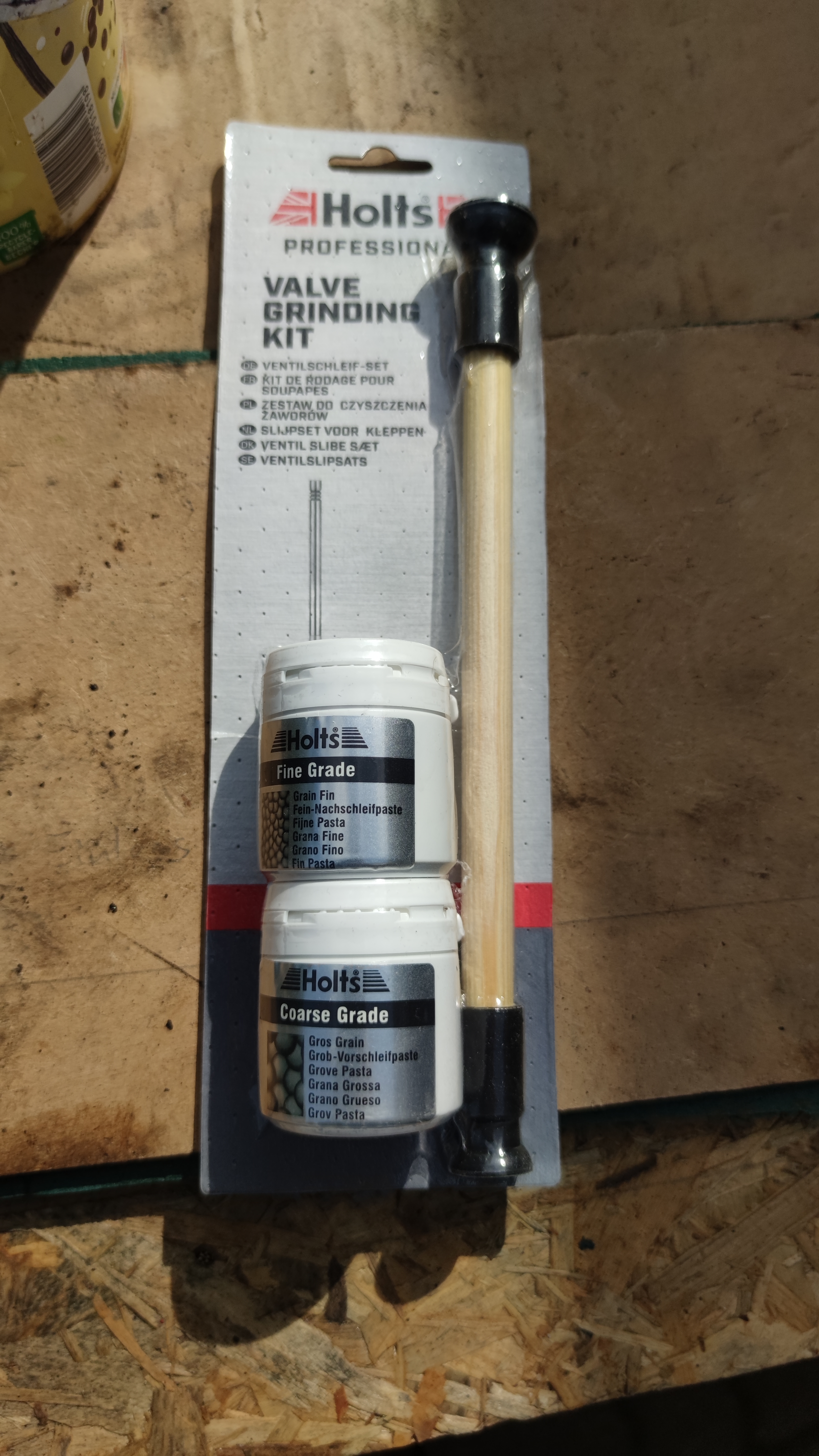

Ich wollte ,;vor dem zusammenbau der Köpfe, noch die Ventile einschleifen.
Für kleines Geld gibt es dieses Set ..
damit habe ich dann eingeschliffen, das hat eigentlich ganz gut geklappt.

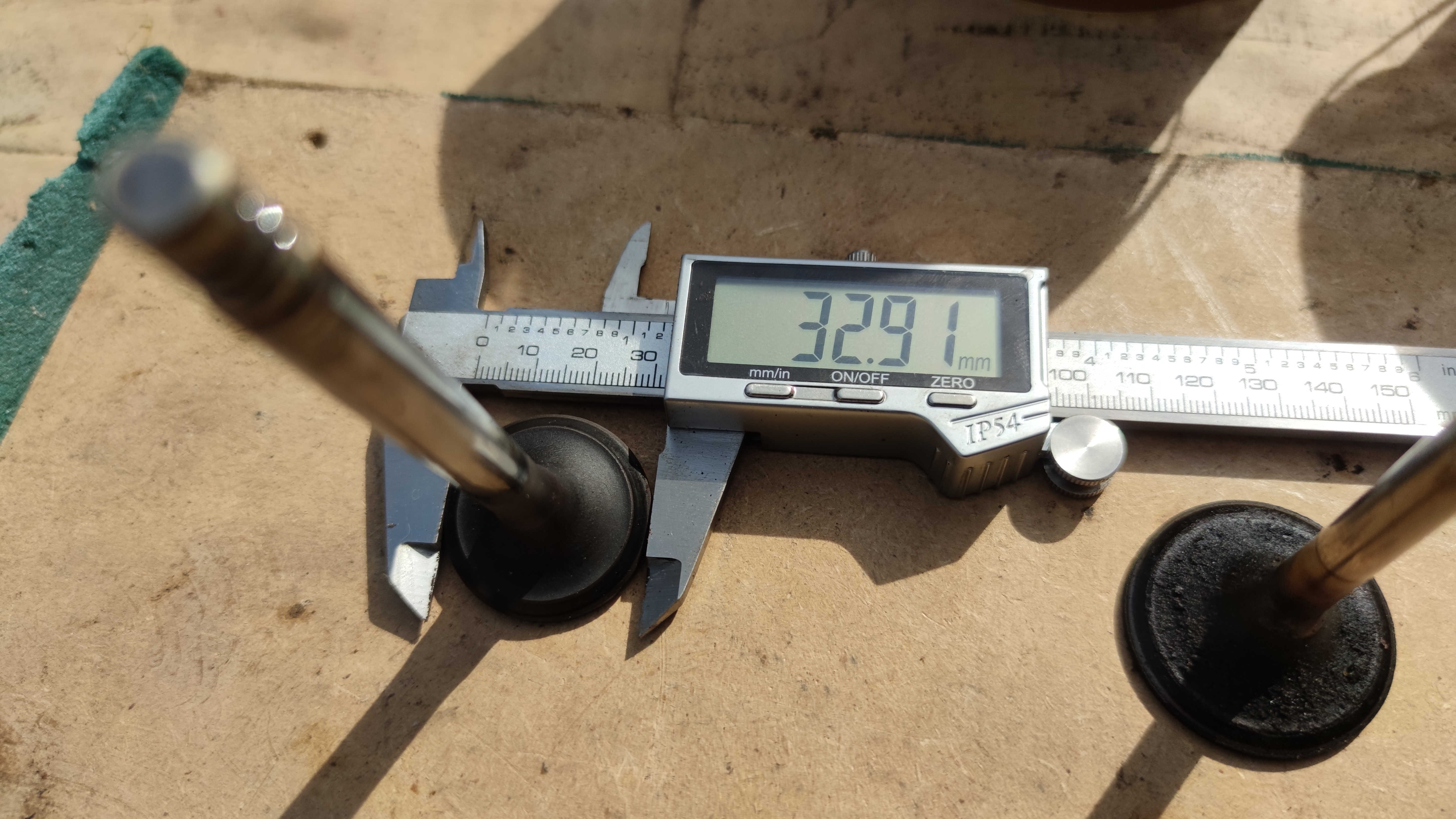

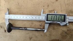

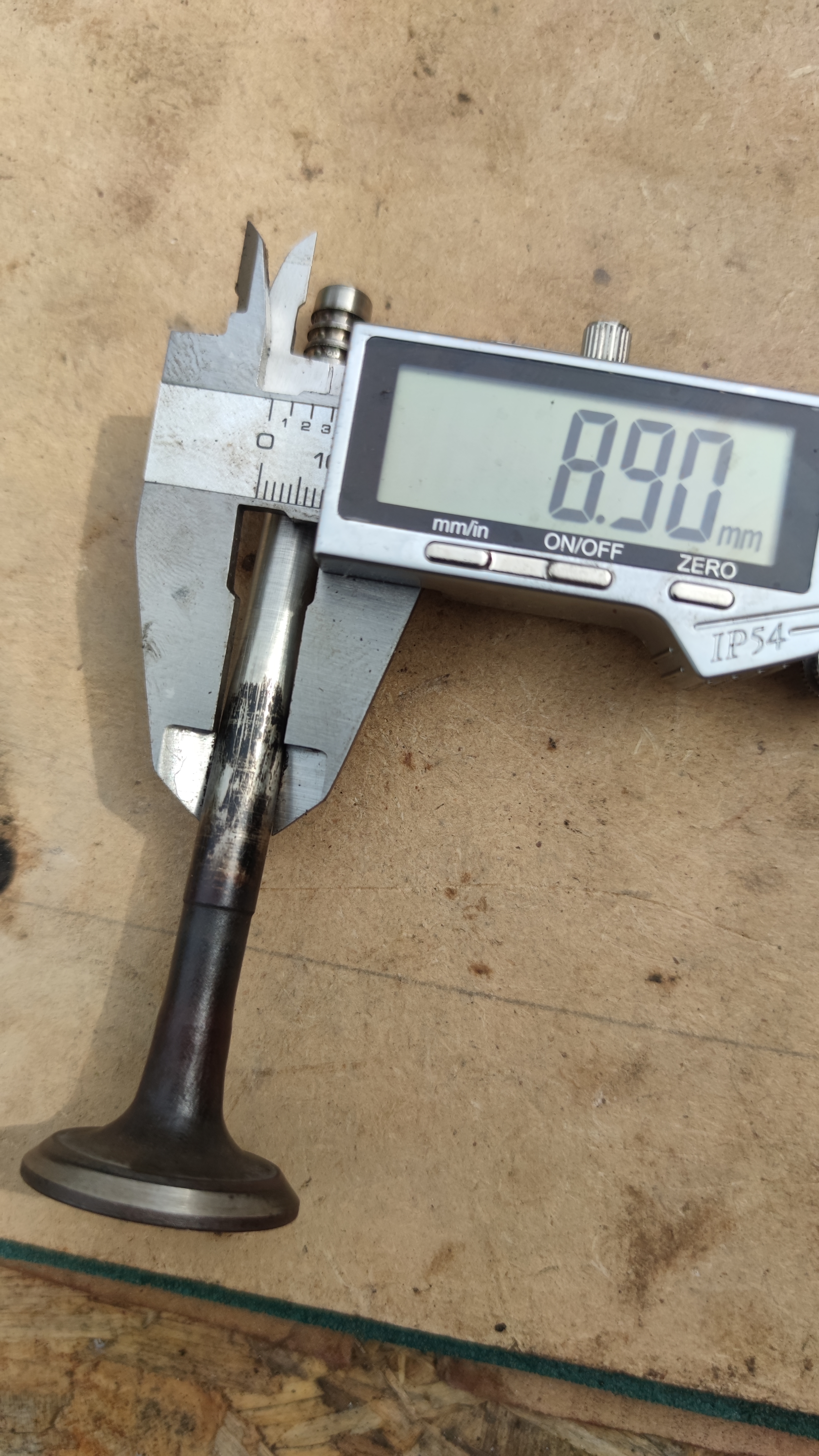

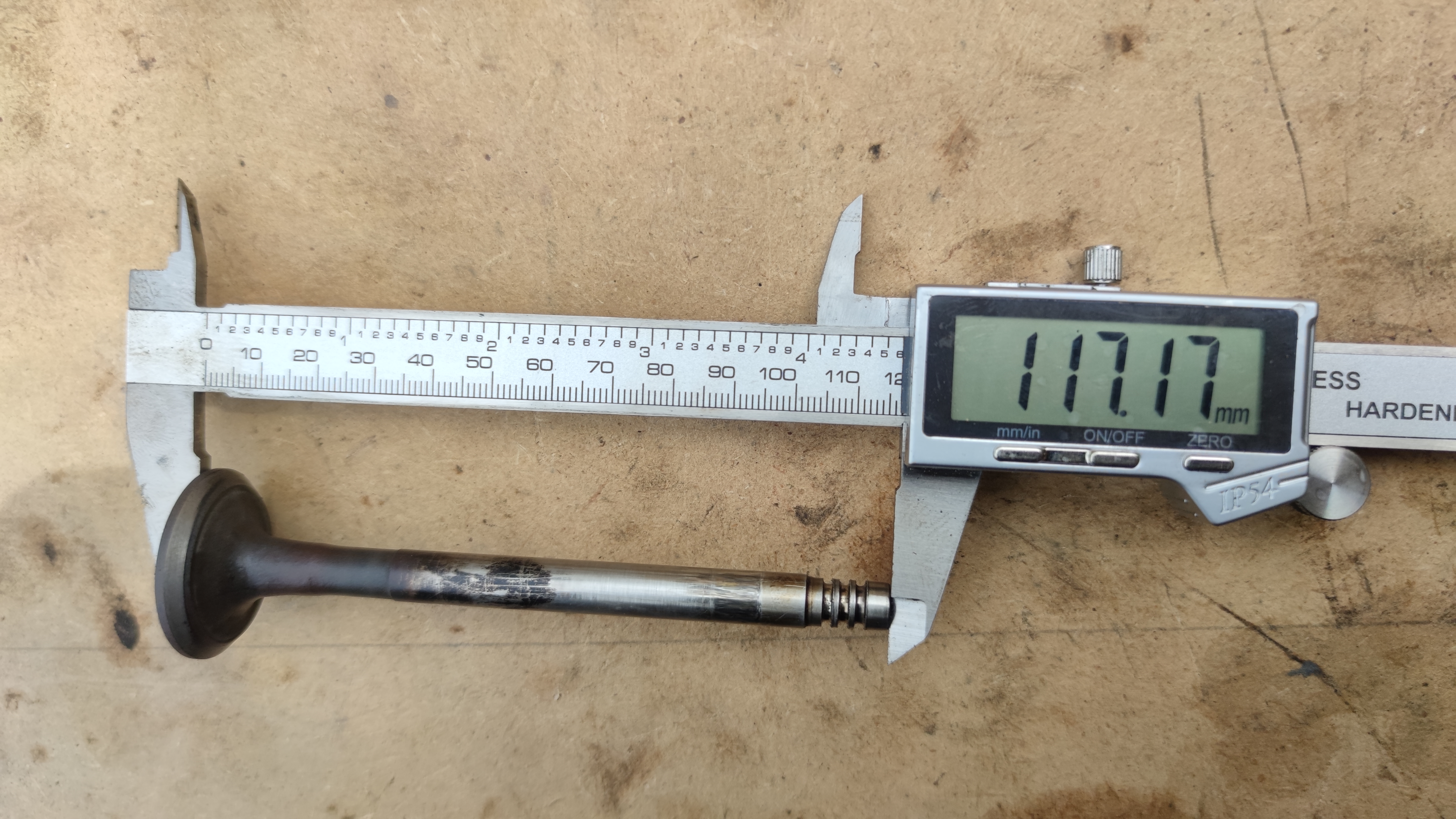

Das Ventil wo die Feder gebrochen war, ist aber irgendwie krumm , sodass ich da keine umlaufende Fläche am Ventil hinbekam.
Ich habe jetzt Masse vom Ventil abgenommen.
Ist das ein spezielles Ventil..?.. oder auf was ,sollte ich denn beim Nachkauf achten.?
Hat jemand eine Theorie bzw . zusammenhang .. krummes Ventil / gebrochene Feder.?
Gruss Mike

BullerbüBus hat geschrieben: ↑05.05.2024 12:42 Ist das ein spezielles Ventil..?.
... sollte sich m.E. nach um ein Standdardventil (109 612 022D) handeln:
https://www.csp-shop.de/motor/standard- ... 1085a.html
BullerbüBus hat geschrieben: ↑05.05.2024 12:42 Hat jemand eine Theorie bzw . zusammenhang .. krummes Ventil / gebrochene Feder.?
Eine gebrochene Ventilfeder könnte als Ursache Materialermüdung sein, habe bei VW Motoren da aber bislang noch nichts von gehört.
Bei gebrochener Feder geht ja das Ventil nicht schnell genug wegen fehlender Federkraft zurück. Meist drückt dann der Kolben dieses zurück, dann sollten aber auf dem Kolbenboden derartige Spuren vorhanden sein. Sind keine Macken auf dem Kolben auszumachen, kann ja eigentlich nur etwas von der Kipphebelseite passiert sein, dazu hätte ich aber keine Erklärung parat.
Auch das Kippspiel des Ventils sollte überprüft werden. Wenn ich das richtig aus dem Werkstatthandbuch in Erinnerung habe, sind das max. 1,2 mm.

Kippspiel guck ich mal , aber das hatte ich "aus der Hand" schoneinmal abgeprüft .. daß fand ich sehr gut .. saugend .. nix am kippeln.
Ist es Nachteilig .. wenn ich nur das eine Ventil wechsel ..?.. oder muss man gleich beide Auslassventile wechseln ..?
Ich würde ja jetzt sagen , die haben nix miteinander zu tun .. oder ..?
Gruß Mike

welches Auslass-Ventil war es doch gleich noch?
Bei der linken Bank würde ich beide Ventile wechseln und bei der rechten Bank, die ja ohnehin kühler läuft, reicht es m.E. nach aus, nur das defekte Ventil zu wechseln.

Es war der 2. Zylinder ... somit ersetze ich bloß das eine Ventil.Am Kolben war nix zu sehen. Auch besser so.. :roll:
