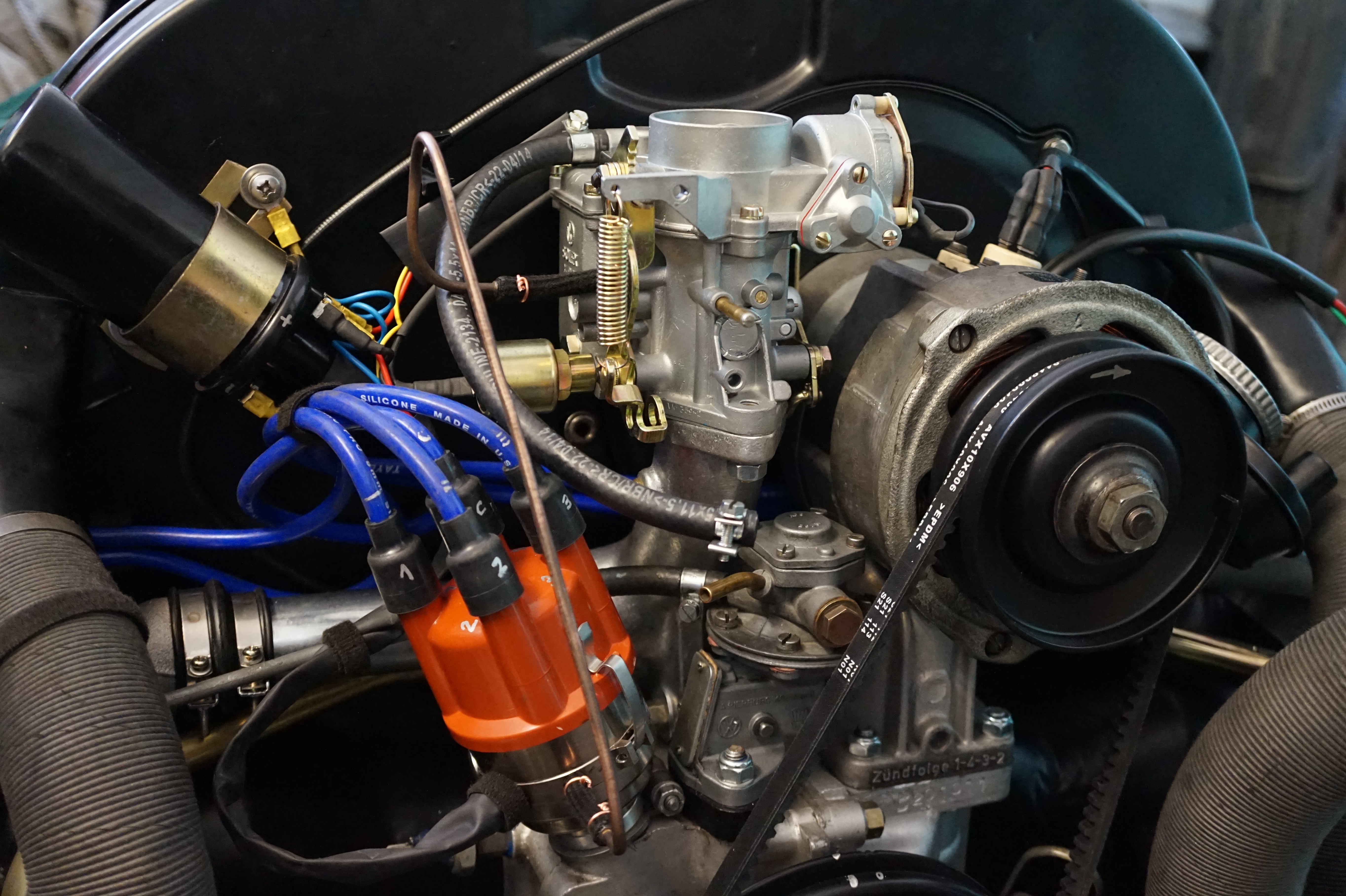

Re: B-Motor Zustand beurteilen - Reserven rauslocken
Moin Niko,
... schön anzusehen, so einen frisch aufgebauten Motor. :gut:
Meinem (noch) scharfen Blick entgeht aber leider kaum etwas:
NBR / CR - Kraftstoff-Schäuche, gab's da nicht mal etwas?!:
viewtopic.php?p=283516#p283516
Ja, sorry, beim Keilriiemen hätte ich auch etwas zu mäkeln. :stupid:
In der seinerzeitigen Betriebsanleitung war der für die Drehstromlichtmaschine so angegeben:
viewtopic.php?p=194142#p194142
Die heutige übliche Angabe ist "XDA 11.3 x 912 La"
Händlerbeispiel: https://busschmiede.de/Kaefer-Keilrieme ... 3-x-912-La
... und ja, ich weiß, die bekommt man nicht überall und auch nur noch selten,
deshalb rechtzeitig etwas auf Lager nehmen. :wink:
Dein jetzt eingesetzter Keilriemen wird sicherlich noch eine Zeit halten,
vielleicht wird öfteres Nachspannen nötig werden oder aber auch nicht, .. wer weiß. :?

Norbert*848b hat geschrieben: ↑17.04.2022 21:02 NBR / CR - Kraftstoff-Schäuche, gab's da nicht mal etwas?!:
Norbert*848b hat geschrieben: ↑17.04.2022 21:02 ...beim Keilriemen hätte ich auch etwas...heutige übliche Angabe ist "XDA 11.3 x 912 La"
Hallo Norbert!
Ich bin sprachlos. Über das was du alles siehst (Ostereier suchen mit dir macht sicher wenig Spaß :knuddel: )
aber vor allem was mein Lieblingshändler mir verkauft. R a l f s V W T e i l e ist trotzdem eine Wucht, werde aber beides zeitnah erneuern duch bessere Teile.
Gruß, Niko

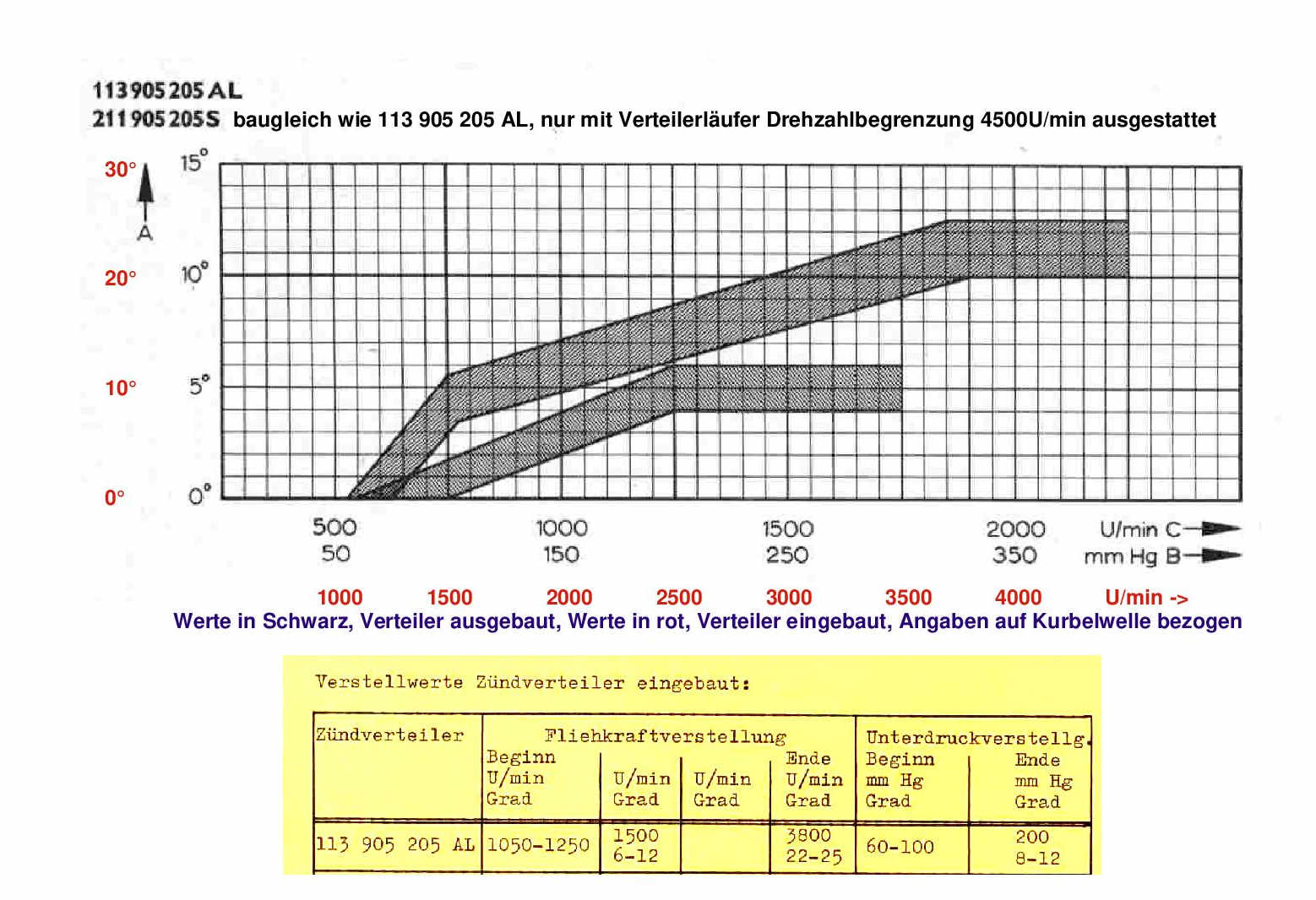

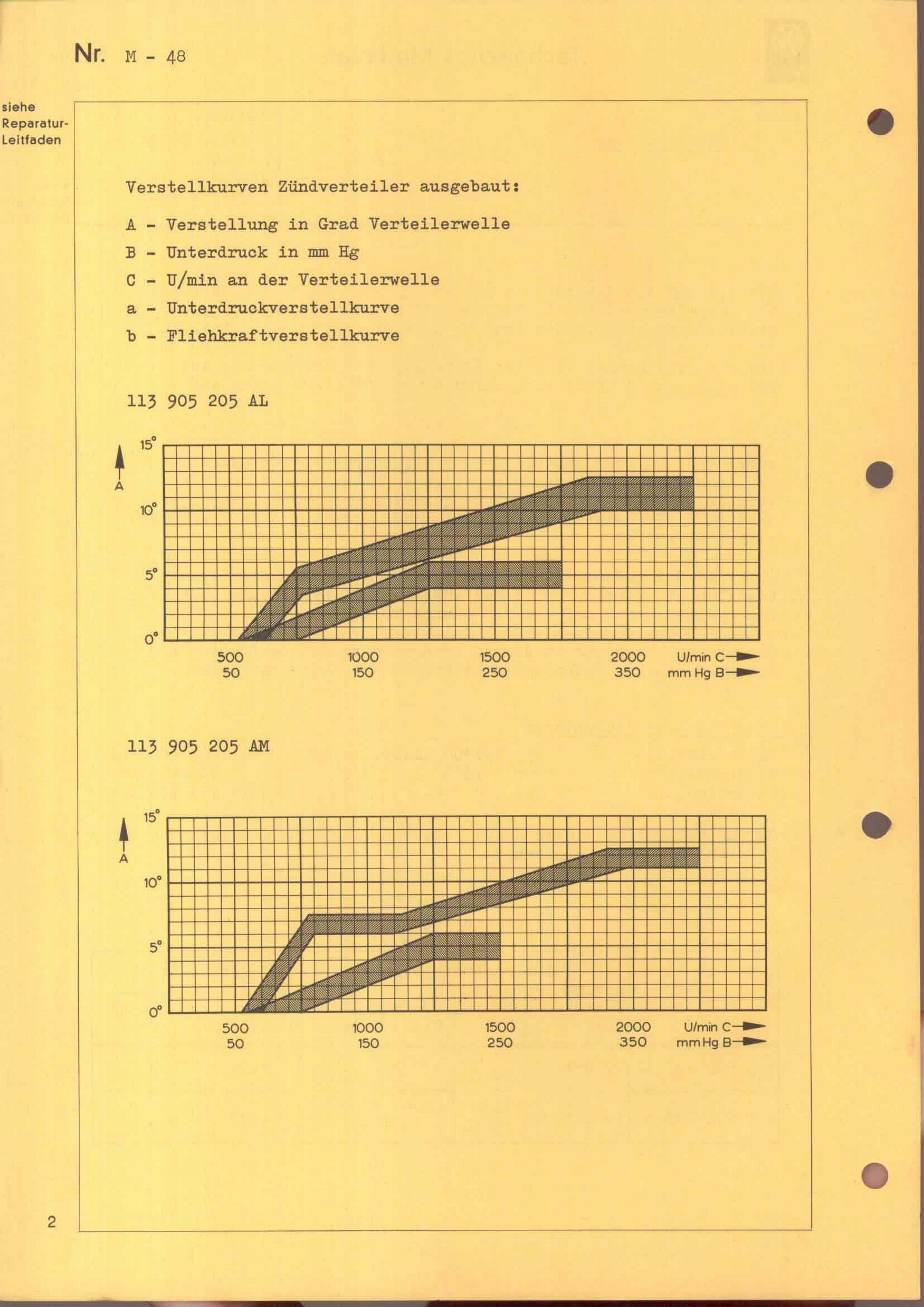

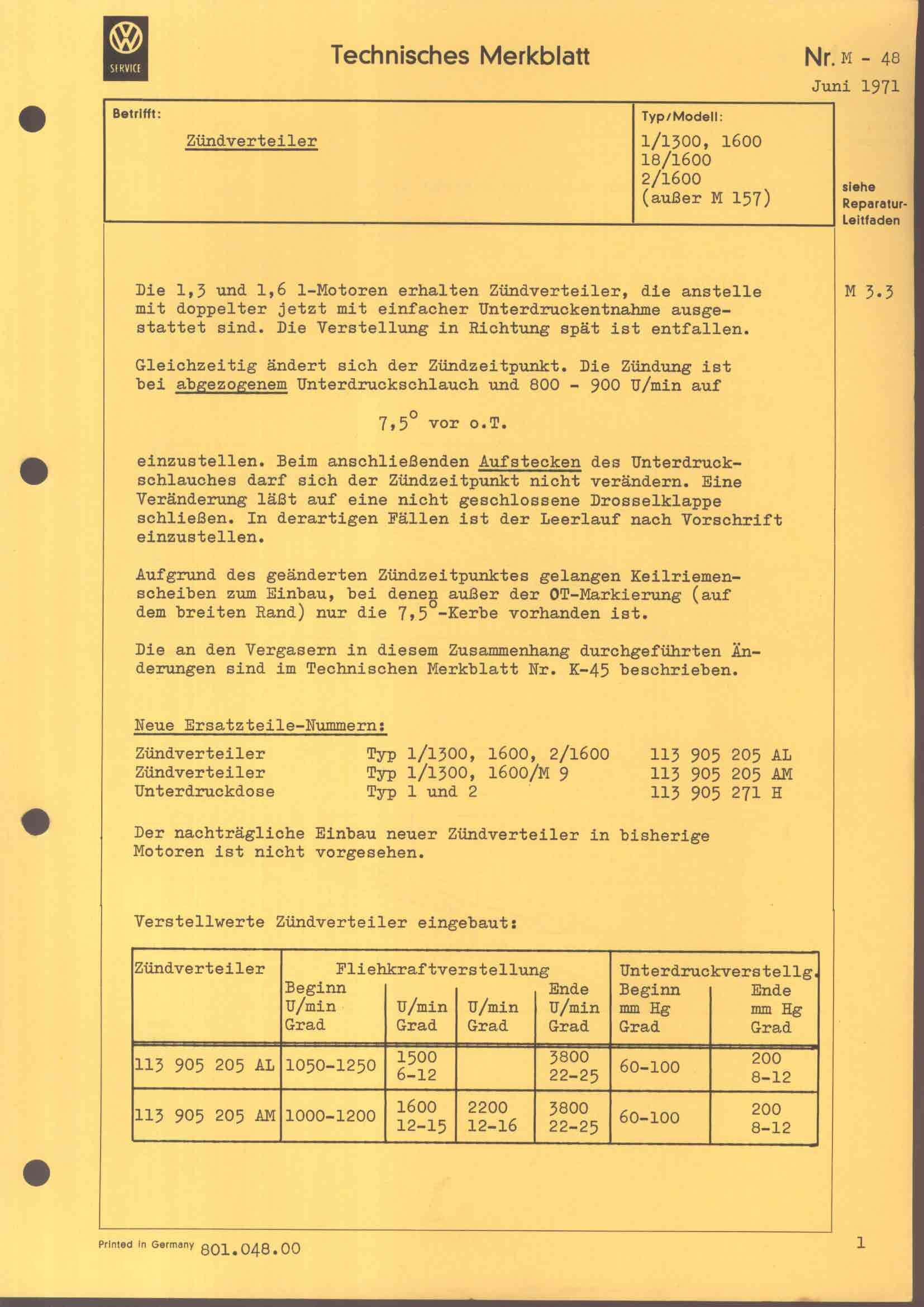

Frank_Hopfner hat geschrieben: ↑17.04.2022 20:45 Norbert*848b hat geschrieben: ↑16. April 2022, 21:35
Das hier wäre der Verteiler für den AD/AS-Motor:
Verfügt deine "bescheidene Sammlung" über ein Diagramm zu diesem Verteiler?
Leider nein, nur die tabellarische Form liegt mir vor.
Frank_Hopfner hat geschrieben: ↑17.04.2022 20:45 In dem Verteiler-Thread auf TheSamba.com habe ich leider nichts gefunden.
Ja, das leuchtet ein, den gab's halt bei denen nicht (wegen der Abgasbestimmungen ... usw. )
Frank_Hopfner hat geschrieben: ↑17.04.2022 20:45 zumindest die Vakuumverstellung kommt ja vom 211 905 205 S hin, oder?
Ja, es hat sich nur die Bauform der Unterdruckdose verändert gehabt.
Vielleicht auch noch interessant bzw. aufschlussreicht:
(Der Urvater des 043 005 205 L war der 113 905 205 AL bzw. 211 905 205 S, hier die Fliehkraftkurve noch "sportlicher" und im Laufe der Zeit zurück genommen auf den erstgenannten.)
Beiträge: 7838
... ach ja, was ich noch vergessen hatte zu erwähnen, bzw. noch zu bedenken geben wollte.
Die Unterdruckverstellung bei Teillast ist ja auch dem geschuldet, dass man ein recht mageres Gemisch zündet.
Dieses verbrennt halt deutlich langsamer, es muss aber sichergestellt werden, dass dieser Vorgang sicher abgeschlossen ist,
bevor das Auslassventil öffnet (so dass es keinen Schaden nehmen kann).
Diesen weisen Spruch hat mir seinerzeit mein Motorbauer mit auf den Weg gegeben.
Nun muss / sollte jeder selbst wissen in wie weit man von der Originalkonfiguration abweichen möchte und was man ggf. riskiert.

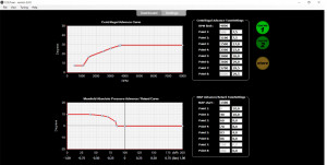

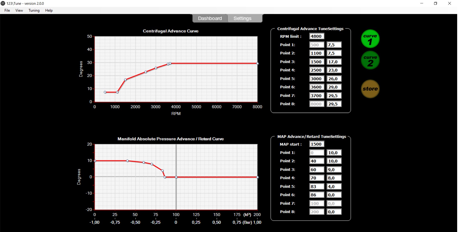

Da bin ich wieder...
Ich habe nach den Vorlagen von Norbert und nach Ermitteln des max. Saugrohrunterdrucks die Zündung wie folgt programmiert.
Da ich ja "untenrum" noch ein Loch habe, habe ich mit Wensing telefoniert. Da kamen wir u.a. auf die Unterdruckverstellung zum sprechen. Er meinte das ich
Mehr Fliehkraft geben sollte (Steilere Kurve, Max. 32Grad verstellung) und weniger Unterdruck (7-8 Grad)
Was meint ihr dazu?
